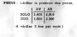

sur un pneu hutchinson en 2*19 et indiqué pressure max 36PSI soit 2.484bar
Messages: 14 718
MessagePosté le: Lun 20 Jan - 20:19 (2014)    Sujet du message: pression de gonflage Répondre en citant
2 bars sont largement suffisant.
A 4 bars, il y a risque d'éclatement.
Données pour BB3SP :

puré! ça me semble vraiment rien du tout ... moins qu'une voiture ...
