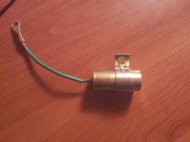

Bonjour a tous,
Ce soir, j'ai changé le condo sur mon BB3SP, ainsi que les vis platinés...
Le condo que j'ai monté est un condo magique fabriqué par Fluky, donc ca devrait être bon.
Par contre, elle ne marche pas bien du tout!
Plus facile de vous montrer la video que de vous expliquer...
http://www.youtube.com/watch?v=6RauaRB0ftc&feature=youtu.be
A partir de 11 secondes dans la video, je laisse la poignee d'accelerateur "stable"...
Demain un ami devrait venir, il trouvera surement la panne, mais au cas ou, aurez vous des idées?
MErci, JP Okay

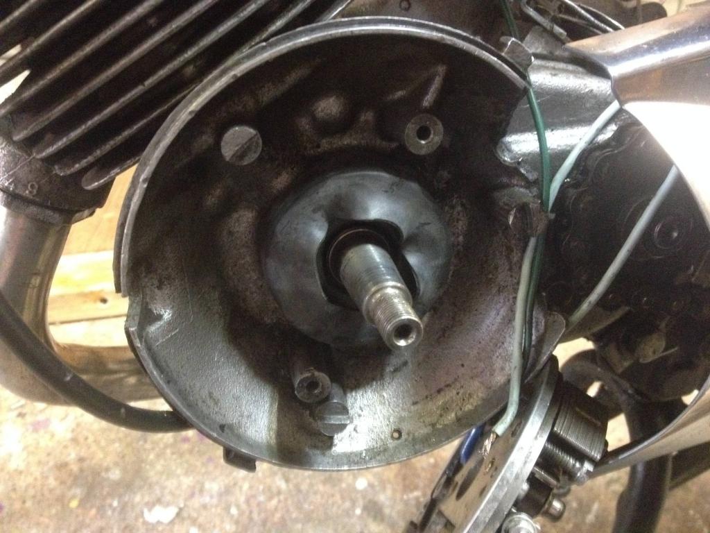

C'est bon j'ai trouver le coupable  Mr. Green
C'était bien un défaut de masse à la base du fil HT contre le carter et voila ma solution, preuve que de garder ses vielles chambres à airs n'est jamais vain Mr. Green Mr. Green
Merci JP pour l'idée et mécano du 35 pour les photos, je passerai en externe d'ici peu, d'ailleur JP aurai tu les ordre de grandeur d'une bobine HT de 3K (tension etc...) ? Okay

MessagePosté le: Jeu 27 Aoû - 08:24 (2015)    Sujet du message: Problème allumage ! Répondre en citant
Sur certaines bobines d'allumage interne d'origine, j'ai remarqué qu'il y a une protection isolante en caoutchouc sur la soudure du fil HT.
La semaine dernière, en remplaçant une bobine sur mon 102, j'ai pas remis la protection sur la soudure et j'avais un arc qui se faisait avec le carter, alors qu'il y a au moins 5mm d'espace !
J'ai isolé avec quelques tours de chaterton, mais je retiens l'idée de JP avec un morceau de chambre à air.
Point à surveiller donc, pour ceux qui gardent le montage bobine HT interne ....

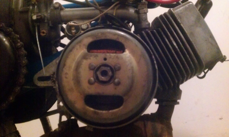

MessagePosté le: Lun 25 Jan - 19:56 (2016)    Sujet du message: Problème allumage ! Répondre en citant
J'aurai une petite question pour les plus bidouilleurs d'entre vous, quelqu’un aurai il déjà montés un boitier CDI avec bobine HT intégrés (type Ducati energia)  sur un allumage rupteur de BB3 standard.
Si oui comment faire? Embarassed
Si non pour quelle raison ? Rolling Eyes
Si je pose la question c'est que j'ai récemment récupérer un boitier CDI energia Ducati qui se monte d'origine sur certaine MBK ou en remplacement de la bobine Novi HT ext de chez MBK je me demande donc si par le plus grand des hasards il ne serait pas aussi adaptable sur BB3 en bobine externe ?

MessagePosté le: Mer 17 Fév - 23:42 (2016)    Sujet du message: Problème allumage ! Répondre en citant
Bon est bien n'ayant pas obtenue de réponse a ma question j'ai bricoler ça Mr. Green
Et voila le résultat une fois monter Embarassed

et condensateur Ducellier de ce type : http://www.atelier524.com/fr/condensateur-citroen-ds-19/764-condensateur-du…
La bougie bosch qui va bien (W5AC), pas de ngk sur mes rupteurs...Et ca fait deux ans que je n'ai pas eu une seule panne, été comme hiver, soleil comme pluie, plus de 3000kms enfilé avec ce montage et même en plein été, bougie à 15mm de la culasse, ça arque bien bleu, un bon "TIC" !

MessagePosté le: Ven 26 Fév - 09:49 (2016)    Sujet du message: Problème allumage ! Répondre en citant
gti56 a écrit:
Moi je garde l'allumage a rupteurs...d'ailleurs je trouve que les mobs démarrent plus direct surtout le pied sur le volant magnétique ! je les démarre au pied ! Avec un électronique, il y a le tour de reconnaissance de l’émetteur hall Smile
c'est tout le charme désuet de l'allumage rupteur  Okay
Par contre l'allumage au pied sur le volant magnétique et toujours sujet à controverse, déjà sa oblige à rouler sans cache et c'est pas super malin (projection d'eau, terre, gravier... ) après chacun fait se qu'il veut, ensuite plus grave sa déstabiliserait à la longue les masses de vilo, sachant que le vilo est l'une des pièces de BB3 le plus difficile à trouver en bonne état ou à refaire, j'éviterai de trop le titillé moi  Mr. Green
Patrice de Mac-Mahon

Condensateur allumage du cellier pour r14/20, ils font 0.27uF et possède un connecteur mâle rond très pratique !
