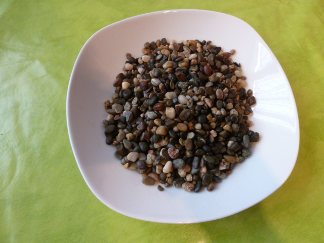

Par contre pour le raclage de l'intérieur j'ai utilisé du gravillon ( voir photo ) de 3 à 8 mmm .

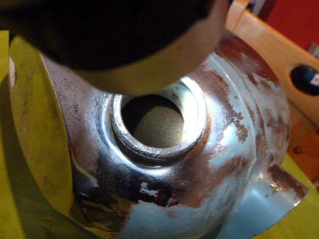

Salut, je peux peux être t'aider.
Le réservoir du 103 d'un ami
Après électrolyse et bain de vinaigre.

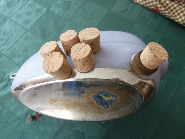

Et voila les bouchons " process " Very Happy
Ils viennent direct de Rennes ........J'savais pas qu'il y avait des chênes liège en Bretagne Mr. Green
