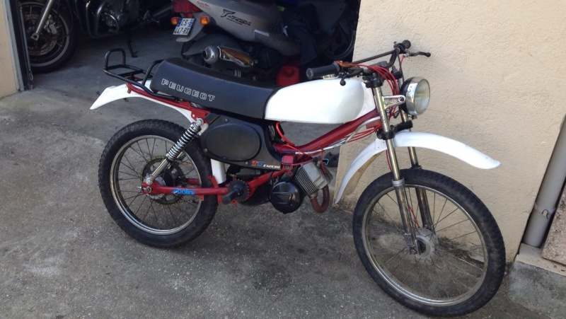

Salut tout le monde, voila je viens tout juste d'acheter un TSE enduro complet d'origine et tournant, mais avec quelques soucis. (j'ai meme la pompe a velo sous le reservoir)
J'ai quelques petites question a vous poser avant d'entamer un restauration complete..
-j'ai un carbu d12 un peu mal foutu, difficile a regler dessus et qui fuit,  j'aimerai savoir si je peut le changer par un dell'orto sans trop affecter le comportement moteur ? et si oui quel diamètre serait l'ideal ?
-quelles sont les pieces totalement compatible avec un peugeot 103 ? car si je ne me trompe pas c'est un moteur simple vario comme sur les 103 non ?
-peut-on encore trouver les autocollant ? si oui ou ?
et voici la bete :

MessagePosté le: Sam 29 Mar - 20:33 (2014)    Sujet du message: restauration TSE Enduro Répondre en citant
y'a un peu de boulot et de de peinture mais elle parait complet c'est le principal!
la tienne est a simple vario donc pas de probleme pour l'entretien
ton moteur est compatible au 103 plus recente, bien sur il y(a eu une evolution avec l'allumage qui est devenu electronique

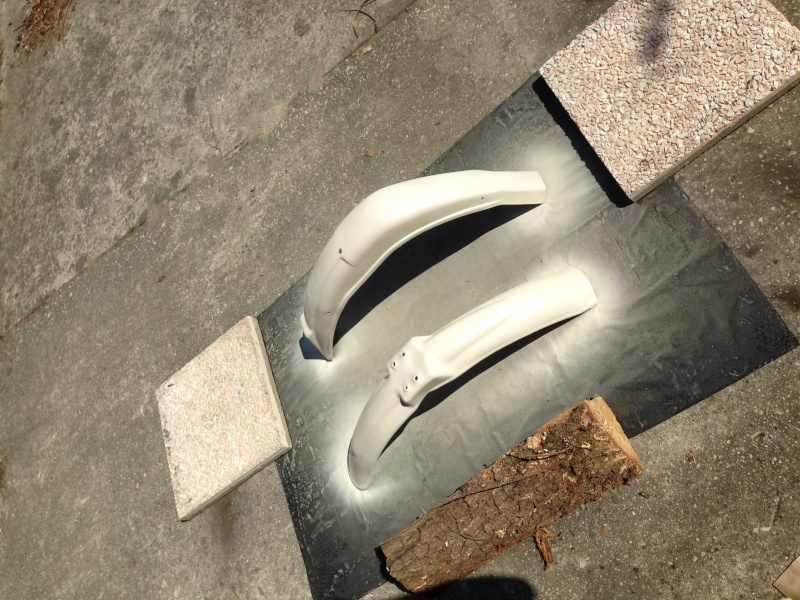

Salut, alors ces derniers jours j'ai pas mal avancé :
Nettoyage de toutes les pièces, peinture, restauration de quelques pièces esthétiques, j'ai commandé pas mal de pièces neuves, il me reste plus qu'a finir le masticage et la peinture du réservoir et de tout remonter !
J'ai décapé et décalaminé le pot au feu de bois, maintenant il est nickel et la vitre Luxor du phare je l'ai rattrapé avec du dentifrice.
Les roues sont foutues de chez foutues je les changerai plus tard.
j'ai aussi commencé le polissage des fourreaux.
 mon arbre a peinture...
