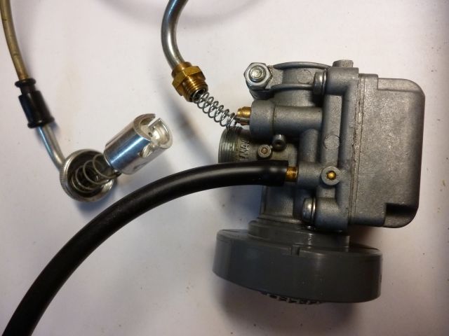

quelqu'un connait ce carbu?est il d'origine sur mon bb3sp de mi 64?

c'est pas d'origine en tout cas  Mr. Green  carbu chinois Crying or Very sad

made in spain !
fabriqué en espagne!
laristo63
MessagePosté le: Lun 7 Avr - 19:03 (2014)    Sujet du message: carbu bb3sp 64 Répondre en citant
c'est un "AMAL" marqué:215 -11.c'est un carbu de11?

ou 15, faut voir le diamètre du conduit.

Le carbu d'origine pour ta machine est un Gurtner GA14 , comme je t'avait dit au telephone  Mr. Green
Comme celui la http://www.solex-motobecane.com/3-carburation/carburateur-pompes-a-essence/carburateur-peugeot-spxrcx-201-ga14-import-style-gurtner-30-1348.htm mais avec le starter par "bouton"  Okay

t'avais raison Mc BB;c'est un 15 !

. Ce carbu semble équipé d'une vis de richesse et d'un starter d'essence ...
Il peut s'avérer plus efficace qu'un Gurtner de 14 .
.Mais pas d'origine ...!
