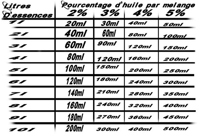

Il n'est peut être pas inintéressant de republier ce tableau des pourcentage d'huile par mélanges  " pour les nuls " ......ou ( même ) les autres ...... Mr. Green

Pour un mélange à 2 pour % .
C 'est 2 % du volume d ' essence ou 2 % du volume de carburant obtenu ?????
Car pour un plein ça n'a pas d'incidence mais pour un parc cyclo de 300 machines ça fait pas
mal de litre d'huile sur une année .

ça c'est une vrai réflexion de Cyclologue   ...... Mr. Green
Par contre j'y avais bien  réfléchi également , mais sans trop de soucis !!!
Donc je te suggère que pour tes 2 % de mélange , tu ne rajoute que 980 ml d'essence Mort de Rire

je me suis aussi toujours demandé si c'était un pourcentage volumique ou massique... vu que l'huile est plus légère que l'essence... mais je ne pense pas que ca varie tant eu final (srutout que quand je mesure ca varie facilement entre 2 et 4% finalement^^)

J 'ai toujours compris que c 'était un pourcentage volumétrique ....car on propose un pourcentage au litre
et non au kilo .

La densité de l'huile est très très proche de celle de l'essence (autour de 0,8 je crois) mais le dosage se fait en volume, plus simple à faire qu'en poids.

Avec l'essence moderne, il faut plus d'huile, non? Avec 10% d'ethanol, ca "degraisse" encore plus, non?

Pour 10 pour % L 'effet est minime ....ne pas en tenir compte ...!
