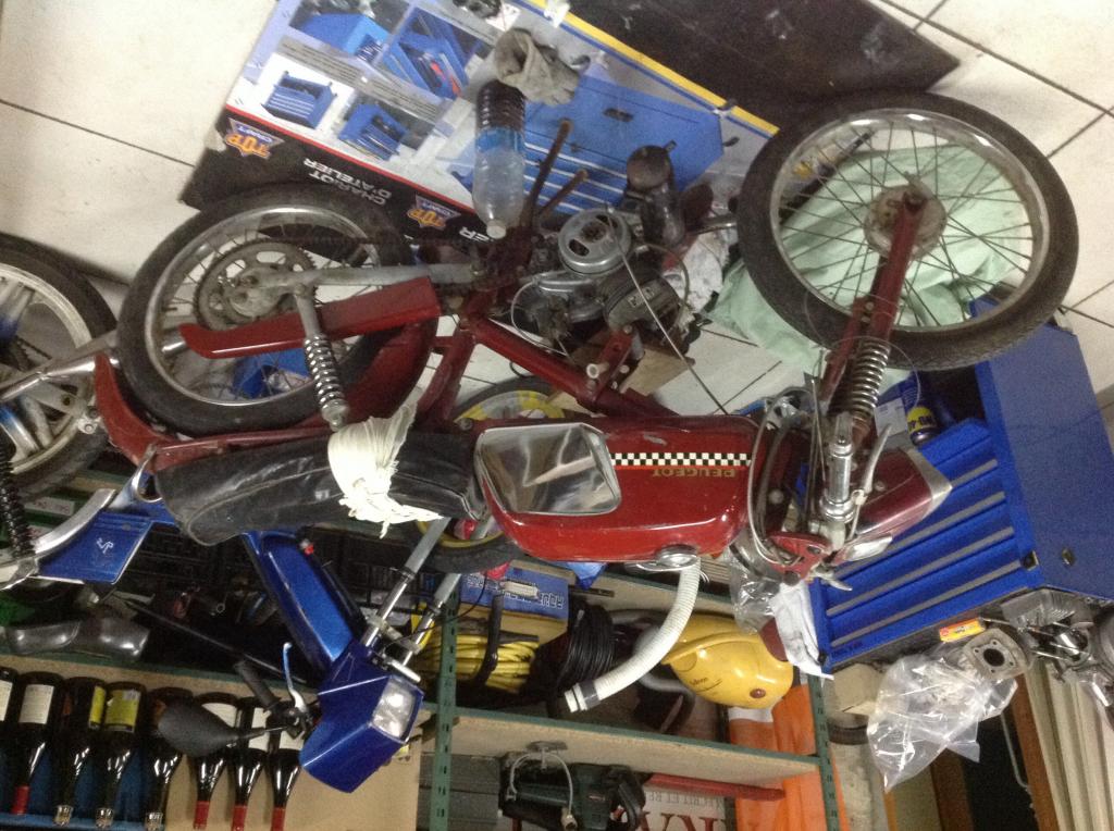

Greg38
MessagePosté le: Ven 18 Avr - 23:56 (2014)    Sujet du message: BB3 qui n'embraye pas ? Répondre en citant
Jack j'ai essayé en enlevant le câble et ça me fait la même chose,
ts3-bzh a écrit:
sinon, tu as pas inversé les câbles de commande au niveau du sélecteur côté boite ?
Je n'ai pas compris ta question ...
Pour le moment tout baigne dans l'huile 15w40 toute neuve Smile
Greg38
MessagePosté le: Ven 18 Avr - 23:59 (2014)    Sujet du message: BB3 qui n'embraye pas ? Répondre en citant
Greg38
MessagePosté le: Sam 19 Avr - 00:00 (2014)    Sujet du message: BB3 qui n'embraye pas ? Répondre en citant
Ma photo s'est mise a l'envers excusez moi.... :-)

Greg38
MessagePosté le: Dim 20 Avr - 23:39 (2014)    Sujet du message: BB3 qui n'embraye pas ? Répondre en citant
Il n'y avait plus la chaîne à l'intérieur .... EPIC FAIL pour le coup. J'en avais une de plus (qui est la seule du coup) , j'ai mis du wd40 et c'était nickel Smile)))
Je vous remercie de votre réponse super rapides  Very Happy
Greg38
MessagePosté le: Dim 20 Avr - 23:43 (2014)    Sujet du message: BB3 qui n'embraye pas ? Répondre en citant
Voilà j'avais promis une photo de quand elle est arrivée dans mon garage ... Smile
Messages: 4 277
MessagePosté le: Lun 21 Avr - 07:13 (2014)    Sujet du message: BB3 qui n'embraye pas ? Répondre en citant
Ce genre de cyclo s'utilise dans l'autre sens .......
