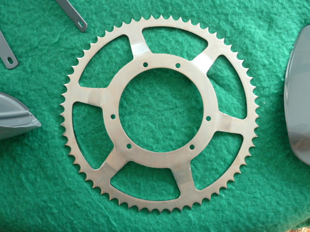

Bonjour !
J'aimerai avoir un avis pour diagnostiquer l'état d'usure de la denture d'une couronne de bb ....
......et si elle etait toujours utilisable Rolling Eyes
Ci dessous la photo de cette dernière démontée  et re-zinguée .......

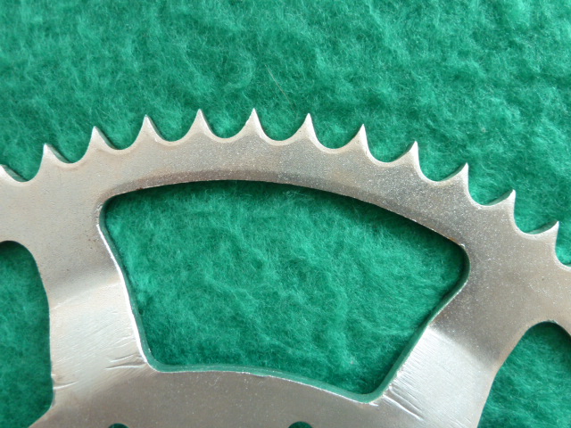

Un ex agent Peugeot m'en a proposée une .....en principe neuve car elle portant encore l'étiquette d'origine  et dont le sommet des dents ( 62 ) me paraissait également assez pointues ?????

ca vas, temps que les dents ne soient pas "penchées"  Okay

Pas de caries , pas de tartre ....
C 'est en mettant la chaine dessus que l'on ce rend compte ....
Tu mets la chaine sur tout le pourtour de la couronne , tu tires sur un maillon pour le décoller des dents et tu prend une photo
là on peut se prononcer à distance .
Certaine couronne ont des dent pointu d'usine ....
Attention il faut que la chaine soit neuve .....

Voilà un cas typique où il va falloir changer les deux machoires en plus ....!
Quand les dents ne coïncident plus , la boite (cranienne ) est morte ...!!!
