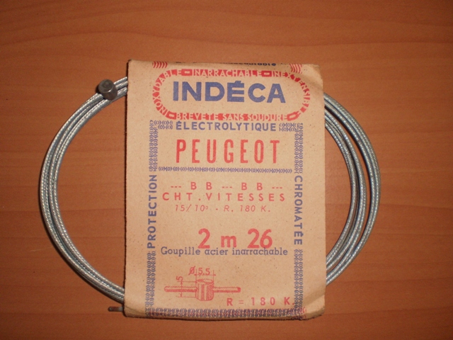

MessagePosté le: Jeu 19 Juin - 10:41 (2014)    Sujet du message: BB 3 SP problème vitesse à la poignet Répondre en citant
c'est ca qu'il te faut ;
Messages: 4 277
MessagePosté le: Jeu 19 Juin - 19:09 (2014)    Sujet du message: BB 3 SP problème vitesse à la poignet Répondre en citant
Indéca....le câble indécâblable....le summum du câble....tu câbles ????

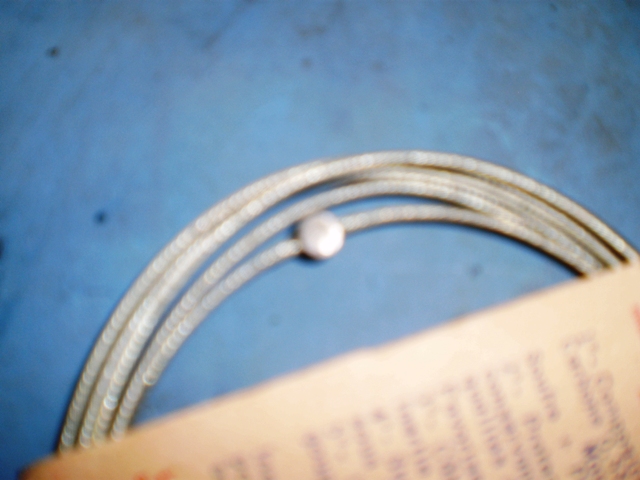

Hello hello !
Hey yeaaaaah , je suis passé chez un garage moto vintage et il m'a sortis le cable ci dessus , YIHHHHiii.
Donc , ça marche à merveille  Very Happy .
J'ai fais 15 bornes avec hier sans soucis , ça rouuuwwwle.
