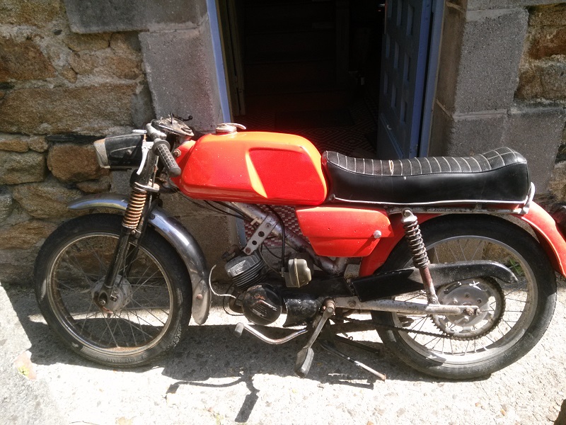

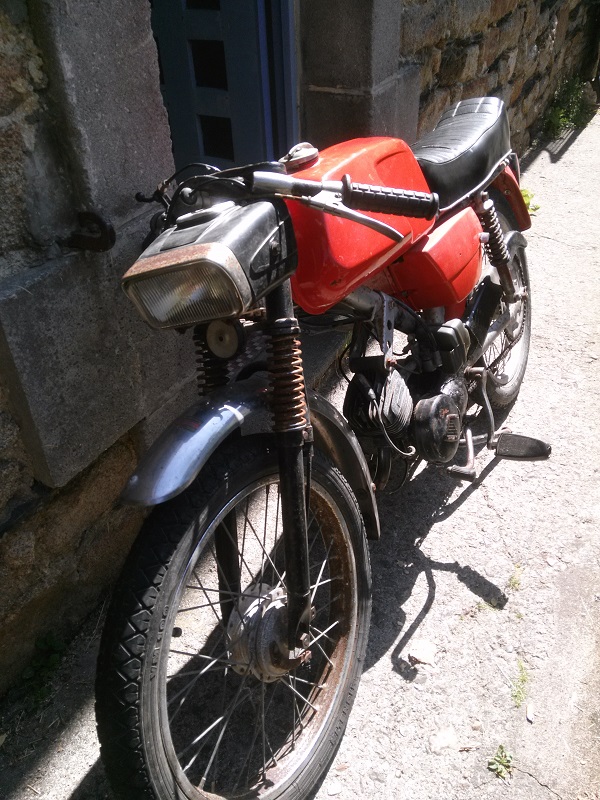

Salut tout le monde !
Bon petite recap de ce rallye :
Je l'ai acquis il y a une quinzaine de jour pour la modique somme de 100 euros  Mr. Green
Le petit cyclo est tournant, seul le sélecteur a quelques petit soucis mais ça devrais s'arranger assez facilement.

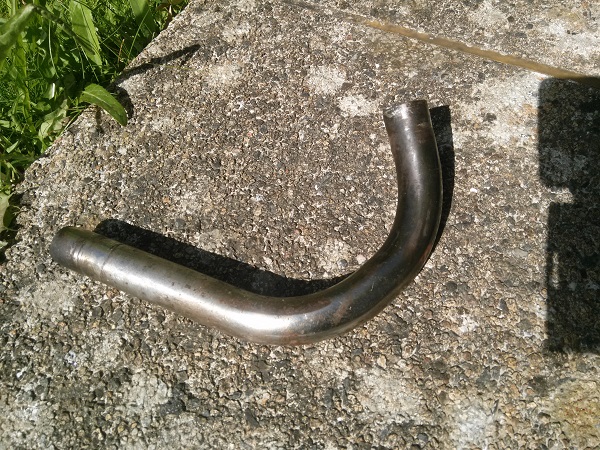

Il a l'air complet à part :
- Le bon carbu  Mad  Gurtner 103
- Le coude d'echappement qui n'a plus de collerette ?
- Les logos rallye ( mais un gentil monsieur les réédite en alliage alu sur le coin coin )
- Les stickers peugeot pour le réservoir ( un pot dans la sérigraphie m'en réédite ultra fin )
J'ai donc quelques petites question :
Je vais lui refaire une petite peinture, j'hésite encore a reprendre la peinture constructeur jaune dont je ne suis pas certain du n° RAL ou une peinture orange pailleté style Cyclosport OTUS, quelqu'un connait il donc la peinture jaune exacte pour rallye ?
J'ai beau farfouiller un peu partout sur le forum mais je ne trouve pas le numéro exact du carbu GA14 d'origine... Si trop dur a trouver ce sera en attendant du 15 SHA  Embarassed

MessagePosté le: Sam 14 Juin - 12:16 (2014)    Sujet du message: Rallye SPR bientôt en resto Répondre en citant
Tu as le choix entre rouge, bleu métallisé et jaune. Il n'y a pas de RAL, il faut aller chez le marchand de peinture avec le morceau que tu veux copier et il te fera la teinte.
Si tu fais un RAL, il sera approchant.
Pour le carbu, faut chercher un peu ....
Allé, je t'aide un peu : http://www.cyclo-bb-et-cie.com/t89-Le-carbu-qui-vous-faut.htm

MessagePosté le: Sam 14 Juin - 12:43 (2014)    Sujet du message: Rallye SPR bientôt en resto Répondre en citant
Merci McBB , hélas je n'ai pas un seul bout avec une peinture d'origine sur cette brêle et j'ai déjà scruté en long en large et en travers ce post sur les carbu sans trouver mon bonheur ...
