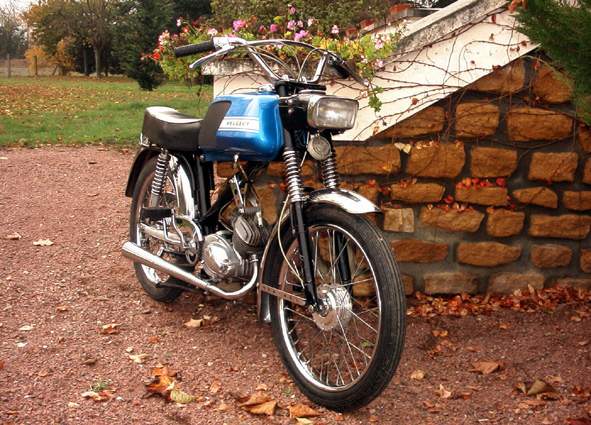

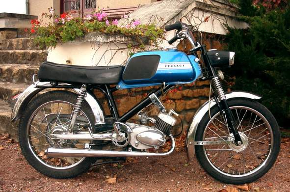

Voici quelque photo d'origine
La TSN Rallye

le ts3 en photo est superbe!!!! il est à toi?
SireaL
MessagePosté le: Mer 8 Aoû - 11:53 (2007)    Sujet du message: Ma TSN rallye du 30 julllet 1963 Répondre en citant
non c'est pas a moi c'est des photos que j'ai recherché sur le net pour avoir un maximun d'info d'origine sur la mienne
