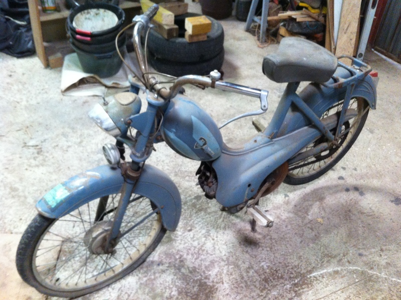

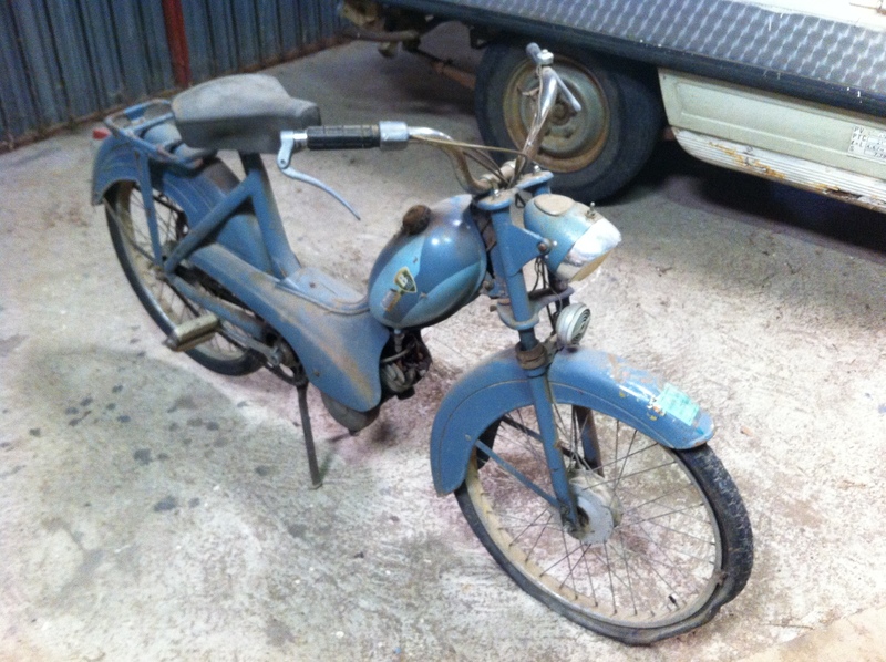

Voilà, c'est Dimanche matin alors j'ai poussé le bric à brac et j'ai sorti ça :
Il manque le pot d'échappement et la poignée gauche, mais le reste à l'air en place, hormis les 2 pneus à plat (évidemment depuis 25 ans qu'elle n'a pas tourné)...
Est-ce qu'un habitué peut me dire de quel modèle il s'agit ?
(Moi je pencherais pour une BB 1 TL)

C'est bien un TL du début avec le réservoir rond.
Merci McBB, c'est bien ce que je pensais donc !

Petite avancée des travaux hier, premières satisfactions et déconvenues aussi :
- commande du pot, merci bb1v, merci le forum Okay
- commande d'une courroie D19 (j'espère que c'est le bon modèle pour ma BB1 TL Question )
- fin du nettoyage du réservoir ; après la bétonnière, le St-Marc : je ne pensais pas que ça attaquait autant !!! Ca m'a bouffé les décos "Peugeot BB Centri" du réservoir. Je m'en suis aperçu trop tard après que quelques coulures de lessive aient rongé les jolis logos Crying or Very sad
Gros lavage au St-Marc (3fois+gravier) et rinçage intérieur au jet jusqu'à ce que l'eau sorte propre... Long !
- fabrication d'un outil pour démonter la roue libre à partir d'une douille de 30 (je me suis inspiré de ça http://www.rushway.fr/index.php/mecanique/fabriquer-outil-roue-libre/)... Premier essai pas concluant, ça tourne, ça glisse, ça saute, mais ça dévisse pas. J'ai revu mon outil en l'ajustant afin de pouvoir le fixer avec l'écrou de roue et j'ai fait 2 méplats latéraux pour le fixer à l'étau = le pignon est venu tout de suite en tournant la roue Very Happy
- démontage et nettoyage des 2 chaînes... Juste parce qu'il le fallait...
- démontage intégral du carbu et nettoyage. Joint de la cuve à décantation cassé : je l'ai remplacé par un joint fibre de plomberie, c'est le même diamètre, j'espère que ça tiendra. Passage à l'essence, soufflette puis remontage. Et la ban : il me manque l'écrou de serrage du carbu sur la pipe... En plus ça à l'air de ne pas être un pas standard Sad
- Fabrication d'un pseudo filtre à air avec un bout de chiffon et un petit serflex car je n'ai plus le manchon caoutchouc qui relie l'arrière du carbu au cadre Laughing
Sur ce je m'y remet ce matin un peu en attendant de recevoir quelques pièces commandées (roue libre, robinet de réservoir, courroie, pot)...

Je me réponds à moi même...
Pour le problème de serrage du carbu j'ai fait un nouveau post ici : http://www.cyclo-bb-et-cie.com/t7130-Probl-me-Vis-de-fixation-Carbu.htm
Je viens de faire un nettoyage extérieur rapido du bas moteur, monté ma nouvelle roue libre achetée neuve pas cher sur ebay (du coup c'est du made in China, pas made in France comme l'origine Sad ) et puis j'ai remonté les 2 chaînes.
En réglant la tension de la chaîne principale, j'ai eu l'agréable surprise d’entendre péter mon BB sans carbu mais avec le peu d'essence qu'il restait du nettoyage cylindre Very Happy . il n'avait pas pété depuis 25 ans. C'est bon signe et ça me donne encore plus envie de continuer ma restauration Okay
