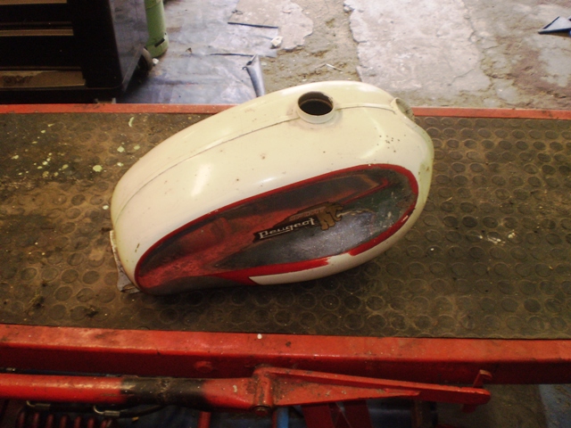

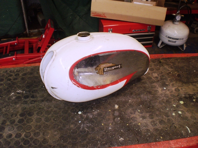

Mais j´ai besoin de refaire ce réservoir ... L'ancien proprio l'a passé à l'apres. Mais sur la vieille peinture  Bannir
Je vais tout virer, le polir, et tenter une peinture ^^
Si quelqu'un a des photos un peu détaillé d'un réservoir peint comme il doit l'être, je suis preneur Very Happy
Google n'aide pas trop sur ce coups là ...

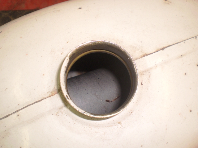

j'ai un reservoir pas mal de cette couleur interieur nikel  Okay

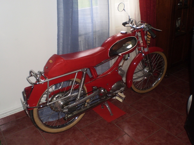

plein de photos ici, tu verras mon reservoir avec les restes des filets d'origine https://www.facebook.com/media/set/?set=a.187225524736144.16945.10000346094…

c'est jason qui me l'avait trouvé en belgique il est pas mal interieur tres propre , il m'a couté 60€ + port (j'ai rien a cacher )
en mp si tu veux  Okay

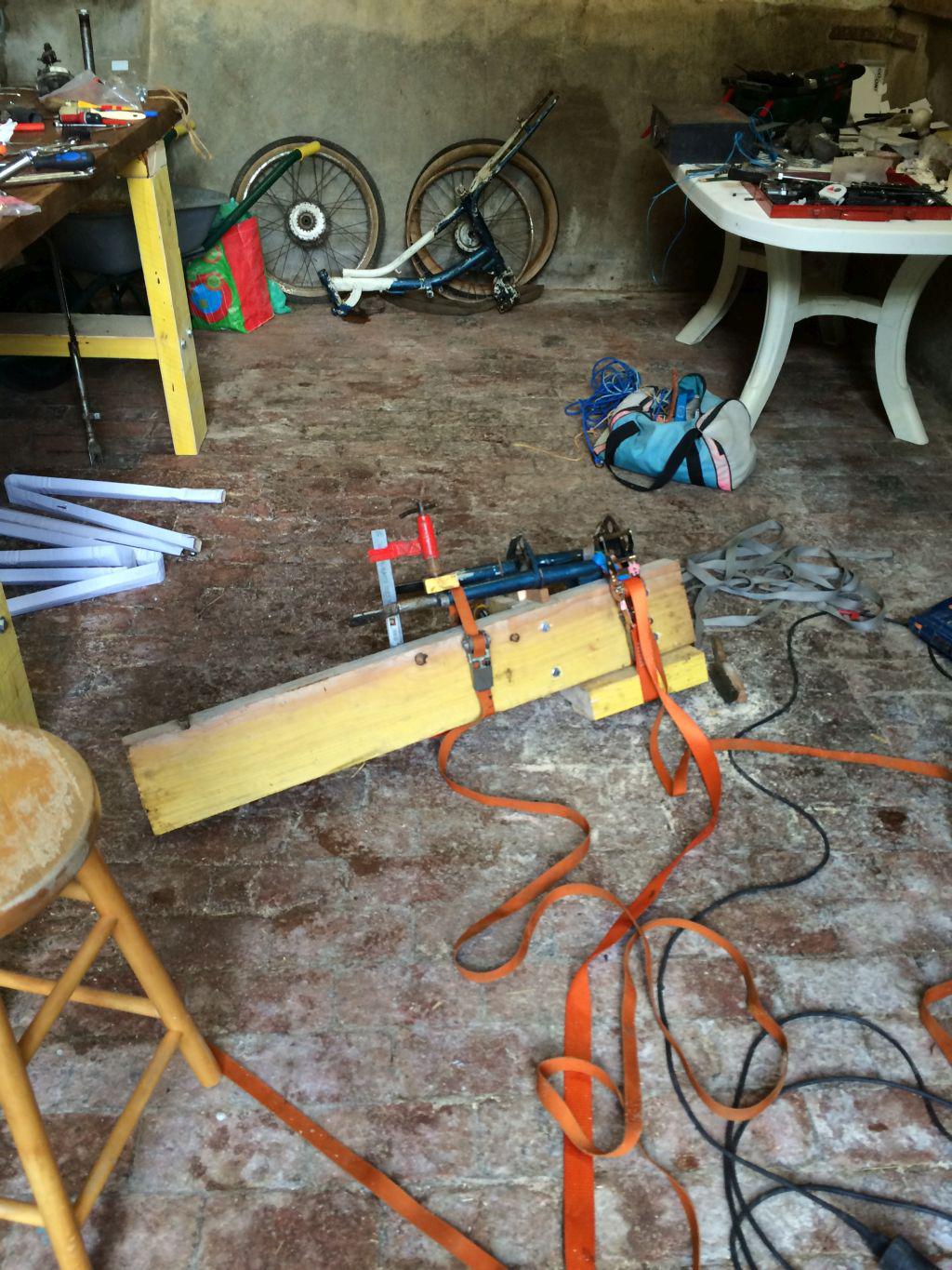

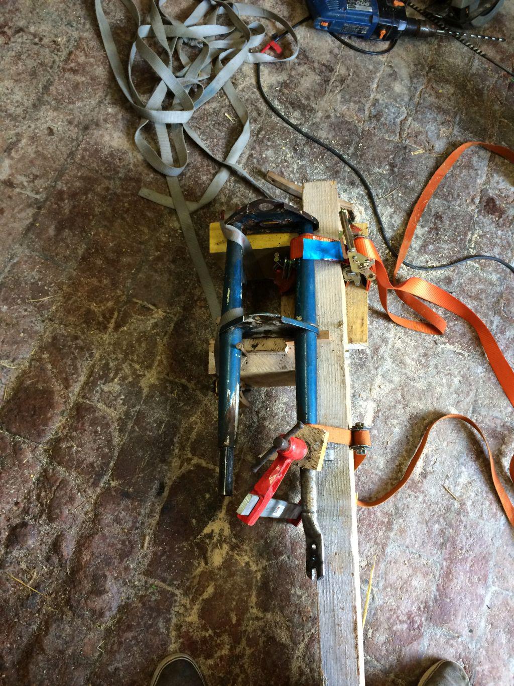

J'ai redressé aujourd'hui ma fourche de bb3sp qui était bien bien tordu, je peux te montrer mon installation si tu veux essayer de faire pareil, ma solution a parfaitement marché, le tube est parfaitement droit, pour te donner une idée de la voilure, je ne voyais plus le jour quand je regardais à travers.
Il faut aller au delà du parallélisme des tubes à cause de leur élasticité.

Surtout ne pas oublier de mettre le bras dans le fourreau au risque de tordre le fourreau sur le tube !! Et si le fourreau colle un petit peu au bras une fois redressé, faire le montage de l'autre côté sans le bras !
Ca m'a pris 2h-3h pour faire le "marbre" et faire l'opération mais il faut des sangles pour le faire  Laughing
Messages: 2 448
MessagePosté le: Sam 23 Aoû - 08:26 (2014)    Sujet du message: Nouveau bb3 sp Répondre en citant
Faire néanmoins attention quand on va "au delà" de ne pas générer de criques pas forcement visibles au premier coup d'œil.
Anellitz
MessagePosté le: Sam 23 Aoû - 08:37 (2014)    Sujet du message: Nouveau bb3 sp Répondre en citant
J'étais parti du principe que la fourche était inutilisable si elle n'était pas redressée mais pour éviter cet effet de surcompensation la fourche est bien sanglée en plusieurs points avec de telles tensions qu'elle reste collée au marbre
Mais j'ai surtout fait attention dans ma construction à amener le point de force exactement  au niveau du té inférieur ou se située la voilure, il faut bien évidemment adapter son marbre à sa voilure.
Je m'attendais à avoir à refaire de la soudure au niveau du té inférieur de fourche à la plier comme ça et ça n'a même pas bougé avec l'élasticité du métal.
