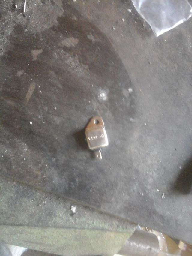

et j'ai voulu tester l'allumage ....et ce que je craignais le plus (et oui je suis pas fortiche en mécanique )  pas d'étincelle ??? (en direct sans l'anti parasite)
je vais quand même changer de bougie avant d'accusé l'allumage (pourtant tester avec 2 bougies )
pourriez vous me dire quel type de bougie dois je prendre ? (sur la mienne il y a d'inscrit 425 Z)est ce la réference ?

Mr. Green il me semble que je t'avais proposé pour l'allumage  Mort de Rire , j'ai ce qu'il faut sans quoi  Okay ( bobine , rupteur condo )

oui c'est sympa mais je vais tester un a un , et de plus je ne savais pas ce qu'il allait me falloir , le moteur était bloqué et il me manquait les segments ....donc je n'ai rien pu tester ....j'avais l'espoir de ne pas y touché a l'allumage , j'ai lu plein de tuto et de post sur comment réglé mais il y  a des choses que je ne comprend toujours pas  ???
..connais tu la réference de la bougie ?
Messages: 4 002
MessagePosté le: Sam 30 Aoû - 19:08 (2014)    Sujet du message: réstauration SP3 Répondre en citant
oui  Mr. Green

Mort de Rire  "est ce que tu peux le faire "  "oui je peux le faire"
blague mise a part , tu veux bien me renseigner la dessus ?
Messages: 4 002
MessagePosté le: Sam 30 Aoû - 20:36 (2014)    Sujet du message: réstauration SP3 Répondre en citant
bhs7 ngk je prends en equivalence bosch  Okay
Messages: 1 264
MessagePosté le: Dim 31 Aoû - 12:07 (2014)    Sujet du message: réstauration SP3 Répondre en citant
Moi j'ai pris du champion en bougie et ça marche très bien  Okay
Messages: 4 812
MessagePosté le: Dim 31 Aoû - 14:30 (2014)    Sujet du message: réstauration SP3 Répondre en citant
Les bougies ont une référence, Champion est la marque. Sur un cyclo, on peux *souvent* utiliser n'importe quoi, mais si il y a la mauvaise elle aure peut être du mal a démarrer, ou chauffera trop. Vaut mieux prendre B7HS ou l'équivalence Bosch comme dit bb1v Okay
J'ai des Champion qui marchent très bien, ca doit être l'équivalence du B7HS chez champion, ce que tu dois avoir? Okay

bon cela avance , j'ai des bonnes nouvelles et DES mauvaises (enfin pour moi , car je pense que cela vous est égale)
le noir est sec donc commencement du remontage :
donc j'ai été chez le réparateur de motoculture , il m'a refiler une bougie ,préter un arrache volant  et vu que je le connais un peu , je lui ai parlé mob , réglage ,vis platiné ,condo .....il me disait que cela faisait un moment qu'il ne s'emme..dait plus avec ça , et il ma sorti , un petit sachet en me disant : tiens essaye ça ,ça te remplace les rupteurs et le condo"......voici les pièces (il m'en a filer 2 que je peux lui rapporter si cela ne fonctionnait pas)
voila le petit module que l'on relie directement a la bobine HT .....bon alors j'ai un peu honte , parce que j'ai triché , j'aurais bien voulu réussir a régler cet allumage , j'ai passé toute la journée dessus et pas moyen d'avoir une étincelle ( peut êter rupteur ou condo HS ???)
par contre avec le premier petit module , j'ai eu une étincelle
donc ça ce sont les bonnes nouvelles
par contre en voulant essayé le deuxieme module (qui doit être fait pour des moteurs plus puissant)
j' ai abîmé ma bobine HT , j'ai arraché le fil qui par de la bobine et va normalement au condo ....
arraché au ras de la bobine .....j'ai essayé de réparé , mais cela n'a pas l'air de fonctionner (je me prend des châtaignes , mais plus d'étincelles)  Sad
QUESTION : est ce réparable (genre j'enleve la gaine et déroule un petit bout de fil )? ou bien dois je changer la bobine ?

MessagePosté le: Lun 1 Sep - 18:49 (2014)    Sujet du message: réstauration SP3 Répondre en citant
Attention, tes câbles ne doivent pas passer dans les trous du T supérieur mais entre le phare et le T sinon ils sont trop pliés.
Il me semble, pour avoir essayé il y a longtemps, que ces modules sont fait pour les rotor à un seul aimant, comme les moteurs de motoculture... à mon avis, tu vas avoir une étincelle aléatoire. Mais ça vaut le coup d'essayer.
Choper le fil de la bobine est délicat ...et je ne pense pas qu'il soit possible de défaire un tour car le fil basse tension est "sous" le fil haut tension ... Une bobine neuve coûte autour de 15 euros chez Macadam2roues...
Sinon, très beau boulot vite fait bien fait ! Okay

bon je viens  de retourner a l'atelier parce que cette histoire de bobine m'emme..dait, du coup je me suis dit perdu pour perdu je tente , bon la bobine est resiné donc assez dur de choper les fil en dessous , mais j'ai réussi en decoupant une petite portion petit a petit , j'ai atteint les fils et resouder par dessus , je remonte le tout ..... et étincelles  , tout plein d'étincelles
(éssayé a la perceuse)
du coup j'étais bien parti, j'ai remonté le moteur ,et  raccordé les câbles , par contre je ne sais plus par ou passe le cable d'embrayage ???
double post désolé ... en regardant la ref sur le net ils disent , "s'utilise sur tous les moteur 2 temps et 4 temps ..... j'ai aussi vu que des personnes l'utilisaient sur des vespa et ciao ....
je vous ferais un retour si vous le voulez ....mais si cela fonctionne , c'est une bonne alternative et fini problemes de rupteur et condo et réglages , de plus il peut se mettre en externe , et est assez petit pour se loger a l'interieur aussi  , du coup rupteur et condo en moins dans le volant .... je vais pouvoir mettre un frigo en 6v et peut être une hifi, avec la place gagné  Mr. Green

bon , j'essaie depuis ce matin de demarrer , y a du melange , ça pète , y a des flammes qui sortes du cylindre (et un peu d'huile aussi )
mais ça ne veut pas demarrer ????

bonsoir , bon du coup j'ai été voir le garagiste , il m'a dit: "si ça pète qu'il y a des flammes et que ça ne démarre pas , il y a un retard dans l'allumage " ,
je retourne voir le réparateur de motoculture et lui demande si avec les modules il y a un calage a faire , il me dit :
 "non le calage est automatique , si ça démarre pas c'est que ta clavette est cassé " je lui dit qu'il n'y a pas de clavette mais une came : réponse "alors tu as un réglage"
et bb1v : " je pètes je fais des flammes par le trou de mon q c'est pas pour ca que je suis bien calé "
ok donc retour atelier réglages et la ça démarre
pour la première fois j'entends son petit bruit de moteur , soit dit en passant très agréable ,j'en profite pour régler le ralenti .
 tout content je redémonte pour remettre le caoutchouc du fil d'allumage et monter le module a l'intérieur ( je l'avais laissé en externe pour les tests)
et la impossible de retrouver le point d'allumage , n'y de me rappeler le calage que j'avais fait , j'ai passé 4 heures a essayé de re-régler , sans succès...
mais bon c'est quand même encourageant de l'avoir entendu démarrer

Comment savoir quand l"étincelle a lieu ??? Pas évident. Il te faudrait une lampe stroboscopique et encore, pas facile.... Tu as eu un coup de bol ou alors il y a un truc dans ces boitiers qui m'échappe !
oui peut etre et mêm surement un coup de bol , dans la motoculture il ont des clavettes c'est pour cela qu'il me disait le réglage est automatique , le garagiste m'a parlé de cette lampe stroboscopique , pour régler l'allumage des vieilles voitures qu 'il restaure , mais je ne sais ni ce que c'est ni comment cela fonctionne
Messages: 11 280
MessagePosté le: Mar 2 Sep - 22:07 (2014)    Sujet du message: réstauration SP3 Répondre en citant
C'est une lampe qui s'allume pile poil au moment de l'étincelle et en la dirigeant vers le rotor, tu peux voir le repère qui doit apparaitre dans l'éclat de la lampe.
Dans ton cas, il faudrait tourner autour du rotor avec la lampe et voir de combien de degrés tu es décalé pour recaler ensuite.
