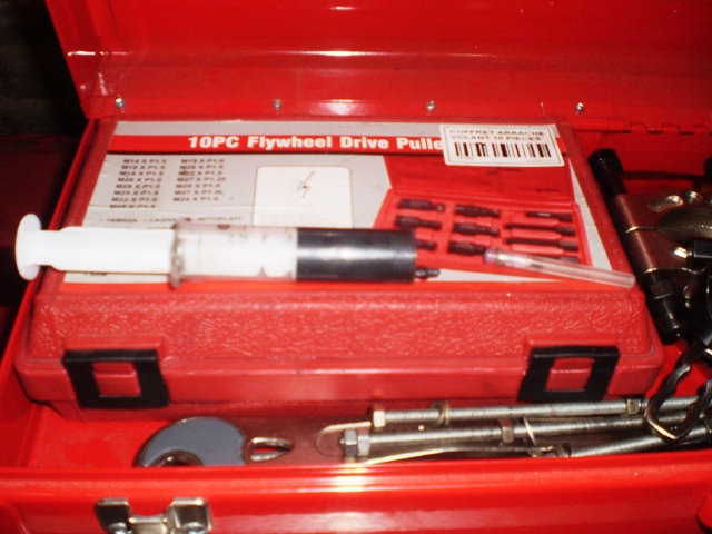

ou tu bourres de graisse avec une seringue  Okay

en fait , tu demontes ta roue tu bloques un coté dans un étau , tu devisses ton contre ecrou tu desserres un peu , ton cone tu bourres de graisse avec ta seringue , tu fais un peu tourner tu "rebourres " tu resserres tu fais la meme chose de l'autre coté  Okay
sans l'aiguille  Mr. Green
