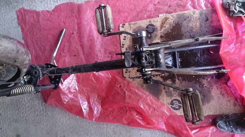

avant le démontage je me suis aperçu que la pédale Droite frottait sur le pot.
les pédales ne seraient elles pas inversées? car celle de Gauche présente un décrochement mais pas celle de droite Shocked
avez vous une astuce pour démonter les clavettes Question

Pour démonter les clavettes ....il faut faire contrecoup avec un gros marteau en dessous ....!
Sinon c 'est du métal tendre .....les percer bien centré....et de plus en plus gros jusqu'à ce que elle soit détruite ....!!!....cette poisson ....!!!

tu peux pas inverser les pédales, vu que la pedale de droite fait partie integrante de ta roue dentée ,  Shocked par contre elle a due subir quelques chocs et pas qu'un peu  Shocked , pour retirer ta clavette , remets ton écrou, un gros marteau du derriere coté" sortie "posé sur la manivelle , et un coup sec avec un 2em marteau sur la clavette , mets un peu de degrippant avanrt et un tit coup de main de mme ou de mr  Okay
Merci du conseil Okay
pour la pédale c'est redressable en la chauffant ?

oui, mais gare au chrome

Même sans chauffer ...mais parfois c'est l'axe qui casse avant ....!!!

il faut le faire a l'étau  Okay

Bon j'ai tout essayé!!! impossible de virer ces ***** de clavettes, après plusieurs coups sur les vis et les doigts Mr. Green rien n'y fait Crying or Very sad
j'ai essayé la méthode perçage, mais les forets cassent Mad à ce propos, le perçage se fait coté vis ou coté clavette?

Mr. Green vis Mr. Green

Tu prend une disqueuse, et tu coupe au raz de la clavette (côté non fileté). Ensuite, tu essaye de percé sans forcé, d'abord avec très petit foret et pas très profond, puis ensuite tu va de plus en plus gros et de plus en plus profond. Par contre, n'appuis pas trop sur la perceuse, c'est du métal assez mou donc ça devrait le faire  Okay
