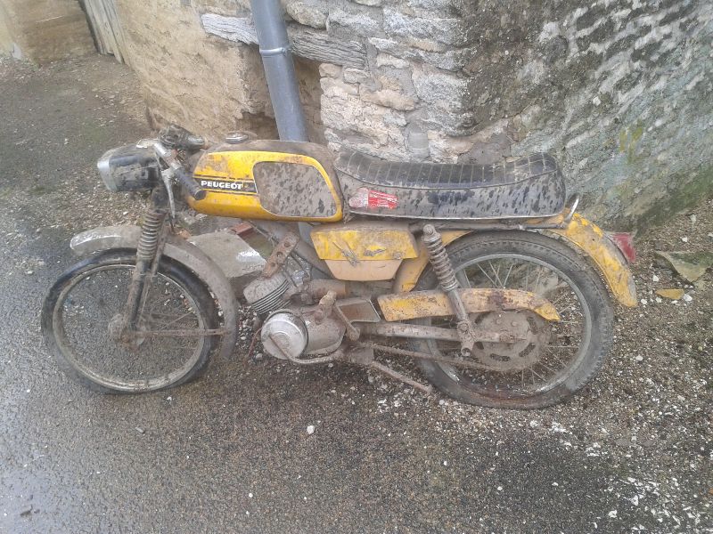

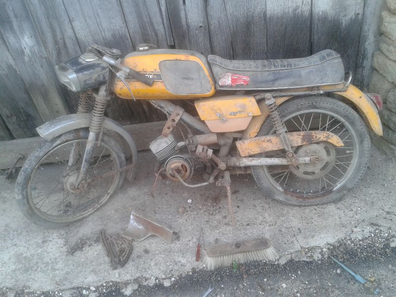

Lors d'un vide maison j'ai acheter une flandria pour 70 € il y avais des scooter un kreidler et une BB mais celui ci en très mauvais état je n'ai pas voulue l'acheter et j'ai bien fait comprendre à la famille que c'était une épave, 2 jours après je n'arrive pas à dormir en pensent à elle alors je prend deux billet de 5 € et je propose de la prendre (il me disais qu'il allais l'amener à la feraille) alors je me suis proposer de la prendre, même pas eux le temps de parler argents qu'elle était déjà à moi pour 0 €
aller on fait un tour du propriétaire :

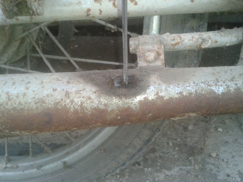

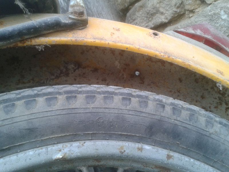

bobo la jante :/

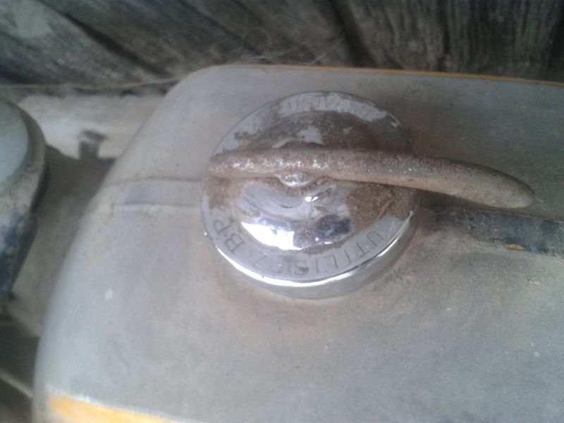

j'aime bien ses bouchons

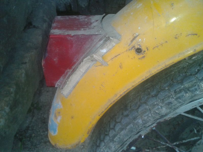

ça aussi c'est d'époque Sad

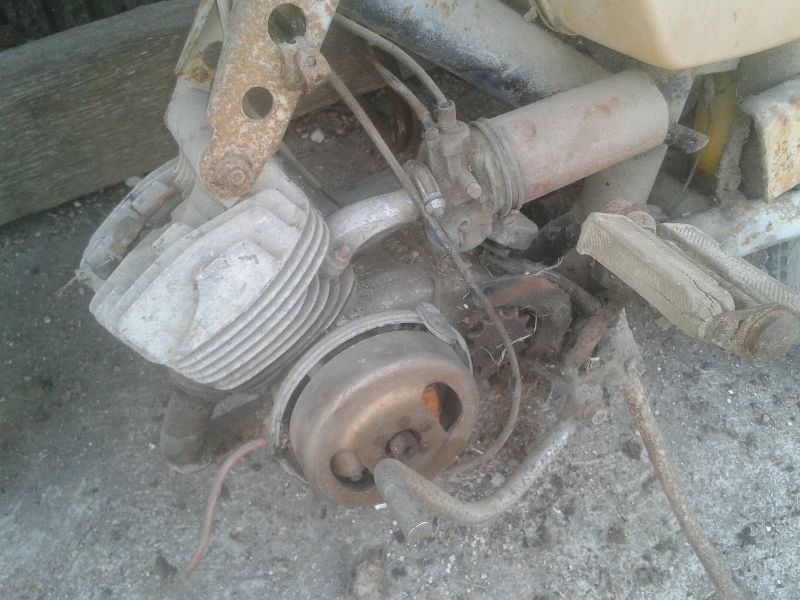

il y avais des clinio ?
Sinon moteur bloqué et le pignon de boite ne tournais pas c'est pour cela que j'ai retiré la chaine ... pourtant les vitesses on l'air de passer !

sinon merci pour les infos je cherchais le points mort entre la 3ème et la seconde Laughing je savais bien qu'il y avais un truck en sens contraire sur cette mob mais je ne savais plus quoi, dites ce cerclage irais ? http://www.lamobylette.net/partiecycle/jantes/jantecerclage17x150mobylettem…
mais bien deux fois 38 pour le cerclage 40 pour les deux pneu plus les deux chambre plus le montage du cerclage par un pro ... ça va pas être donné Mad

Il me semble que les cerclages sont moins chers chez Cambrier ou chez Macadam2roues.
Tu peux peindre les rayons pour éviter de les changer et le faire toi même est tout à fait faisable avec un peu de patience.

Couleur pas d'origine car elle devait être jaune.
Moteur a revoir car bricoler par ll'ancien proprio.
