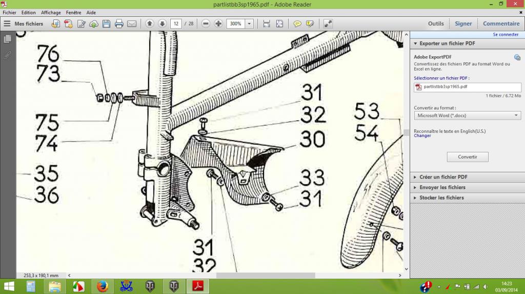

Avez vous déjà pensé à l'impression 3D pour certaines pièces introuvables?
Je pense plus particulièrement au carter des BB.
auriez vous les cotes du carter ci dessous (n°30)pour que je puisse me renseigner? Rolling Eyes

Oula  Smile tu risque d'avoir peur de la somme qu'ils vont te demander, pour une impression 3D il demande un fichier Cao pour ensuite pouvoir le modéliser pour l'imprimante, ensuite si les mec ont une imprimante 3D a plastique chaud sa sera pas trop excessif mais la qualité ne sera pas au rdv(escalier a chaque couche de plastique). Par contre si tu veut de la qualité il te faut une imprimante résine mais le prix du kg de résine avoisine les 300€ Sad
pour les dimensions je vais si tu veut essayer de voir demain Very Happy

Beaucoup plus simple et solide de la refaire en résine stratifiée il me semble, non ?
Rien que la modélisation ... bon courage ... Crying or Very sad Crying or Very sad

Pour la modélisation c'est faisable car la forme est complexe mais sans plus, mais c'est la solidité de l'impression et surtout le prix. en BTS plastique et composite j'ai du modéliser des pièces et les imprimer avec une imprimante 3D résine, les pièces sont très fragile,elles pètent pour un rien Crying or Very sad
MessagePosté le: Ven 5 Sep - 06:56 (2014)    Sujet du message: Impression 3D Répondre en citant
Je confirme: Cout matière et fabrication de l'ordre de celui d'une machine en état de fonctionnement.
Peut être qu'en ABS se serait plus solide mais cela reste fragile. Cela reste un carter soumis aux chocs.
Ce carter est certes difficile a trouver (j'en sais quelque chose...) mais pas impossible. Patience.... Okay

j'avais essayé pour une pipe d'asmission, mais c'était plus rire qu'autre chose. j'ai fait 10m et elle a fondu ^^
si c'est de l'impression par dépot de fialement (le plus classique) oublie tout de suite. Le PLA fond dans les 200°, l'ABS un chouilla plus. donc pour tout ce qui est pas loin du moteur, c'est mort.
de plus, comme le dit Peugeot F3, tu auras des escaliers tout les 0,05mm pour les meilleurs machines, et ça fait moche moche moche !
Apres si tu veux vraiment une belle pièce, essaye la Stéréolithographie ( a vos souhaits), ça coûte beaucoup plus chère, car c'est un moyen pro. mais tu auras une pièce nickel.
Mais si tu veux avoir encore mieux, tu peux faire ça en frittage de poudre (aussi bien plastique que métallique), mais là on parle d'un coût assez prohibitif ...
Pour moi, le plus simple c'est de fait comme McBB dit. resine!
ps: avec les outil de modélisation qu'on a aujourd'hui, c'est vraiment facile de faire une copie de ces pièces. il faut juste un peu de temps.

Le plus simple est de faire une copie d'un modele originale avec du papier d'alu, du mat de verre et de la resine polyester !  Okay

Le plus simple, c'est d'en trouver un d'occas., ca se trouve quand même ... faut pas exagérer.

Moins de travail, moins cher, fidelité a l'original --> trouve une piece d'occasion
