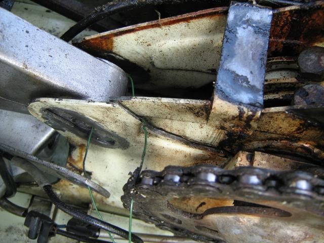

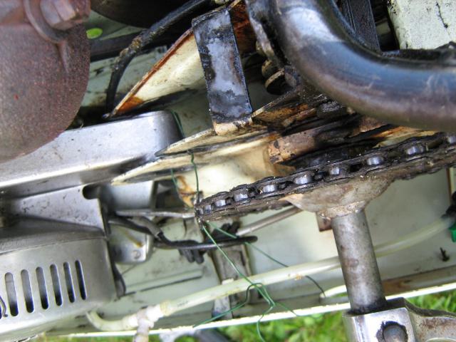

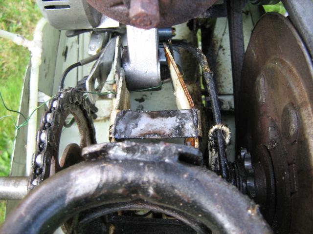

Je suis en train de jeter un coup d'oail à mon bb104, et comme je l'avais précisé dans un sujet avant, j'avais un énorme jeu dans le bras oscillant
et je dois reconnaitre que je ne m'attendais pas à ca.
Finalement, c'est très simple, rien d'usé, mais il y a de la casse, directement dans le chassis
du coup, je me demande si c'est réparable
d'un coté, c'est juste une soudure à faire à l'arc, et rajouter une plaque pour rigidifier
d'un autre coté, est ce bien raisonnable de faire un tel bricolage?
et comment se fait il que ça ait pété à cet endroit?!?
On dirait presque qu'il a manqué l'entretoise, les pattes semblent bien rapprochées. Mais je suis pourtant sur de l'avoir remontée à chaque fois...
je me demande s'il ne serait pas mieux de trouver un chassis, et de récupérer les pièces que j'ai
qu'en pensez vous?
sachant que le réservoir est percé au niveau du tuyau avant le robinet...

soudure a l'arc tu vas passer a travers , soudure au mig  Okay

mig ou tig, mais vaut mieux l'ammener a un pro, pour une soudure parfaite. Il pourra peut être aussi reboucher ta fuite!

il y a soudures et soudures une soudure au tig influencera pas reellement , le coeur de la matieres tel qu'aluminiun ou inox par contre sur le fer ou l'acier , une chauffe intensive , modifie ses molecules  Okay , et pour répondre a sx5 on pourrait dire ," de l'huile c'est de l'huile"  Laughing Laughing  et c'est du vécu un beleuleu de la boutique qui voulait mettre dans une transmission automatique de 80w90 aulieu de dextron 11, et oui et  a part que si tu roules avec de la 'lesieur" tu vas sentir la frite et pas rouler longtemps .......
Messages: 4 063
MessagePosté le: Jeu 11 Sep - 21:43 (2014)    Sujet du message: bb104 bien amoché Répondre en citant
ta reparation n'est compliquee du tout , il suffit de mettre une petite plaque derrierre ta piece a souder pour eviter de ppasser a travers , et surtout eviter de trop chauffer ,  Okay  pour une soudure au mig et utiliser un fils de 0.8  Mr. Green

Un carrossier, quelqu'un dont c'est le métier de la tôle très fine il la soudera sans percé ( par exemple la tôle au milieu sur un châssis de 2cv ou la tôle d'un pot d'échappement )

j'ai jamais vu un carrossier , s'aventurer  a ressouder un support moteur ,il le change , iso 9001 ou mase , en reference et je disais pour faire simple , a gortiti , s'il ne savait pas souder ca servait rien d'investir dans un poste a l'arc .

N'importe quelle personne qui a et qui sait se servir d'un MIG/MAG pourra refaire ce type de soudure.
Au TIG, ce serait encore plus propre.

Tous les carrossiers ne sont pas ISO 9001 bb1v, on trouve toujours à s'arranger ...
Pour les vibrations, c'est bien vrai et il faudrait trouver la cause de ces vibrations une fois ressoudé.
Messages: 1 108
MessagePosté le: Dim 14 Sep - 11:09 (2014)    Sujet du message: bb104 bien amoché Répondre en citant
Justement c'était un peu ma question en même temps, de savoir comment une telle casse était possible
mais à mon avis, la fissure était déja commencée quand je l'ai acheté, la roue arrière a toujours été un peu décalée. Mais je ne l'ai pas vu au moment de l'achat
De toute façon, c'est sur que ce genre de réparation impose de surveiller régulièrement comment ca évolue dans le temps.
Surtout qu'il faudra que je traite ca contre la rouille, mais je vous demanderai au moment Okay

salut
contrôle que tes bagues de bras ar  ne soit pas gripper sur l'axe (le gros porte pedalier)
ou bien que ce axe ne soit pas fausser ce qui peut faire ce genre de chose (le pedalier a toujours bien tourner rond ? est t-il facilement coulissant dans les remboitage de l'axe ?
les amortisseurs ar sont t-il de la même longueurs ? y en a t-il un de casser/tordu

Elles sont peut etre grippées en effet, mais je verrai cela une fois que j'aurais démonté le tout.
Par contre en effet, l'axe est peut etre faussé car la roue a toujours été décalée vers la gauche (enfin le bras oscillant) et le pédalier a toujours tourné de travers, il n'y avait pas vraiment de jeu, mais en pédalant, on dirait que l'axe est plus petit que le tube qui le maintient... (les manivelles des pédales sont rarement verticales)
Je ne l'ai jamais démonté, je n'arrivais pas à retirer les bloqueurs, et j'avais peur de faire de la casse...
La suspension est en bon état, sur le bb 104, deux barres sont reliées à un unique ressort, mais cette suspension est en très bon état ( à se demander si elle n'a pas été changée d'ailleurs...)
Jack, je suis bien de ton avis, simplement j'aimais bien ce cadre, il a la peinture d'origine en assez bon état avec juste la patine qu'il faut... contrairement à la pluspart des cadres que j'ai vu qui nécessitent vraiment une peinture. Donc je l'aime bien. Et en plus c'est mon premier cyclo ancien Rolling Eyes
Et pour le restom le dernier que j'ai fait sur le bb104 a bien foiré... bon maintenant je sais quelles erreurs j'ai fait mais bon...
Mais je partage bien ton avis pour la soudure...

Je vais t'encourager à sauver ton cadre .
Je pense qu'il faut privilégier la brasure à la soudure à l'arc .
Il faudra ne pas être avare en renforts de toutes sortes .
Et bien décaper le tout avant de souder .
S 'il y a des parties trop oxidé ou détériorées ne pas hésiter à les couper et à les remplacer par du métal propre .....!!!
Tiens moi au courant de l'avancé du sauvetage .
Pour le traitement restom , toute les machines de collection doivent y passer un jour ou l'autre , vaut mieux le plus tôt possible .

C'est bon, je vais confier le cadre à mon oncle, c'est un bon soudeur Smile
il va juste falloir tout demonter avant pour lui faciliter la tache

Il va souder à l'arc ou bien brasser ???
Messages: 1 108
MessagePosté le: Jeu 18 Sep - 18:50 (2014)    Sujet du message: bb104 bien amoché Répondre en citant
Bonne question, il faudra que je lui demande Embarassed , je crois qu'il sait faire les deux
Cela dit, vu que je démonterai tout, je pourrai en profiter pour refaire le restom sans lutter pour bouger le cadre dans tous les sens Smile

Bon, ca y est je le démonte complètement!
Ca aidera mon oncle à y voir plus clair pour la soudure, et ca rentrera plus facilement dans le coffre
'pis ce sera l'occas' de faire un nettoyage graissage en profondeur Rolling Eyes
Bref, j'ai donc démonté la selle, fourche et moteur, il ne me reste que la roue arriere et le pédalier.
Par contre, pour les billes de potence, ca fait un drole d'effet quand tout tombe par terre, même en ayant pris des précautions. enfin bon au final il ne me manque qu'une bille, ca ne doit pas être bien grave
et donc une fois la pate ressoudée, je mets un produit pour retirer le traitement au restom qui a fouarré , et j'en referai peut etre un (après tout, s'il n'y a pas de fuites, quel intéret? un traitement pour retirer la rouille est suffisant, après, si on garde le réservoir plein tout le temps, 'pas de raison que ca rouille, si?
parceque sur mon 103, je n'en ai pas fait, et ne compte pas vraiment en faire...)

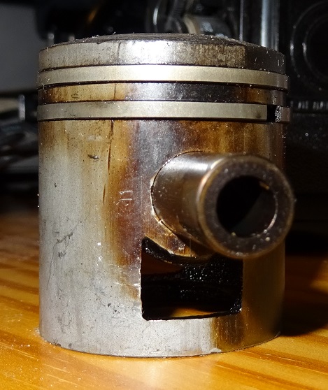

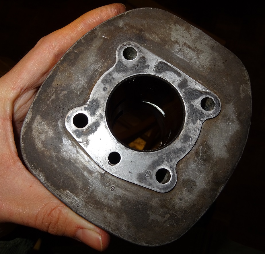

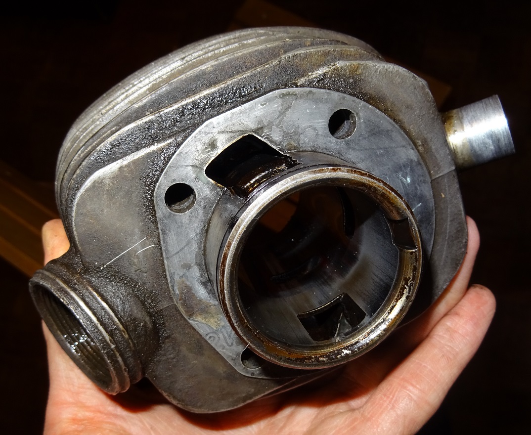

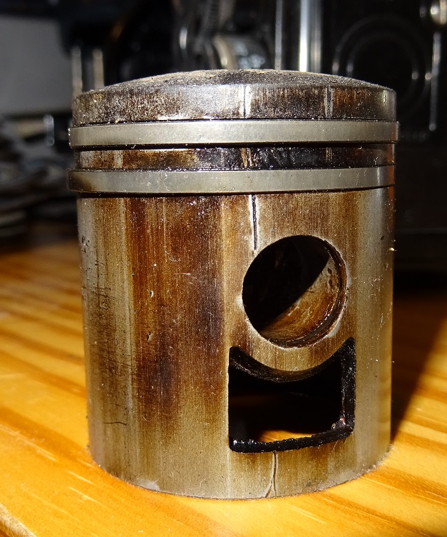

MessagePosté le: Lun 27 Mar - 20:54 (2017)    Sujet du message: bb104 bien amoché Répondre en citant
Salut!
Je sors la pelle pour déterrer un des vieux sujets sur mon bb104...

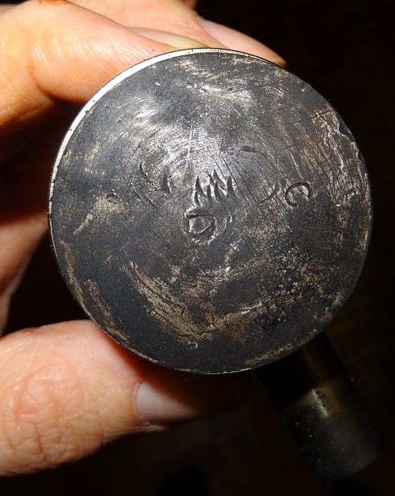

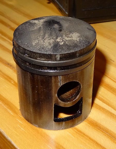

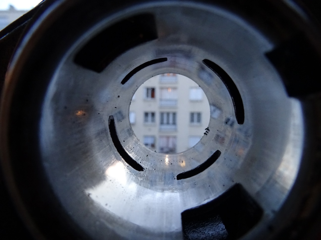

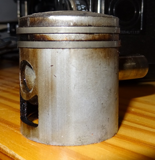

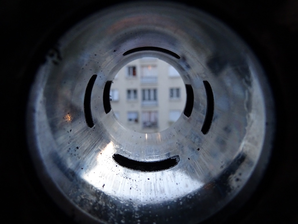

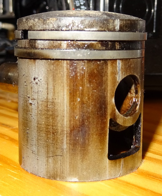

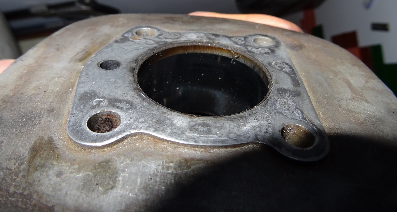

Bon en gros, il marche bien... même presque plus que ca, vu qu' il a fait l'alpenbrevet l'année dernière.
Mais bon, il a les mêmes performances qu'une mob aux normes suisses... mal réglée.
Je m'en contente, mais la dernière chose que je n'ai pas trop surveillé est l'état du cylindre, et piston, qu'en pensez vous? A la limite j'ai un autre piston C qui est presque neuf, mais si ca n'est pas la peine de le changer, je préfère le garder neuf pour une autre meule
Une fois le millimetre de cramé enlevé du piston (les cotes suisses, ca chauffe  Mr. Green )
Merci!
