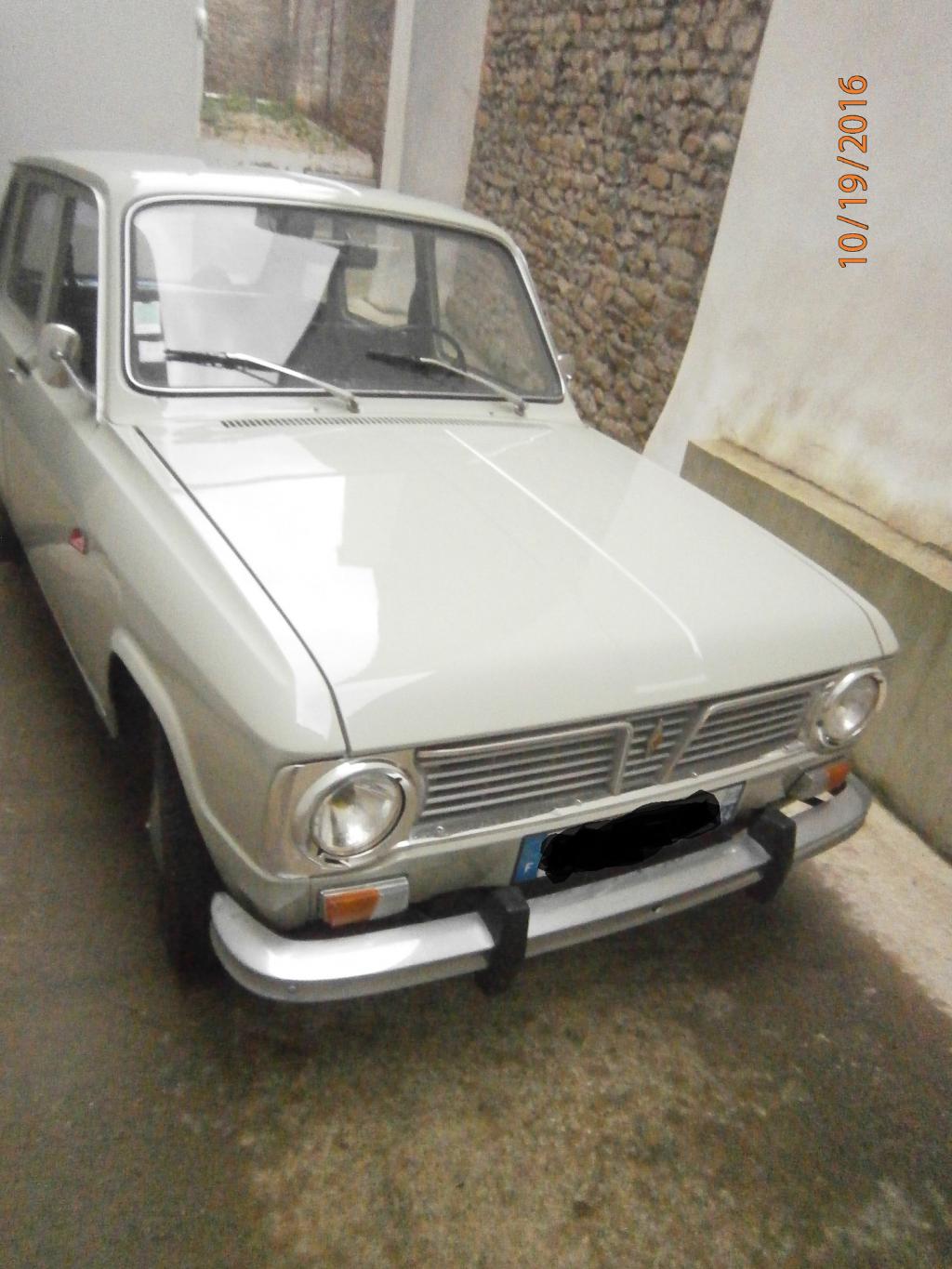

Petit rajout à ma collection :
2 voitures dont l'une que je viens de vendre récemment, donc :
* Renault 6 de 1971 (les premières) revendue récemment pour acheter une Renault 16 de 1966, avec toutefois pas mal de boulot même si la voiture est saine, bref de quoi s'occuper Mr. Green
je vous mets des tofs très prochainement

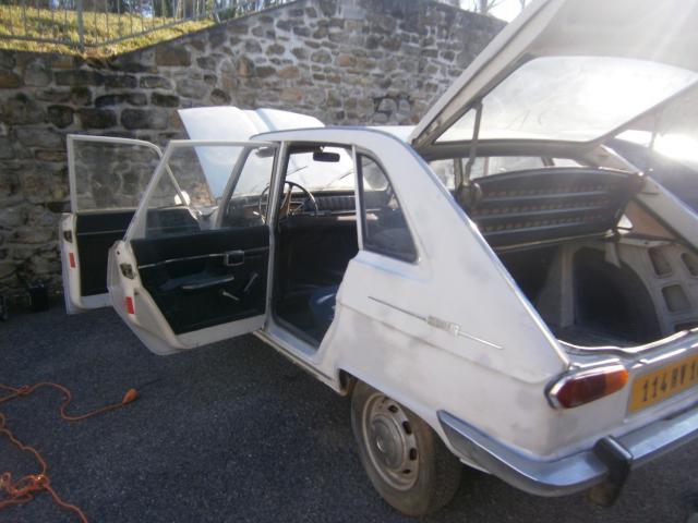

voici les tofs

Cool, après la petite, la grande ;-)
C'est quoi comme modèle la 16, une TL ? Voiture simple et confortable avec un look rétro délicieux Okay

MessagePosté le: Dim 2 Avr - 17:50 (2017)    Sujet du message: mes bécanes Répondre en citant
ouais, j'aime bien les 16 Very Happy
par contre gare à la rouille, celle ci est saine, mais il y a du boulot quand même
Very Happy Pour sa version, rien de précisé sur la CG, mais ce n'est pas un tl, une luxe ou super luxe, elle est d'octobre 66, donc année 67 normalement, c'est le 1er moteur version 55 cv

MessagePosté le: Lun 3 Avr - 12:05 (2017)    Sujet du message: mes bécanes Répondre en citant
ok, je ferai des fotos, mais me concernant je vais d'abord parler de remise en route, la passer au ct est mon objectif.
Voici ce que j'ai identifié :
Freins av = prévoir MC, flexibles, plaquettes, kit d'étancheité, les disques ont l'air ok, mais un bon nettoyage sera nécessaire
Freins arr = à regarder  de + près
Pompe à eau : légère fuite donc à changer avec les 2 courroies de poulie et d'alternateur
Echappement : après un bon nettoyage à la brosse métallique et une bonne couche de peinture haute températeur, seul le silencieux arr sont hs
En résumé; le chantier des freins est ss doute le + important, elle démarre  très bien mais grâce à une nourrise, j'ai remonté le reservoir d'essence qui devrait être propre, je vais poser un filtre à essence, les bougies ont été changées.
Elle présente pas mal de corrosion superficielle et a besoin d'un bon nettoyage (sous les ailes, bas de caisse, etc.....)
En carrosserie, bas de porte, bas de caisse nickel
Messages: 14 734
MessagePosté le: Lun 3 Avr - 22:44 (2017)    Sujet du message: mes bécanes Répondre en citant
L'essentiel, c'est que la structure soit saine.
Après, faut bien la protéger intelligemment pour pas qu'elle ne rouille, d'autant plus qu'elle est vulnérable, avec une vieille peinture et des départ de corrosion...

MessagePosté le: Mer 5 Avr - 08:14 (2017)    Sujet du message: mes bécanes Répondre en citant
l'idéal serait de la sabler, mais je ne peux le faire et ça doit côuter une blinde....
en même temps, je peux tout à fait brosser, nettoyer, enlever la corrosion superficielle qui est atteignable et ensuite y balancer du produit anti gravillons...
Les bas de caisse sont sains, ainsi que les bas de portes....
Messages: 14 734
MessagePosté le: Jeu 6 Avr - 07:53 (2017)    Sujet du message: mes bécanes Répondre en citant
C'est sûr que le sablage, c'est parfait car ça enlève complètement tous les résidus de rouille qui pourraient repartir mais bon, quel boulot c'est ...
Jfg42
Inscrit le: 21 Mar 2011
Messages: 533
ST ETIENNE
Loisirs: vélo,vieilles brêles
17/05/1965 Masculin
MessagePosté le: Jeu 6 Avr - 11:59 (2017)    Sujet du message: mes bécanes Répondre en citant
mouais.....
en revanche, faut choisir le bon grain de sablage, car sur une voiture qui a vécue, ça peut percer parfois
Messages: 3 440
MessagePosté le: Jeu 6 Avr - 18:35 (2017)    Sujet du message: mes bécanes Répondre en citant
si ça perce c'est que la tôle est pourrie ! dans ce ça il faut couper et ressouder de la tôle saine ...
