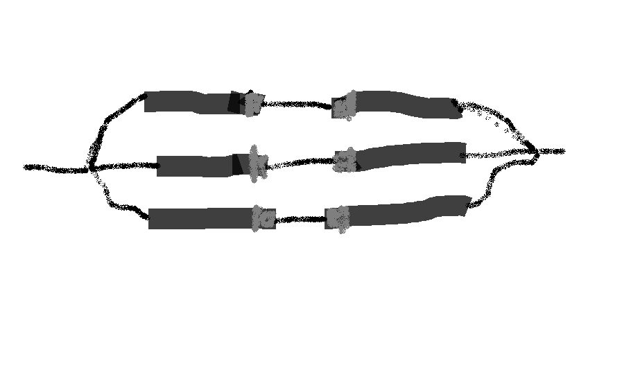

Ensuite, pour comprendre le fonctionnement d'une diode zener suffit de taper sur google. C'est mon père qui l'utilisait en radio modélisme pour ses avions, le montage se fait comme ça :
Ensuite on branche une partie au châssis pour la masse et l'autre parti directement sur le circuit électrique, personnellement je met mon régulateur dans mon phare derrière l'interrupteur pour éviter de le faire chauffer sans raison.
Bien sur ça régule la tension mais autours de 7V, ça monte plus haut souvent mais ça évite de cramer ses ampoules tous les 3 jours.
