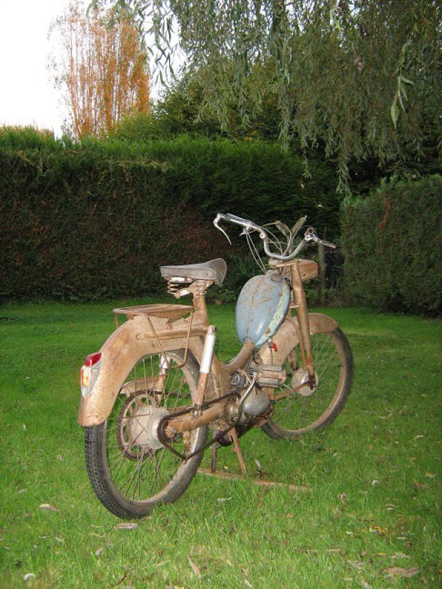

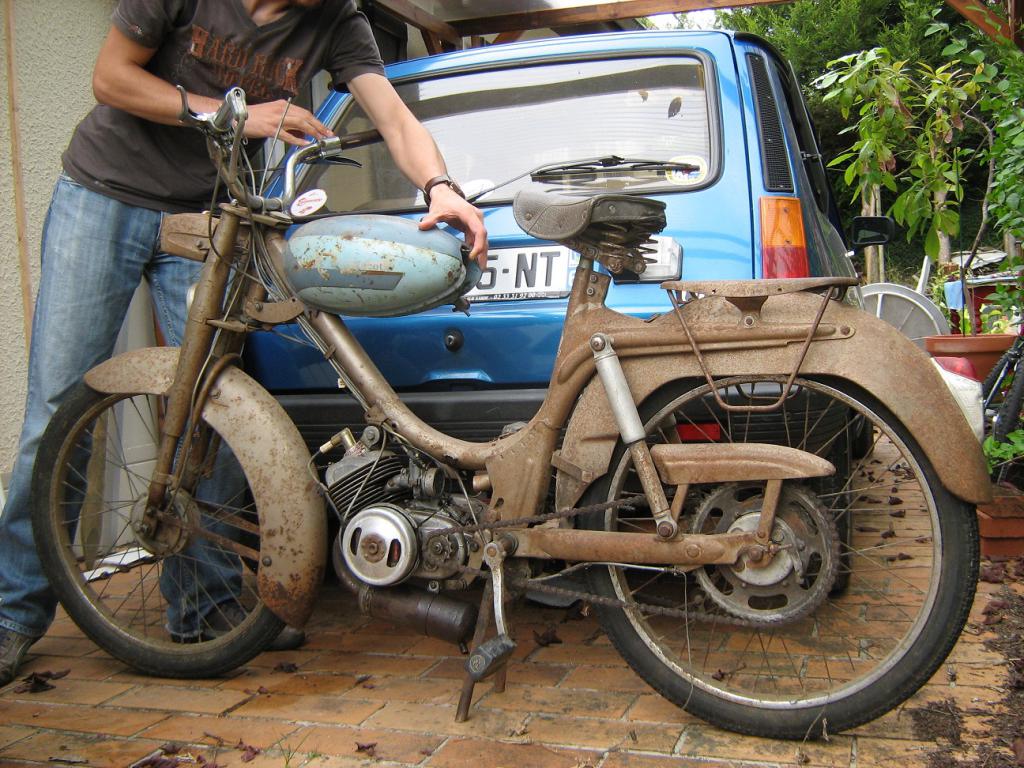

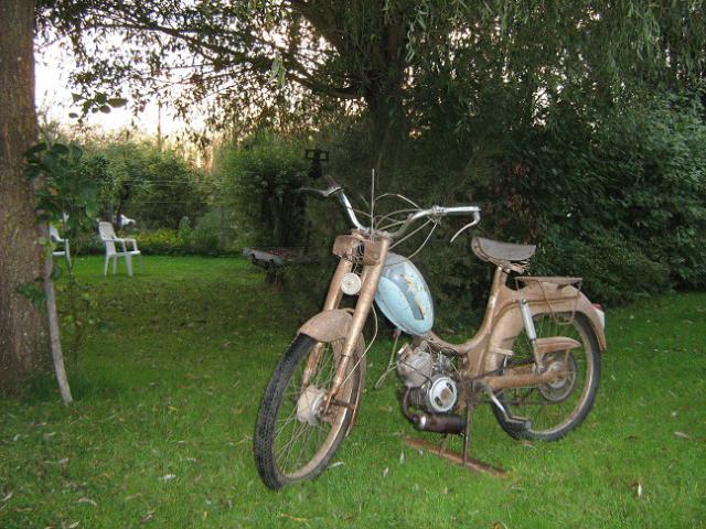

Ca y est, le BB3L est chez moi!
Je vous posterai quelques photos bientot
très content de l'affaire, la peinture est bien à refaire. (parfait, vu que je voulais en refaire une à ma sauce, je n'aurais pas eu le coeur d'en poncer une encore récupérable)
Il est bien complet, et le réservoir est en super état à l'intérieur. Juste un peu de rouille de surface quoi.
le moteur a une bonne compression quand je le fais tourner, je suis sur que je pourrais le démarrer de suite, mais je préfère ne pas griller les étapes
Donc pour le moment, voici ce que je dois faire :
trouver une manette de décompresseur, la gachette est manquante (bon ok, du coup il est complet à 99.99%)
changer l'huile de boite si besoin
régler l'embrayage, quand je débraie, il reste à moitié en prise.
régler la manette des vitesses, qui est décalée des rapports du moteur (les vitesses passent à la moitié)
'pis pour la suite, je verrai quand j'aurais du fric Mr. Green (surtout pour la peinture et les quelques pieces que je veux changer comme le guidon)
Sinon, j'ai quand même une question : je voudrais mettre le réservoir à l'horizontale, mais vu qu'il n'est pas prévu pour à la base, il y a en dessous le creux qui permet de le mettre autour du cadre
lr problème est que si je le met à l'horizontale, ce creux va retenir l'essence du coté ou il n'y a pas le robinet!
mais je me demande donc comment sont fait les réservoir mottaz en dessous? Quelqu'un aurait une photo en vue de dessous et de face svp? Smile

les deux cotés sont presque au même niveau et en penchant la machine, on dispose d'une sorte de réserve bien utile parfois !

J'aime bien ce réservoir bien rond, je vais essayer de le garder quand même
effectivement c'est pas mal au final comme réserve Smile
il faudra que je voie l'autonomie que j'ai avant d'y arriver...

je vais essayer de mettre une grande selle pour combler ce trou, et mon réservoir est quand même plus grand que celui de ta photo, je vais te montrer avec une photo

Ca donnerait à peu pres ca
en effet, il est un peu limite, mais avec une selle plus basse, ca ira mieux je pense

j'ai installé en équilibre le réservoir à l'horizontale avec la selle mono du bb 104 (mais large, comme les mono de bb3t) et ca n'a pas l'air trop mal, peut etre que la selle est un peu en avant mais ca pourrait etre pire
de toute facon, je ne fais rien qui ne soit pas démontable, donc pour le moment j'essaie comme ca, mais je finirai peut etre par prendre un autre réservoir Smile
