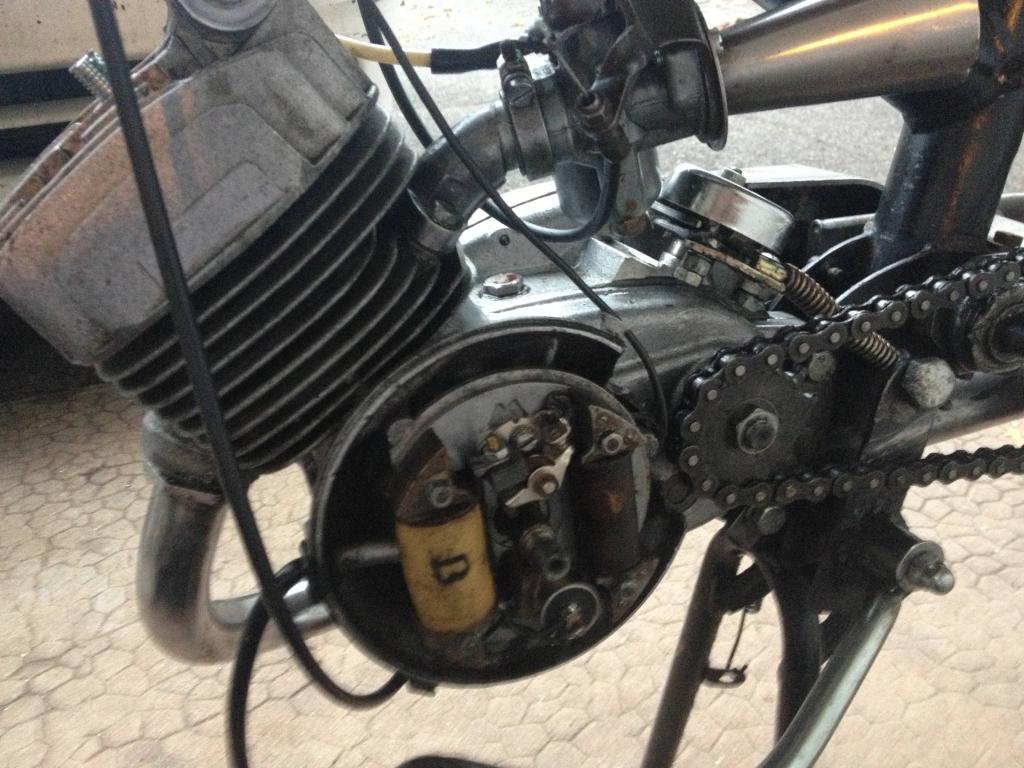

Démontage complet pour remise a neuf du bousin Smile
En commencent par la vidange
dépose du moteur
ouverture de la cage thoracique
première surprise en démontant l'embrayage, disque ferrodo a changer, rondelle spéciale et clipses anti desserrement aussi, enfin bon c'est pas la mera boire,pour le moment Smile
Vient ensuite le centre névralgique, ma fois plutôt en bonne état, les roulement ne grippe pas,  sauf sortie de boite, les vitesses son belles, seule les crabos me font peur, pour la seconde j'ai l'impression qu'ils ont une forme anormale à vérifier, si quelqu'un si connait il est le bienvenue Very Happy
Pour se qui est du disque ferodo j'en recherche activement 1 voir 2 (suivant modèle) ainsi qu'un arrache volant et un kit roulement/joint SPI histoire de remonter tout sa proprement
Merci d'avance !

Les crabots de seconde sont le point faible de cette boite ...
Les disques d'embrayage peuvent encore très bien marcher, même cassés mais bon ....
L'arrache est identique à celui utilisé sur les 103, très facile à trouver.
Pour les joints et roulements, une liste se trouve dans la rubrique documentation je crois.

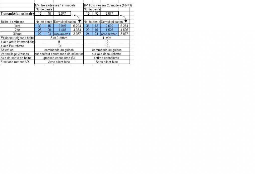

  je me suis trompé je voulais dire arbre intermediaire le n°15.
Les autre pignon j'ai compté le nb de dents sur les photos.
Je viens de comparer avec la boite qui est démontée visiblement ce n'est pas la même
Pignon1: 22dents pignon4 :26 dents pignon: 30dents sur ma boite et  sortie de boite à grosses
cannelures
Sur les photos pignon1: 24dents pignon4: 29 et pignon6: 35 et sortie de  boite petites cannelures
Juste pour info (vu que ta boite est remontée et que visblement elle est differente de la mienne)  je n'ai retrouvé qu'une des deux rondelles de l'arbre intermediaire (n°15) Diametre int 9,5 diamètre extérieur 14 épaisseur 5/10de mm.
Je te souhaite évidemment de  ne pas avoir à re-demonter, mais reste preneur de ces infos.
Et dans la même veine quel est le rapport de la transmission primaire sr ce moteur.

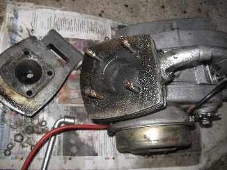

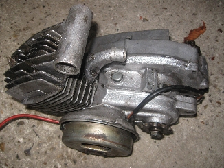

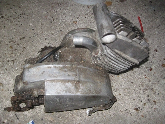

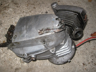

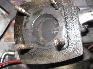

Bonne nouvelle ce dimanche Puces moto de Val de Reuil trouvé ceci.
Pas de bougie, Moteur bloqué,  oxydation coté allumage,  Pas très engageant.
- Combien pour le moteur ?
- 10 €
Confused A ce prix pas grand risque je récupérerai à minima  les carters
Retour au domicile après le tour des stands

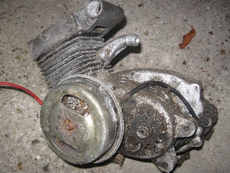

démontage du pignon de sortie de BV c'est une sortie à petite cannelures. Le modèle que je cherchais
un petit nettoyage au pétrole
C'est déjà plus sympa
Retrait de la culasse
Bloqué mais pas désespérant
Un coup de grattoir en buis, un coup de souflette pour retirer un max de résidus et un  petit traitement au dégrippant pour la nuit
Lendemain soir

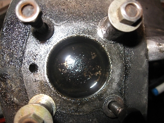

Quelques petit cous de maillet avec un jet  en bois dur sur le piston.
  Miracle il bouge
Souflette, re-dégrippant pour aider et le cylindre se retire sans trop de résistance à la main
laissant entrevoir un cylindre non rayé et non oxydé
piston état équivalent
les segments sont collés
 une légère chauffe le premier se décolle
 le second est récalcitrant un traitement au dégrippant n'apportera pas plus de résultat il finit par casser
Quand même pas mal tout ça Confused
Ouverture du bouchon de vidange : pas une goutte d''huile Sad

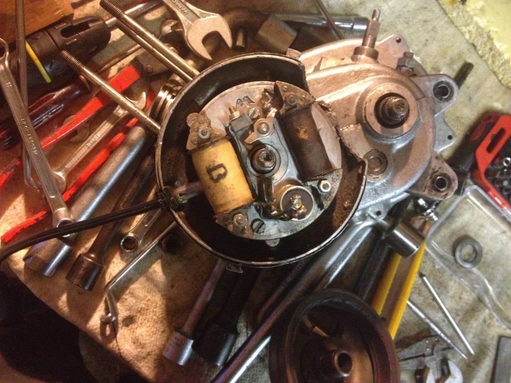

Ouverture du carter de transmission primaire
C'est quand même pas mal Confused
Donc je devrais pouvoir contrôler (dés que j'aurai récupérer mon arrache volant ) les pignons de boite et le rapport de démultiplication.
Eventuellement  Jaques si ton problème persiste te donner les côtes que tu souhaites.

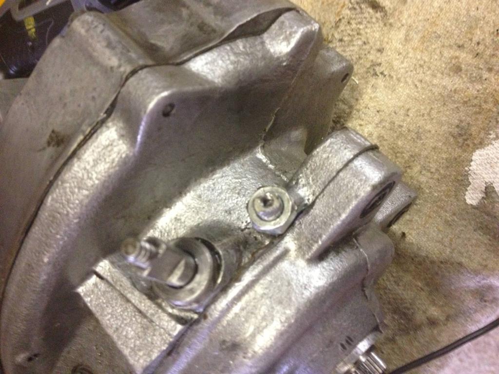

Une question cependant il semble que ce moteur avait les vitesses au guidon (axe de sélection court et support de tendeur de câble). Je pensais que la sortie de boite petite cannelures correspondait au passage des vitesses au pied ?

Effectivement, superbe trouvaille Okay (je suis jaloux du carter intacte et du passage de vitesse manuelle)
le mien possèdent un sélecteur de vitesse au pied d'origine, mais les sélecteurs manuelles sont adaptable apres quelques modifications (un tarodage de plus pour la manuelle il me semble, a voir) Shocked
D’ailleurs, si je peut te conseiller de ne surtout pas le convertir au passage au pieds c'est bien que c'est une p****n de belle m***e !!! Mad , d'origine il est très mal conçue et nécessite énormément de modification si tu ne veut pas ruiné ta boite a chaque rapports Crying or Very sad   ainsi qu'un excellent réglage aprés coup et même une fois sa fini, ta boite s'usera prématurément en comparaison d'une manuelle (le pied sera toujours moins précis que la main Sad )

Delhen, le moteur que tu as acheté est un rare moteur de 104 formule 3.
Une pièce rare à ne pas dépouiller...

En quoi le formule 3 différe t-il d'un moteur de rally ?
Uniquement le haut moteur je présume .?
delhen
MessagePosté le: Mer 15 Oct - 19:09 (2014)    Sujet du message: BB3 opération a coeur ouvert Répondre en citant
Bonsoir ,
Le F3 était aussi monté sur le GT10 .
Tous ces moteurs semblent identiques à quelques détails prés.
La culasse peut-etre au niveau de la fixation semble un peu différente (déport).
Mais pour le reste ça semble très proche de ce que je connais
Auriez vous connaissance  d'une doc présentant les différentes caractéristique techniques
alésage /course; taux de compression; diagramme de distribution
rapport de boite etc
Messages: 4 039
MessagePosté le: Mer 15 Oct - 19:12 (2014)    Sujet du message: BB3 opération a coeur ouvert Répondre en citant
L 'emplacement de la pipe d'admission est très différent et la forme du cylindre il semble plus carré .
Messages: 13 070
MessagePosté le: Mer 15 Oct - 19:22 (2014)    Sujet du message: BB3 opération a coeur ouvert Répondre en citant
Les rallye et formule 3 ont des transferts agrandis sur les carters bas moteur.
Les cylindres Rallye sont néanmoins identiques à ceux des derniers BB3, à deux bourrelets sur l'échappement.
Par contre les cylindres de F3 sont adaptés aux carters et ont des transferts plus gros.
Le carbu des F3 reste un 12 au lieu de 14 sur les Rallye.
Ce qui est gagné d'un coté et perdu de l'autre ...
Les cylindres et culasses de F3 sont plus carrés que sur les Rallye et la culasse n'a rien à voir.
L'admission est de l'autre coté. En fait ça ressemble tres fortement à un cylindre de 101, 102 mais en plus large.
La modification vitesses à la main/vitesses au pied est compliquée puisqu'il faut changer l'axe de selecteur et adapter la platine d'arrêt des câbles en taraudant le carter moteur droit ...
Donc le GT10F3 n'a pas le même moteur que le 104F3.

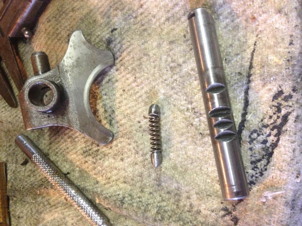

Tu parle de graissé le sélecteur, mais je ne vois pas ou... J'ai passer l’après midi a le réglé mais rien ni fait, si je ne le maintient pas au pied je passe au point mort avant, j'ai essayer pas mal de trucs (sauf la graisse) et sa m'intrigue de n'obtenir aucun résultats ...

Voila le sélecteur en question, il équipe mon second moteur et nécessite une poignée tournante mais laquelle, tel est la question ?

delhen
MessagePosté le: Mar 21 Oct - 19:49 (2014)    Sujet du message: BB3 opération a coeur ouvert Répondre en citant
Bonsoir,
Fin du démontage suite récupération de mon arrache volant
Allumage pas si oxydé qu'il n'apparaissait
Et boite de vitesse pas abimée malgré l'absence d'huile hormis une légère oxydation sur les pignons et roulement sortie de BV.
Peut-être vidangée avant stockage car pas d'usure crabots et pignons.
Donc pour finir  j'ai deux type de BV  3V différentes démontées que j'ai pu comparer
Voici donc les caractéristiques des deux
Existe t-il d'autre type en 3V ? avec des rapports de démultiplication peut-être différents?
Je n'ai pas trouvé ce type d'infos Voici ma contribution
Si des erreurs se sont glissées n'hésitez pas à le signaler
De même si l'emplacement  sur le forum n'est pas approprié.
Mc Berger
MessagePosté le: Mar 21 Oct - 22:34 (2014)    Sujet du message: BB3 opération a coeur ouvert Répondre en citant
Merci pour toutes ses infos !!!!!!!!!!  Okay

MessagePosté le: Ven 7 Nov - 15:15 (2014)    Sujet du message: BB3 opération a coeur ouvert Répondre en citant
Oui, j'ai enfin solutionné mon problème de seconde qui saute, c’était un problème de billage sur l'axe de selection interne des vitesses (celui de la fourchette) il manquait une bille sur les deux présente a l'origine, d'ou l’instabilité dans les tours.
C'etait donc les billes (5mm) numero 21 qui était en cause, j'ai changer les rondelles 16 et 17 aussi, merci d'ailleur  Okay
Attention par allieur, certain schema technique représente le meme billage mais avec seulement une bille, bien faire attention a quelle modèle on a affaire, c'est le genre de détaille qui change tout  Mr. Green

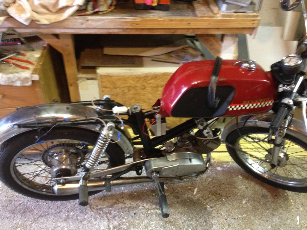

MessagePosté le: Mer 12 Nov - 16:39 (2014)    Sujet du message: BB3 opération a coeur ouvert Répondre en citant
Me revoilà ! après quelque péripéties avec ma ligne internet je suis de retour, comme promis les photos du remontage;
Voila aprés remontage ce que donne la bête, j'ai profiter de l’occasion pour tarauder la cale de sélecteur, se qui réduit considérablement le jeu et aide les vitesses a passer sans trop de problèmes (pour ma part), j'ai aussi changer ma câblerie vieillissante et retoucher la peinture de mon cadre sur les parties abimés ainsi que le traitement anti rouille du cadre pour pas y revenir plu-tard, sauf le réservoir, que je veux garder d'origine et seulement retoucher les petits défaut de rouille, j’attends de trouver une bonne peinture de la même couleur pour faire sa proprement (sauf avis contraire ou meilleur idée Okay ), en se qui concerne la conduite, elle n'a aucun problème particulier, hors mi qu'elle accroche un peu l'embrayage même débrayer a fond, j'ai vérifier tout les réglages de câble, mon huile de boite est de la 15*40 shell, mais rien y fait elle broute toujours un peu, des idées ? n'hésiter pas Okay

MessagePosté le: Mer 12 Nov - 19:09 (2014)    Sujet du message: BB3 opération a coeur ouvert Répondre en citant
Beau boulot!!! C'est quoi comme carbu?
Au fait Jack, j'ai deja vu un moteur de BB3K a selection de vitesses a main... Ca avait l'air d'origine!
Messages: 13 070
MessagePosté le: Mer 12 Nov - 19:54 (2014)    Sujet du message: BB3 opération a coeur ouvert Répondre en citant
Sympa même si ce n'est pas trop d'origine tout ça !!
Pourquoi tu as une batterie ?
Je trouve le feu arrière trop connoté "vélo" et j'essayerais de rajouter un cache chaine.
Pas mal le carbu, ça doit avoir un peu d'allonge, non ? Surtout avec la petite couronne
Bravo  Okay

MessagePosté le: Jeu 13 Nov - 01:15 (2014)    Sujet du message: BB3 opération a coeur ouvert Répondre en citant
Et oui c'est de la grosse bidouille  Mr. Green , c'est une rallye d'origine (je crois) qui a subit les modification de ses anciens proprios, pour ma part j'ai remplacer le carbu d'origine (gnuter 14 ilme semble) par un del orto de 18 a cornet que j'ai trouver sur un bb3 de 61, il marche niquel mais n'a pas de vis de ralenti car modifier, donc j'oriente mon guidon pour compenser Okay . Effectivement je prend 80 au conteur sans trop forcer, par contre je dépasse pas 30 en monter et je pagaie sur les démarrages en cote Mort de Rire
pour la batterie je suis forcer de rouler avec temps que je n'ai pas de régulateur de tension sinon je claque mes ampoule en un rien de temps, je demanderai certainement de l'aide pour la câblerie du reseau, car pour le moment c'est une lampe de poche qui me sert d'eclairage en gros Crying or Very sad ; les caches et carters de chaine sont en réfections pour l'instant ils n'attendent que moi Cool .
Patrice de Mac-Mahon
Messages: 13 070
MessagePosté le: Jeu 13 Nov - 16:18 (2014)    Sujet du message: BB3 opération a coeur ouvert Répondre en citant
Vu la couronne que tu as, c'est normal que tu rames dans les côtes ... D'origine, il me semble que c'est du 56 dents avec le moteur de Rallye.
En tout cas, l'ensemble est propre !

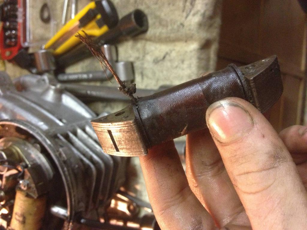

MessagePosté le: Ven 14 Nov - 16:17 (2014)    Sujet du message: BB3 opération a coeur ouvert Répondre en citant
En vue de me fabriquer un petit régulateur de tension maison, je recherche les donnés de base du réseau électrique de ma rallye, tel que la puissance max de la bobine lumière ou tout autre info de se genre Okay
Anellitz
MessagePosté le: Ven 14 Nov - 19:22 (2014)    Sujet du message: BB3 opération a coeur ouvert Répondre en citant
La bobine d'éclairage selon sa fraîcheur monte entre 10w à 20w très rarement normalement, aucune bobine be monte au delà de 15w ce qui fait qu'un regulateur de 15w est largement suffisant Okay
