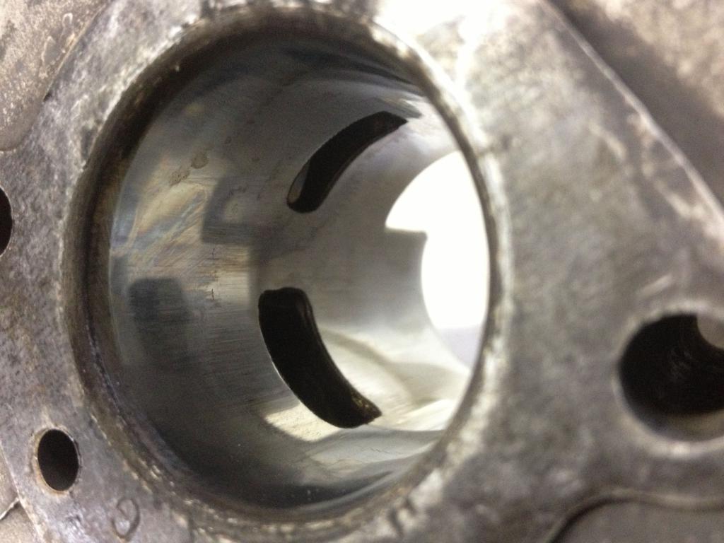

MessagePosté le: Jeu 5 Mar - 22:38 (2015)    Sujet du message: BB3 opération a coeur ouvert Répondre en citant
non, ca n'a pas été rabotté, y'a eu pleins de cylindres, et j'en ai pas mal comme ca...
Messages: 13 058
MessagePosté le: Sam 7 Mar - 13:54 (2015)    Sujet du message: BB3 opération a coeur ouvert Répondre en citant
A mon avis, ton cylindre est passé au tour. D'ailleurs, les lumières aussi ont été modifiées...
Messages: 4 819
MessagePosté le: Sam 7 Mar - 18:12 (2015)    Sujet du message: BB3 opération a coeur ouvert Répondre en citant
les gens ont plutot tendance a rabotter la culasse, plus simple a changer...
J'ai 2 cylindres a coté de moi comme ca, on voit encore que la lettre du cylindre est encore profond, ca m'a l'air d'origine.
Messages: 4 039
MessagePosté le: Sam 7 Mar - 18:39 (2015)    Sujet du message: BB3 opération a coeur ouvert Répondre en citant
Faut pas rabotter le cylindre après le piston touche à la culasse ....ou alors il faut mettre une cale en dessous .

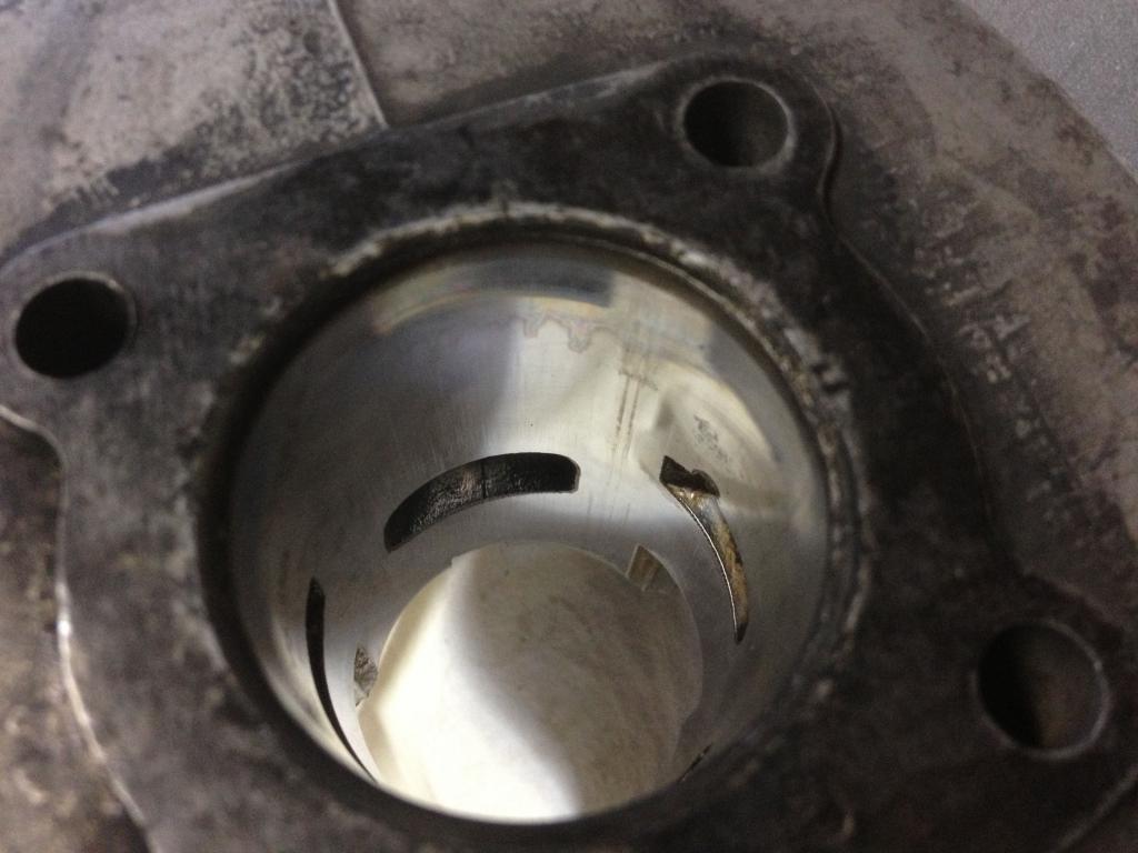

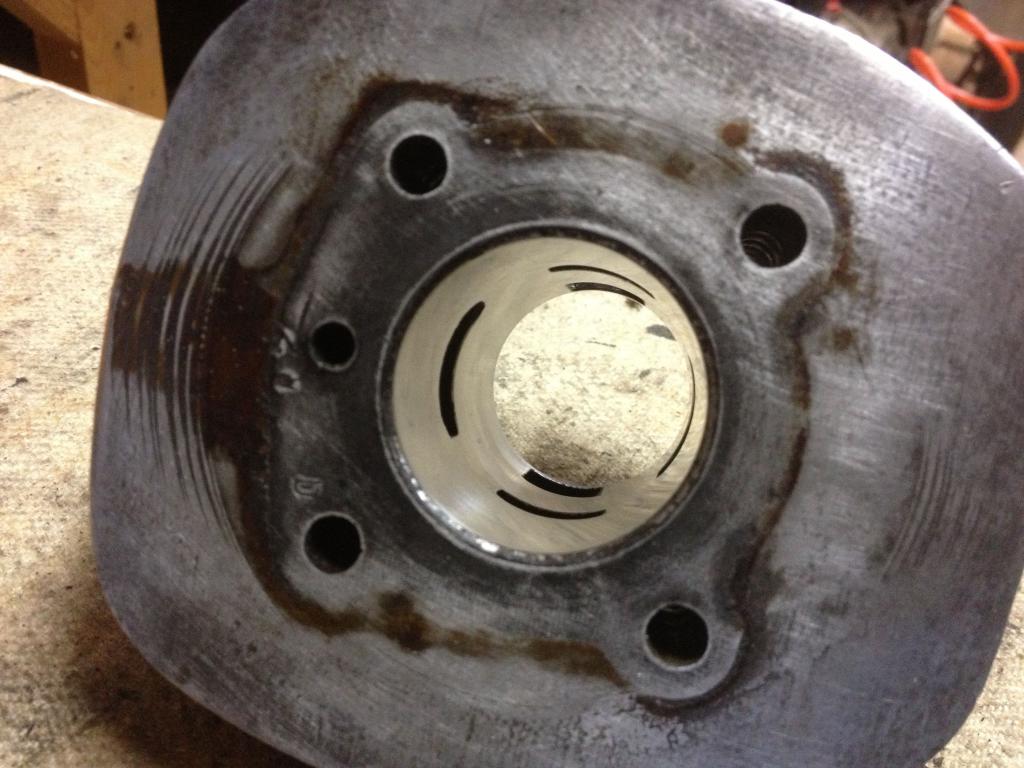

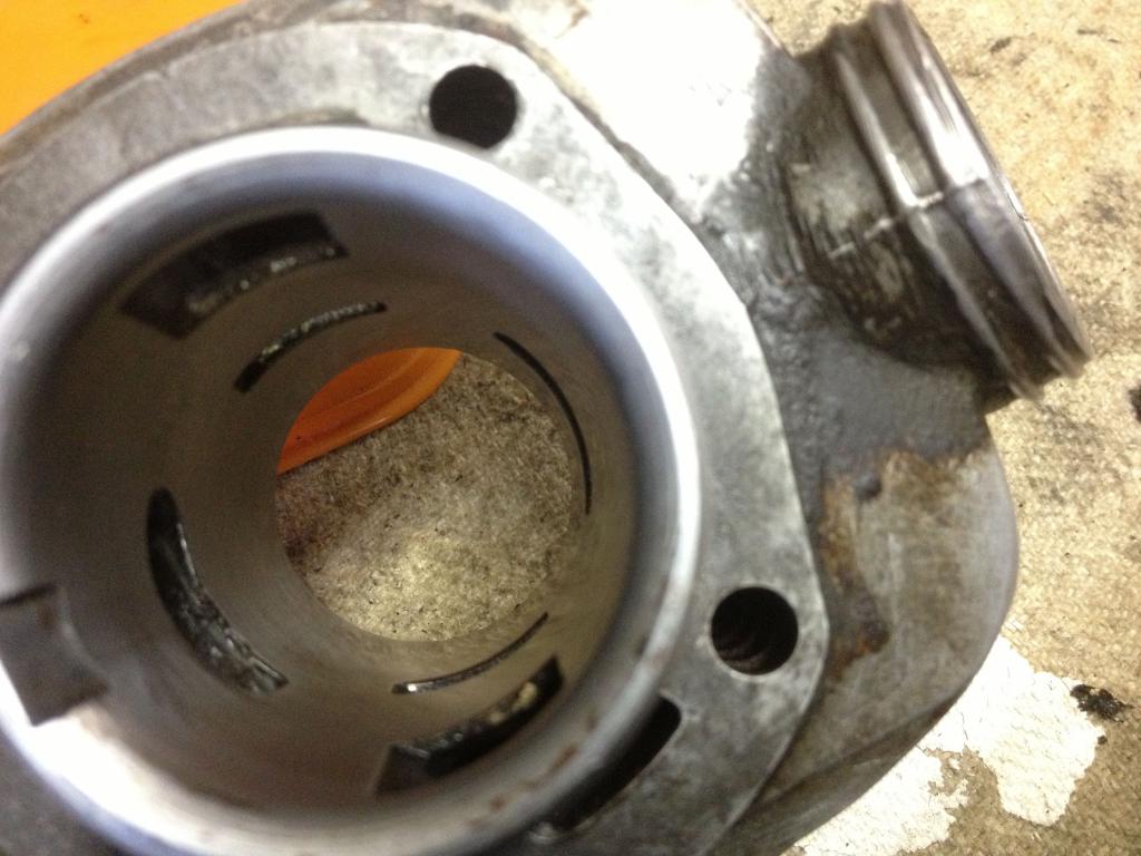

MessagePosté le: Jeu 12 Mar - 19:52 (2015)    Sujet du message: BB3 opération a coeur ouvert Répondre en citant
Voila l’état du cylindre, j'ai l'impression quand même que les sillon de rodage on disparue l'interieur est très "brillant" d'aspect, ainsi qu'une grosse rayure pas belle, sa sent le glaçage a la poire tout sa Mr. Green (enfin j’espère que non)
Patrice de Mac-Mahon
Messages: 1 301
MessagePosté le: Jeu 12 Mar - 22:17 (2015)    Sujet du message: BB3 opération a coeur ouvert Répondre en citant
Ca va, il est en bon état je trouve. Et ton piston est comment ? Enfin t'arrivera jamais au niveau du mien, et il tourne encore très bien avec un piston comme ça Mr. Green

MessagePosté le: Jeu 12 Mar - 23:51 (2015)    Sujet du message: BB3 opération a coeur ouvert Répondre en citant
mon frère a un BB GL que je lui ai vendu, après avoir démonté le cylindre j'ai vu l'état du piston, il était beaucoup pire que le tien mécano du 35! Pourtant il tournait a merveille, juste une prise d'air au niveau desj oints spi, mais il compressait niquel et tout!
Jacques, c'est pas bien grave, mais je viens de voir que ton cylindre est endommagé. Il y a du y avoir un bout de merde qui c'est coincé dans un transfert a moment donné!
Voila, je te l'ai même entouré en rouge!
Messages: 1 301
MessagePosté le: Ven 13 Mar - 20:15 (2015)    Sujet du message: BB3 opération a coeur ouvert Répondre en citant
Enfin on verra si ça tourne, je remonte mon moteur demain, j'ai les segments mort (2 mm de jeu à la coupe), un piston pourris et un joint de culasse pourris. Ca compresse encore, pas beaucoup mais y'en aura plus quand il sera chaud.
Ah oui y'a un petit acroc mais ça devrait aller.

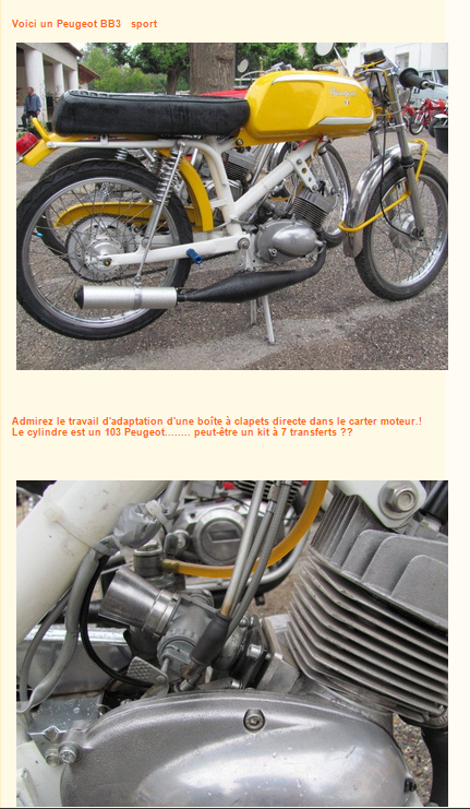

Petite trouvaille du net, sa me rappel que j'ai une carcasse de 103 a l'atelier, quand penser vous ?  Okay
Messages: 13 058
MessagePosté le: Jeu 19 Mar - 00:37 (2015)    Sujet du message: BB3 opération a coeur ouvert Répondre en citant
Très beau travail de mécanique, j'aimerais bien avoir plus de détails...
Messages: 4 819
MessagePosté le: Jeu 19 Mar - 15:57 (2015)    Sujet du message: BB3 opération a coeur ouvert Répondre en citant
Idem, j'ai vu ce BB3 sur le net et ca m'interesse...
Tant que j'y suis y'a un autre joli BB3 du style mais moteur Minarelli...
et pour retourner aux BB3 a clapets, voila une belle adaptation...

Je me demande bien a qui peut etre cette BB a clapet, si c'est un forumeur il est discret  Mr. Green
La BB minarelli est superbe aussi, mais je m'en voudrai de separer une testi ou une Malaguti de son moteur Embarassed
Voila de quoi m'occuper Okay

les moteurs Minarelli se trouvent souvent en bourse, mais il faut faire gaffe a l'état car les pièces coutent un bras...
Je voudrais bien me faire un BB bien kité  Okay

MessagePosté le: Jeu 19 Mar - 19:47 (2015)    Sujet du message: BB3 opération a coeur ouvert Répondre en citant
Sur la troisième photo, c'est carrément un bas moteur qui a été soudé dans le bloc bb !!! Shocked Shocked
Pas très propre comme procédé ... Je doute de l'alignement ... Et pour l'étanchéité ...
Messages: 4 819
MessagePosté le: Jeu 19 Mar - 19:53 (2015)    Sujet du message: BB3 opération a coeur ouvert Répondre en citant
ouaip bas moteur de 103 pas d'origine du tout  Mr. Green
Pour l'étancheité c'est pas très imortant, ca peut se reboucher a un bon epoxy bi composant (y'a pas de préssion dans la boite, les carters eux même seront étanches). Pour l'alignement ca ne doit pas être si dur que ca non plus, vu que la chaine primaire a toujours un petit peu de "jeu", l'alignement peut être imprécis de 0.5mm je penses. J'ai pensé a le faire moi même, j'ai pas mal de bas moteurs donc certains avec carter allumage cassé, ca peut être un bon petit projet...

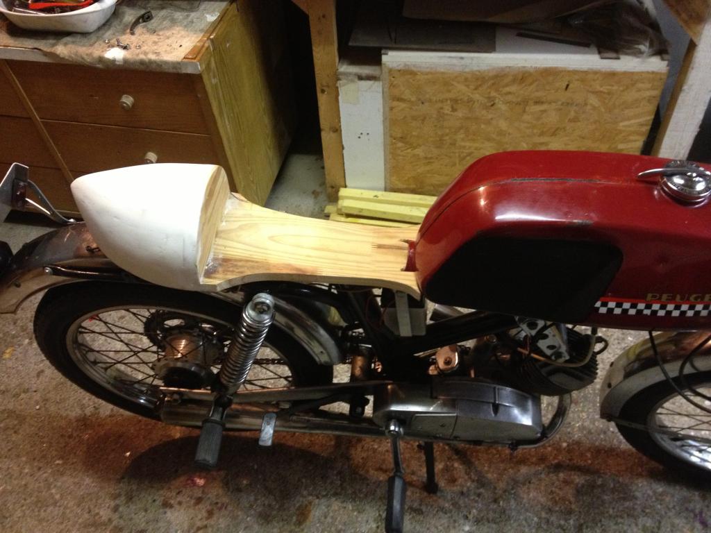

MessagePosté le: Ven 20 Mar - 01:17 (2015)    Sujet du message: BB3 opération a coeur ouvert Répondre en citant
Décidément y'en a certains qu'on ne comprendra jamais  Mr. Green
voila un apercu du resultat Okay

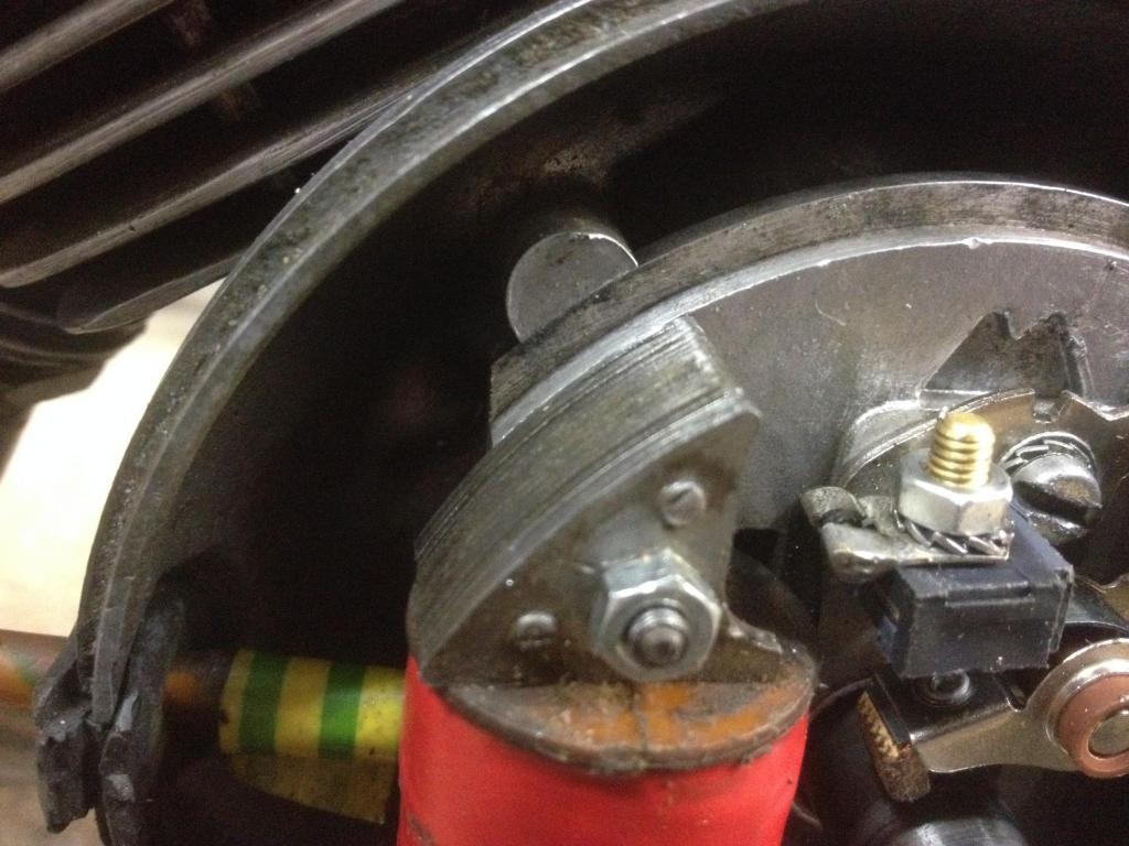

MessagePosté le: Mar 28 Avr - 23:46 (2015)    Sujet du message: BB3 opération a coeur ouvert Répondre en citant

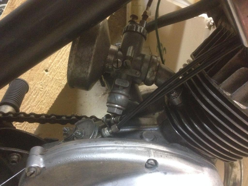

Je viens d'installer mon second moteur sur ma bb3 mais je n'arrive malheureusement pas a trouver le ralentie, il monte  dans les tours puis cale, je ne maitrise pas très bien le réglage de mon nouveau carbu ( merci bb1v Mr. Green ), j'aimerai avoir quelques éclaircissement :
Comment fonctionne ce carburateur, et quelles réglages a appliqués ?
Et ensuite, comment se cale un cylindre qui a était rabotté de ~5mm, a 2.5mm avant le PMH ou bien différemment ?
Messages: 4 819
MessagePosté le: Mar 28 Avr - 23:56 (2015)    Sujet du message: BB3 opération a coeur ouvert Répondre en citant
Pour le calage, j'essaierais plutot 1.5mm avant PMH!
Messages: 13 058
MessagePosté le: Mer 29 Avr - 09:45 (2015)    Sujet du message: BB3 opération a coeur ouvert Répondre en citant
Avec 5mm de moins, ça va pas être possible d'avoir un ralenti stable.... c'est pas un problème de carbu !
Le réglage d'un moteur modifié comme ça est très pointu et le ralenti impossible à atteindre. C'est une machine de course, tout à fond.

Bon, alors après avoir essayer de caler se ralentie/allumage sans succès je me tourne vers vous pour savoir si une cale de haut moteur serai  judicieuse ?
Si oui où la placée ? entre le bas moteur et le cylindre ou entre le cylindre est la culasse ?

Il a été raboté où ? Les transferts n'ont pas été touchés ?

MessagePosté le: Ven 1 Mai - 13:07 (2015)    Sujet du message: BB3 opération a coeur ouvert Répondre en citant
Il a était passer au tour donc, les marque du rabotage sont au niveau de la culasse, au pied a coulisse entre les deux embases j'ai 6cm et 5/10, je ne connais pas la cote d'origine.
l'admission a était augmanter pour un carbu de 18, apres je vois pas de modife sur le reste, en tout cas pas que je sache Neutral
Messages: 4 819
MessagePosté le: Ven 1 Mai - 13:30 (2015)    Sujet du message: BB3 opération a coeur ouvert Répondre en citant
pour moi le cylindre n'a pas été rabotté, comme j''ai dit, j'en ai des comme ca. On voit encore la frappe de la lettre du cylindre d'origine  Okay

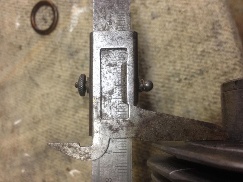

MessagePosté le: Sam 2 Mai - 22:24 (2015)    Sujet du message: BB3 opération a coeur ouvert Répondre en citant
Bon j'ai démonter le cylindre de ma rallye, pour vérifier les cotes, je tombe a 1mm de mieux que mon cylindre rabotée, si je double mon joint de culasse normalement je devrait retrouver ma hauteur d'origine, mais j'ai la vague impression que je vais perdre en étanchéité...
Cylindre rabotée
Messages: 1 301
MessagePosté le: Dim 3 Mai - 00:16 (2015)    Sujet du message: BB3 opération a coeur ouvert Répondre en citant
Ne double pas ton joint de culasse, ça va fuir. Le mieux, une cale d'embase d'1 mm.
Messages: 13 058
MessagePosté le: Dim 3 Mai - 19:19 (2015)    Sujet du message: BB3 opération a coeur ouvert Répondre en citant
Pour 1mm, il y a peu de chance que ce soit là ton problème. Essaye le carbu sur un autre moteur qui marche bien peut être ...

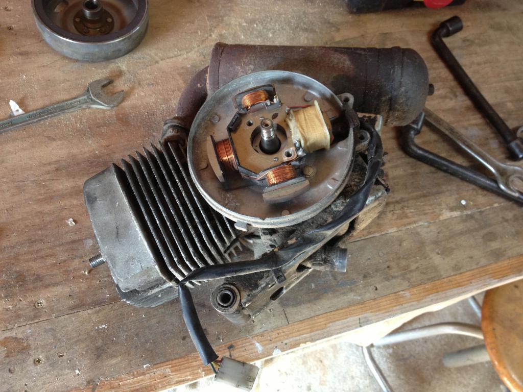

Je vais faire des photos de mes deux allumages ainsi que de mes bougies, etc... J'espere vraiment trouver une piste Sad

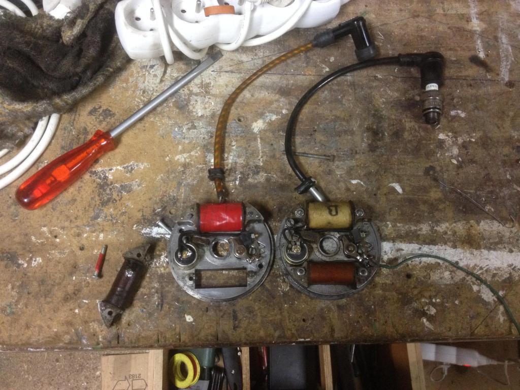

MessagePosté le: Mar 12 Mai - 21:52 (2015)    Sujet du message: BB3 opération a coeur ouvert Répondre en citant

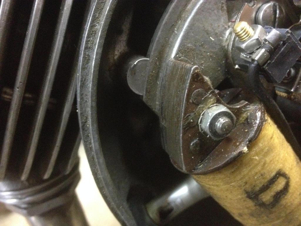

Comme promis quelques photos de ces allumages, pour le problème d’allumage irrégulier, il a disparue en changeant de rupteur.
en se qui concerne ma richesse je n'arrive toujours pas a trouver un bon compromis entre trop est passer, j'ai essayer en variant épaississeur, la densité ou la matière de mon filtre a air mais rien y fait, Sad
Cette après-midi j'ai même huilé mon filtre, j'ai rouler riche pendant 500m puis plus rien, j'ai tout démonter/remonter a sec et là rien du tout, sa commence doucement a me faire Bannir
Si l'on est attentif au détaille, on voit que les deux platine sont identique mais leur fixation son légèrement différentes le calage des rupeteurs est a faire en conséquence.
