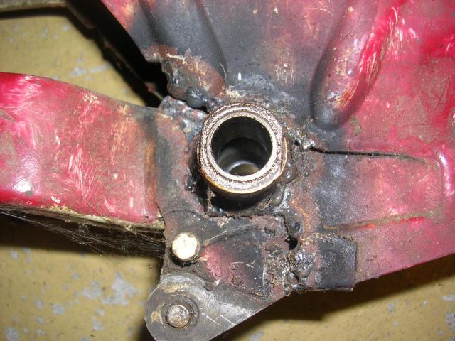

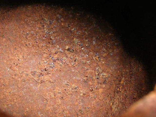

Par contre, je n'achetèrai pas les cadres de l'annonce, le vert a vraiment le réservoir pourri (rien qu'en haut, donc le bas doit être pire) et le rouge a un réservoir récupérable, mais une soudure dégueu vers le pédalier, qui me rappelle un peu mon problème.
la soudure du rouge (qui a une peinture repeinte)
le réservoir du vert

pfiouuuuuu!!!!! chef d'ouevre en péril    Crying or Very sad

Ton réservoir me fait pensé au mien, il est grand temps que je fasse quelques chose car il s'émiette, ça me saoul ça. J'ai bien envie de faire le traitement restom mais vu qu'il à un compartiment ça me fait un peu peur, puis le séchage c'est chiant.
