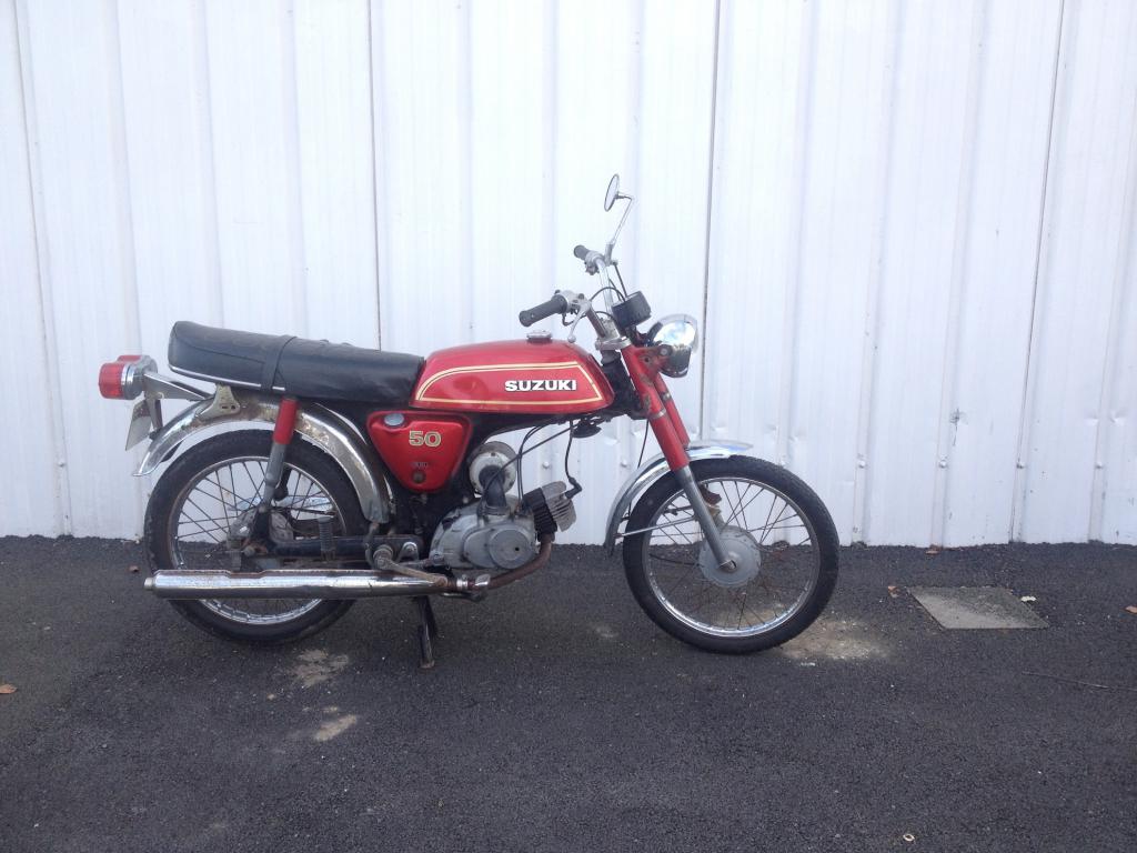

Salut, je viens de rentrer un suzuki ap50, a50p selon les personnes...
quelqu un saurait ou trouver des infos sur cette bebete?  Mr. Green  ou encore mieux, ou trouver un certif' pour l immatriculation?

Salut BBblond,
J'ai également une A50P depuis janvier dernier, et ça fut difficile de trouver des infos car modèle rare (peu vendu car trop cher à l'époque je crois). Tout ce que je sais, c'est que c'est le modèle pour la France (pédales, vmax 50km/h) de l'A50. Le bridage se résume à un petit carburateur (10 contre 16 pour l'A50) et la suppression du 5ème rapport.
A part ça que dire, j'ai quelques docs mais pas spécifiques de l'A50P, plutôt de ses cousines AS50 AC50 etc...
Si tu as besoin d'infos techniques, on peut toujours échanger !
Dans quel état est la bête ? Photos !
As tu des pièces détachées ?
Roméo Wink

Bonsoir!!
J ai trouve un "user manual" sur le net, mais je ne sais pas du tout s il est specifique a ce modele ou recoupe la gamme (infos d entretien plus que basiques), mais c est tout...  Sad
Il a neanmoins un interet qui est la fiche des caracteristiques du A50P,
j aurai voulu savoir, avez vous fait immatriculer la votre? Si oui avec quoi? (Fiche de mine par hasard?  Mr. Green  ), je n ai pas de certif d assurance, donc j envisage le forcing en prefecture avec la fameuse fiche des caracteristiques qui n est pas aussi complete que les mines ...
bref, la bete pour le moment ne roule pas, je dois ressouder le contacteur a cle avnt toute tentative, mais elle est complete, dans un tres beau jus (seuls bemols : un pete sur la selle et une pedale cassee)
Je n ai pas de photo dispo pour le moment mais je ferrai ca, et je n ai aucune piece en rab'  Neutral
Et je suis interesse par de la doc, de l experience et tous conseils donc je reste dispo pour des cours par correspondance  Mort de Rire

Bien sûr ça me fait plaisir !
Pour la feuille des mines je sais pas si tu trouveras, moi je suis passé par le certificat de conformité établi chez un vendeur 2 roues. Après ma préfecture était plutôt stricte, et refusait mes feuilles des mines téléchargées sur le net pour les autres meules que j'ai eues.
J'attends de voir tes photos pour voir un peu l'état ! Qu'est ce que tu entends par ressouder ? Tu parles du contact neiman ? Normalement il est tenu par deux vis.
Pour ta selle j'ai eu le même souci, les répliques de housses se trouvent facilement.
Sinon niveau moteur tout à l'air ok ? Tu as des infos ?
Roméo

Bonsoir bonsoir,
Alors plusieurs questions aujourdhui,
Pour le certif, en passant par suzuki ou un concessionnaire? (Si ce n est pas indiscret, pour combien? Il me semble que ce n est pas donne...)
Ensuite je me suis attaque aux travaux, et je butte sur la partie electrique... je pensais que certains fils etaient simplement sectionnes au niveau du contacteur (d ou mon histoire de soudure  Mr. Green  ), mais ca a l air d etre un beau b***** la dedans... bref, aurais tu un schema electrique qui pourrait correspondre par hasard?
En parlant de ca, j avais oublie, il me manque ("juste") tout le systeme des clignos, mais je verrai ca en dernier...
Niveau moteur, ca a l air plus que OK et propre, donc je n ai pas fait de gros demontage, juste un gros nettoyage basique..
Je vais faire des photos en la sortant de mon garage surcharge (et vraiment degeu  Embarassed  ) desole...
Merci pour tout !
La tienne est complete-tournante-en bon etat? (Photo?  Mr. Green

pour le certif ça peut se faire chez suzuki mais moi je l'ai fait chez un banal spécialiste du 2 roues (là ou tu vas acheter condensateurs, chambres à air...).
Pour la partie électrique j'ai eu aussi beaucoup de mal à trouver des infos, sur le schéma notamment. Au final j'ai viré les clignos pour l'esthétique (avis personnel) et le schéma s'en voit simplifié ! D'ailleurs si tu cherches fais moi signe Wink
Sinon je dois avoir un scan du schéma électrique je regarde ça et je t'envoie.
La mienne est maintenant complète (mais sans les clignos du coup) et roule bien ! Juste le garde boue avant raccourci (découpé) qui fait tache. Mais c'est dur d'en trouver à prix bas !

J irai demander alors pour le certif, merci! Et merci d avance pour le schema  Very Happy
Pour les clignos je suis d accord esthetiquement parlant, mais je pense que j en remettrai, routes de la region parisienne obligent... normalement j en ai trouve, je dirai
je trouve que c est une belle bete quand meme... c est marrant je m etais fait la reflexion, sur les amortisseurs, les "tubes rouges" sont de simples caches ou vraiment les amortos? A l arriere j ai des ressorts, et a l avant une fourche completement chromee, donc il manque juste des caches ou ca a ete modifie?  Confused

Il me faudrait des photos pour voir ça !
Elle est rouge aussi la tienne ? Même motifs de réservoir ?
Il y a eu plusieurs modèles je crois selon les années
Je t'ai mis la doc d'une A50 (beaucoup de similarités, dont le schéma électrique dans les dernières pages)
Roméo
