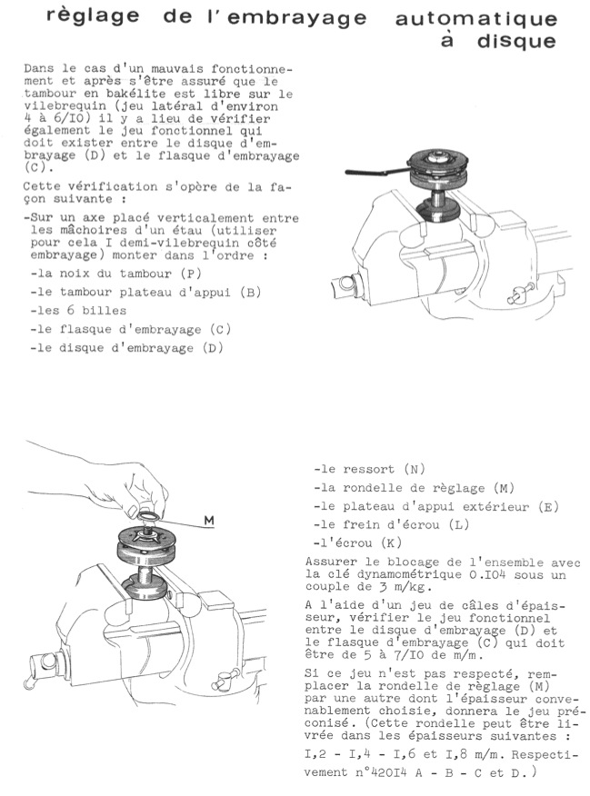

Voici une photo de la mob (elle est resté dans son état "sortie de grange pendant 25 ans"):
et l'éclaté de l'embrayage
Qu'en pensez vous?

Bonjour à tous, depuis le debut j'ai un petit soucis avec lequel je faisais avec, mais quand je la prète c'est un peu chiant.
Melle BB1C ne de désengage pas au ralenti, elle toujours tendance à resté embrayé lorsque je ralenti jusqu'à l'arrêt , du coup le ralenti peine et fini par caler.
Avez vous une idée sur ce problème?

Ca peut être le ressort étoile cassé ou fatigué, un mauvais réglage de l'embrayage, un ressort de mâchoire cassé ou fatigué ou le disque en férodo cassé ou qui coulisse mal dans ses crans.
Mais à mon avis, c'est un problème de réglage de l'embrayage.
Tu l'as déjà démonté ?

MessagePosté le: Jeu 16 Juin - 18:58 (2016)    Sujet du message: Embrayage qui fonctionne mal Répondre en citant
Les ressorts sont bons.
Le ferodo ne coulisse pas car quand je le met il tombe pas dans les gorges, il faut le pousser dans les gorges.
Quels sont les réglages possibles?
Mécanique auto, cyclo, moto Smile
Messages: 14 740
MessagePosté le: Jeu 16 Juin - 21:46 (2016)    Sujet du message: Embrayage qui fonctionne mal Répondre en citant
C'est expliqué dans la doc, il y a un réglage avec des rondelles d'épaisseur.

Ok, nickel merci ! le ferodo doit coulisser dans ses gorges?
Ou peut on trouver ces rondelles?
Messages: 14 740
MessagePosté le: Jeu 16 Juin - 22:46 (2016)    Sujet du message: Embrayage qui fonctionne mal Répondre en citant
Oui, il coulisse mais pas forcément très bien, ce n'est pas un soucis.
Pour les rondelles, aucune idée...

J'ai enlevé 3 billes pour compenser le trop de jeu au niveau des cales, c'est impeccable !
Mise à part un léger cirage de l'embrayage au démarrage mais c'est très infime !
Merci à vous pour les conseils Smile
