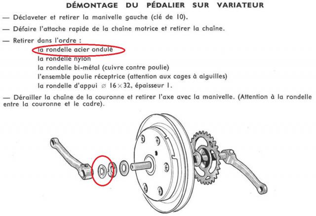

Pour mon bb104, je viens de voir qu'il manque la rondelle d'acier ondulé du pédalier, qui sert à le maintenir un peu sous tension. Du coup, je comprends d'où venait le petit jeu.
malgré tout mon bordel, je ne l'ai pas Laughing
c'est cette pièce:
Merci !

Remplace la par une rondelle de plateau ordinaire ou plusieurs de façon à avoir un jeu minima 0,1 par exemple serait parfait et n'oublies pas de graisser .
Les rondelles de plateau en acier trempé sont idéales .on en troue en plusieurs épaisseurs

ah il faut quand même garder un peu de jeu? ca coince sinon?
Messages: 4 063
MessagePosté le: Sam 3 Jan - 17:31 (2015)    Sujet du message: rondelle pedalier acier ondulé Répondre en citant
Le jeu et l'huile sont l'âme de la mécanique .....!!!!
0 , 1 mm c 'est pas beaucoup .

Ca ne m'a pas empêché de faire des bornes avec (avant que le cadre ne pète)
Du coup, je compte bien me faire un bricolage avec ce qui me reste de l'autre cadre à base de moteur de 103 dessus^^
