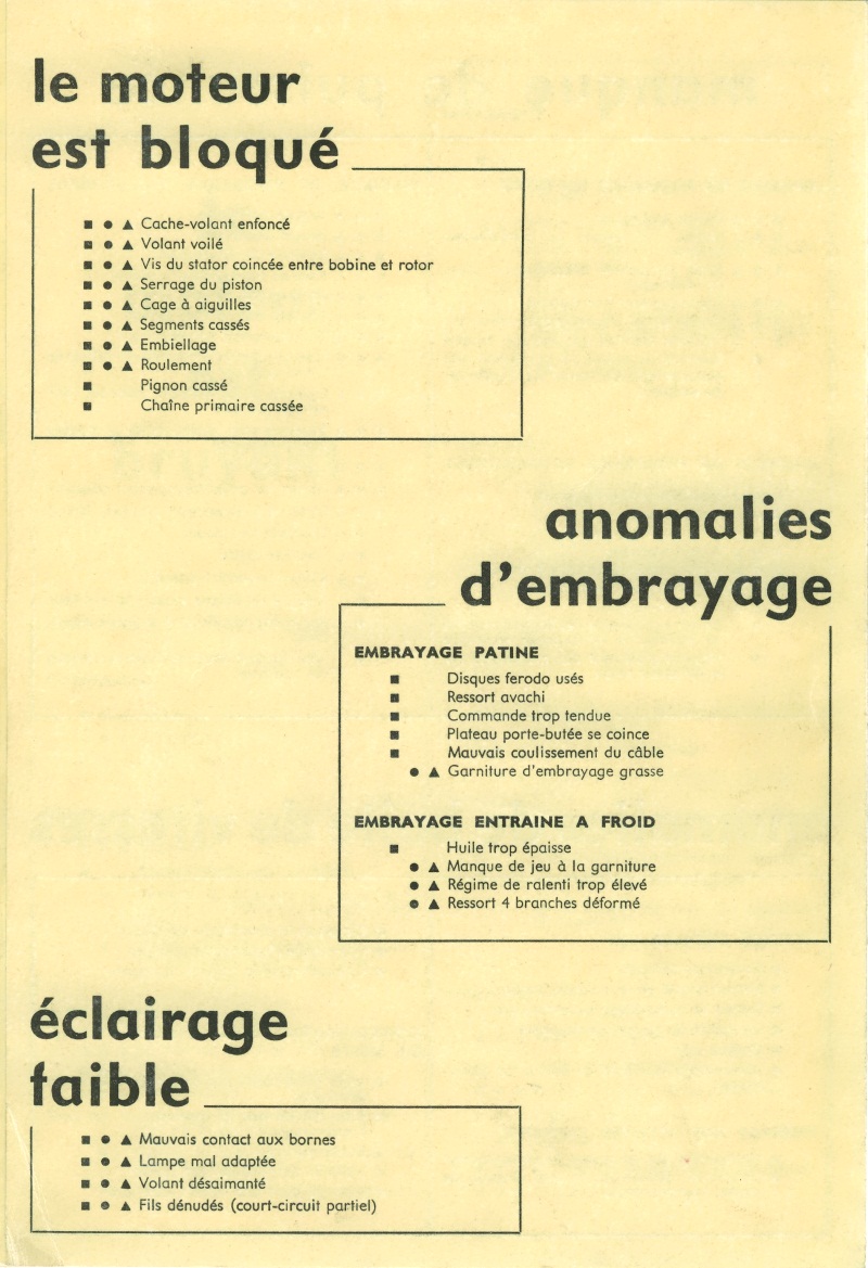

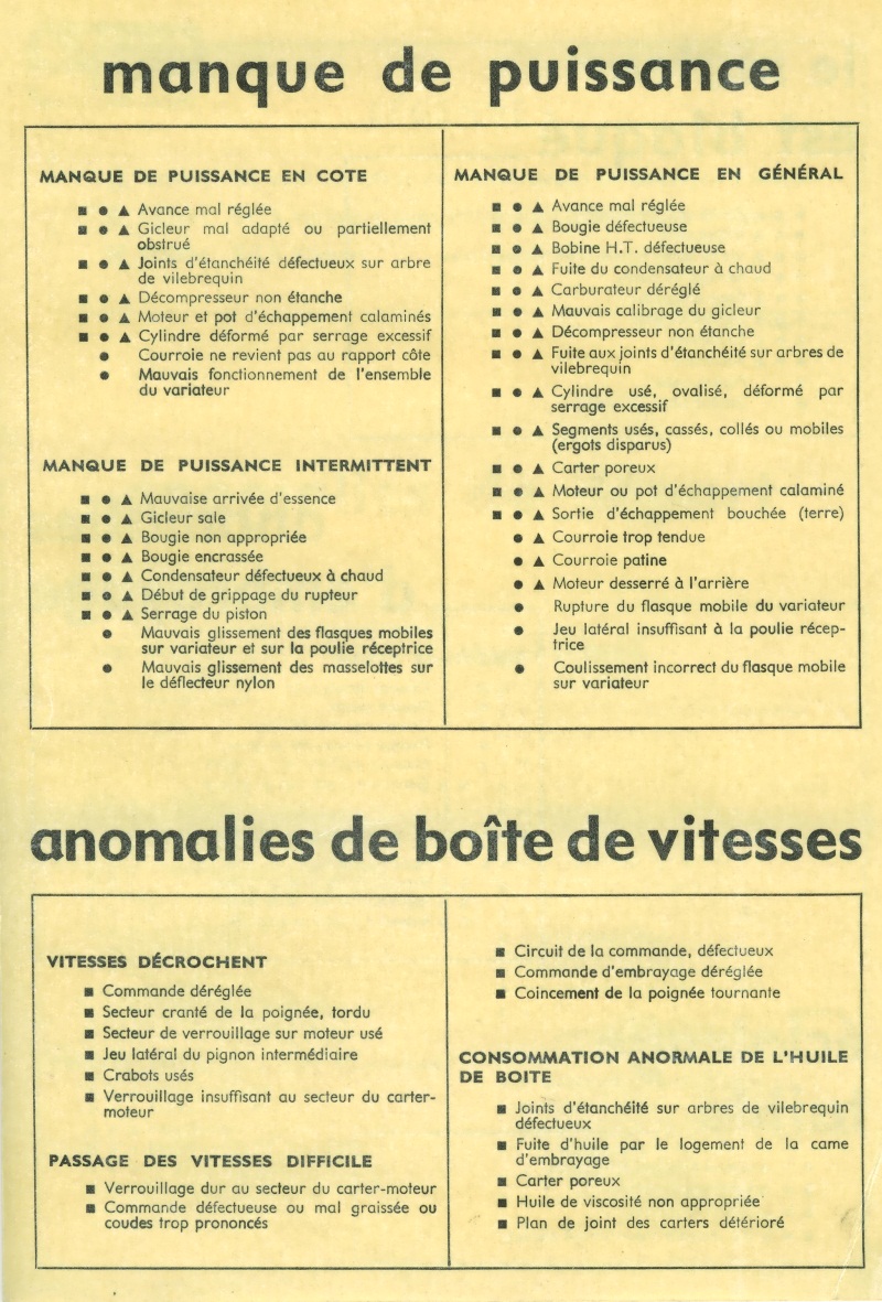

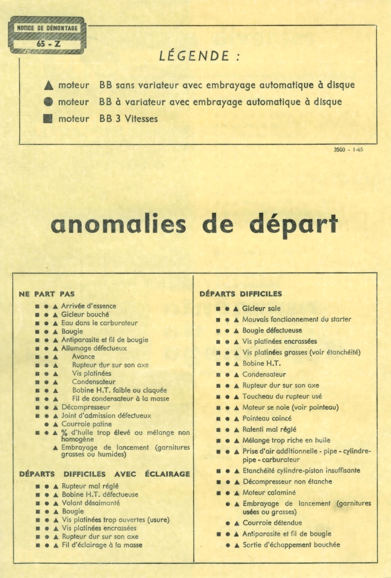

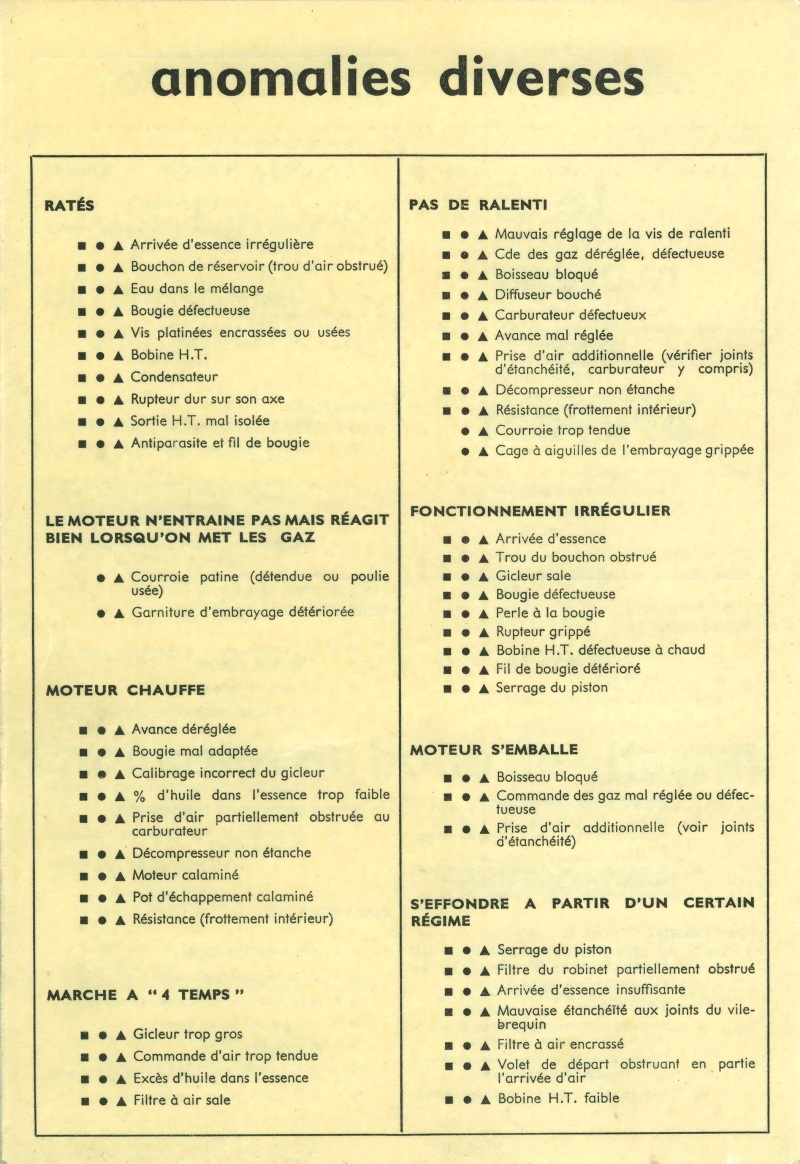

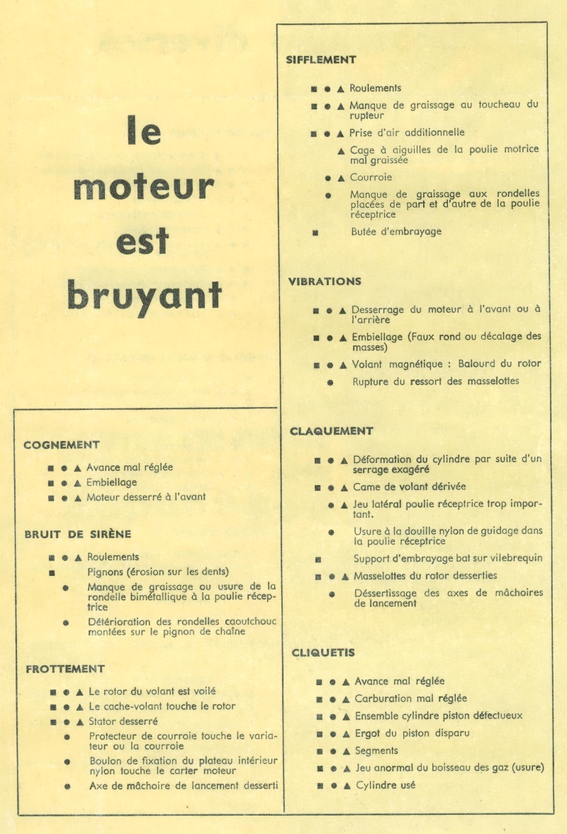

mémento de dépanages janvier 1965

MessagePosté le: Lun 19 Jan - 16:44 (2015)    Sujet du message: mémento de dépanages janvier 1965 Répondre en citant

excellent !
Messages: 1 306
MessagePosté le: Lun 19 Jan - 23:31 (2015)    Sujet du message: mémento de dépanages janvier 1965 Répondre en citant
C'est même très bien, faudrait le mettre en post-it moi je dis Okay Çà va servir pour les nouveaux qui ne savent pas forcément d'où viennent leurs pannes.
Messages: 14 892
MessagePosté le: Mar 20 Jan - 10:34 (2015)    Sujet du message: mémento de dépanages janvier 1965 Répondre en citant
C'est postité Okay
Messages: 4 832
MessagePosté le: Mar 20 Jan - 12:39 (2015)    Sujet du message: mémento de dépanages janvier 1965 Répondre en citant
Ca me servira ca  Mr. Green   Okay
Messages: 4 287
MessagePosté le: Mar 20 Jan - 18:59 (2015)    Sujet du message: mémento de dépanages janvier 1965 Répondre en citant
A apprendre par cœur .
