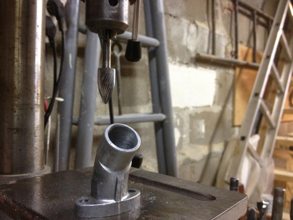

MessagePosté le: Mar 10 Mar - 23:17 (2015)    Sujet du message: histoire de pipe Répondre en citant
Petit truc est astuce pour travailler sur une pipe d'admission (et pas une pipe fait main, comme dans le jura) Mr. Green

Une petite question bête: ça améliore vraiment les perfs si on polit l'intérieur de la pipe?....ou c'est une légende?
Messages: 4 290
MessagePosté le: Jeu 30 Avr - 04:10 (2015)    Sujet du message: histoire de pipe Répondre en citant
Polir ne sert à rien ....et agrandir la fragilise .....mais enlever les défauts et les aspérités est positif et pas cher .
Il faut tout simplement que la pipe soit au diamètre du carbu et qu'elle s'ajuste pile poil avec la lumière du cylindre .
Veiller aussi que le joint soit bien ajusté il ne doit absolument pas déborder à l'intérieur ....même pas de 0,1
si on monte un carbu de 16 il faut que le conduit de pipe fasse minimum 16 et le diamétre d'admission 16 mini à 18 ou plus de façon progressive
conique .évasé vers le piston .

La section de la lumiére d'admission doit faire au maximum 1,5 fois la section du carburateur .
