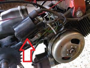

Savez vous à quoi sert ce petit boitier cylindrique en plastique noir qu'il y a entre le volant magnétique et le pédalier, par lequel passe le fil de la bougie? Un régulateur électrique pour l'étincelle peut être? Ca peut péter ca aussi?
Question une photo ?

J'ai vérifié la bobine, elle n'affiche pas de résistance, et elle a d'ailleurs l'air neuve, peut être que l'ancien proprio l'a changée avant, elle brille (les deux bobines d'ailleurs)
J'ai changé le condo, ca n'a rien changé.
Par contre, ce cylindre en plastique...
Je prends la résistance avant et après... et il n'y a pas de liaison!
edit :
En cherchant sur internet, il semblerait que c'est une bobine externe?!? (du coup, t'as peut etre raison, le mécano)
Je parle de ce composant :
(Ce moteur n'est pas le mien, le mien a moins de cables qui se balladent, ca vient d'internet)
Bon je suis habitué aux BB, ou les deux bobines internes servent à l'éclairage, et à l'allumage.
Mais si il y a une bobine d'allumage externe, pourquoi y a t il deux bobines internes? (je ne trouve pas de docs sur les 103 assez récents pour avoir ça...)
Du coup, si l'électricité ne passe plus dans cette bobine externe, c'est bien qu'elle est grillée, non? Rolling Eyes

Bingo, bobine externe Okay Donc faut que tu vérifie celle là et la bobine d'excitation à l'intérieur, tu peut la remplacé par une bobine d'éclairage, ça marche aussi bien. Mais à mon avis c'est ta bobine externe qui est grillé.
