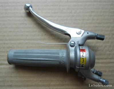

Est-ce que cette poignée pourrai faire l'affaire ?

ca c'est prevu pour 4 vitesses dabord , et pour kreidler zundapp flandria etc a 4 vitesses .... Mr. Green
je dois avoir en okaz pour bb3  Mr. Green Mr. Green

Le problème avec la poignée en photo, ça va être la course car il faut pas mal de débattement pour le BB3

C'est effectivement ce qui me poser problème Mr. Green , savoir si le débattement serait correcte ou pas, j'ai penser un temps a prendre une poignée de BB2 et la modifier mais ne connaissant pas le système je me suis abstenue de privée une BB2 de sa poignée  Embarassed

une poignée BB2 se modifie facilement pour passer en 3 vitesses  Okay
