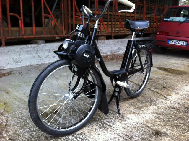

je franchi le pas pour enfin m'inscrire sur ce forum. Deja propriétaire d 'un solex 2200 de 1962 que j ai entièrement refait à 9 je viens d'acquérir un 102 ms dans son jus.

Très beau le Solex, c'est rare d'en vois aussi bien restauré.  Okay

Oui magnifique ton Solex !
Version 1 ou 2 ? Mr. Green

c'est un V2 : )

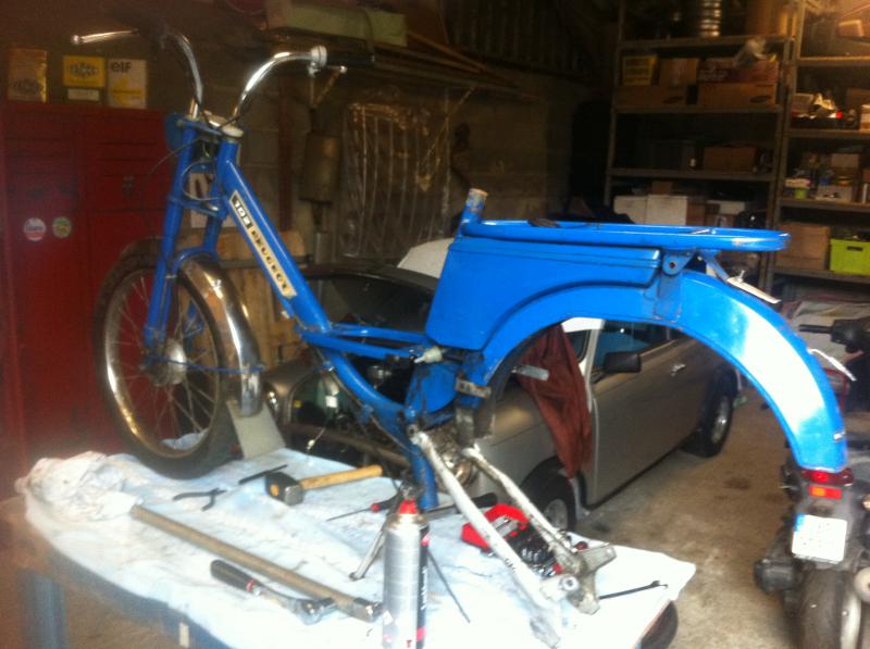

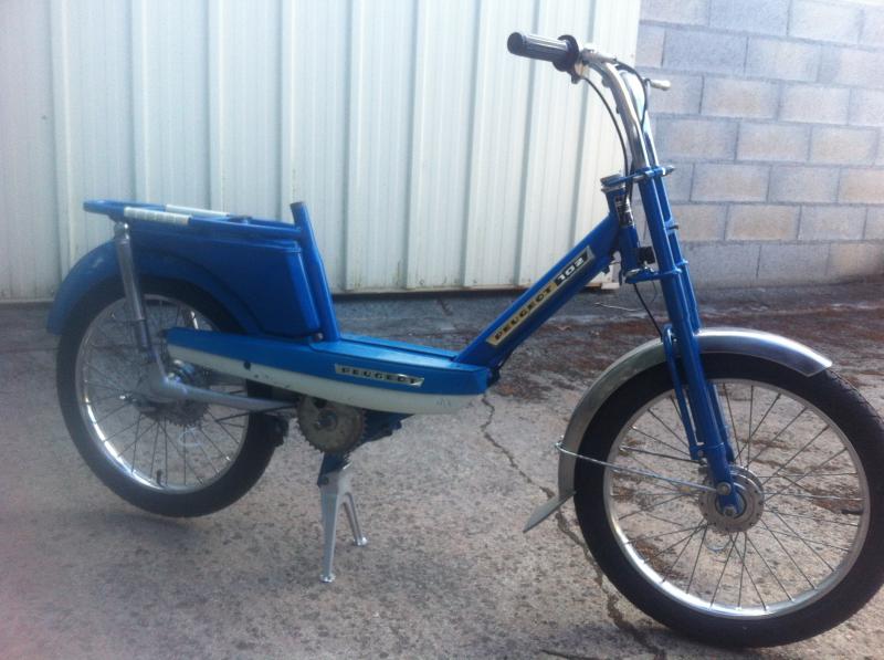

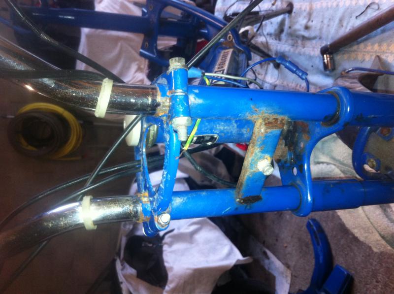

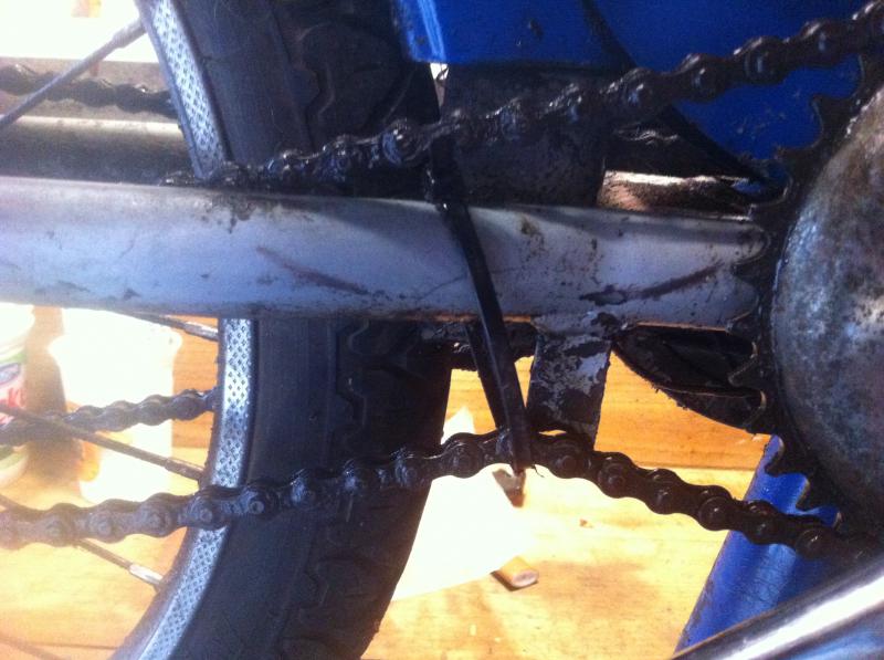

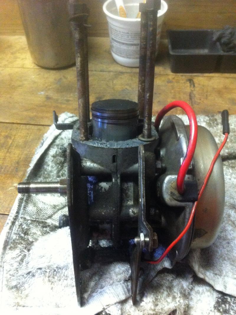

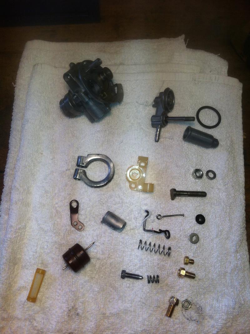

J'ai acheté ce 102 à un collègue en début d'année . Problèmes : plus de frein feu arrière abs , avant cassé , structure de selle rouillée plus de tendeur de chaine ( patte cassée ) ,garde boue AR fendu, beaucoup de vis remplacées et non d'origine, poignée de BMX, plus de filtre à aire, plus de manette de starter,ralenti ne tien pas,roue av très rouillée , pneu modernes, pas de cache volant magnétique ni de cache courroie... et j'en passe...
place au photos et à l'avancement
Après un démontage de toute la partie cycle et nettoyage de la moindre vis, carter graissage des roulements,polissage de l'alu... ( d'ailleurs quelques difficultés à trouver des vis  Diam 7...)et remontage en remettant en conformité les assemblages comme à l'origine )
le carbu tout propre et achat d'un filtre à air qui était abs...
phare arrière trouvé sur LBC (neuf ) réparation du bras oscillant et peinture, nettoyag, graissage de toutes les vis avant remontage etc... la routine quoi ; )

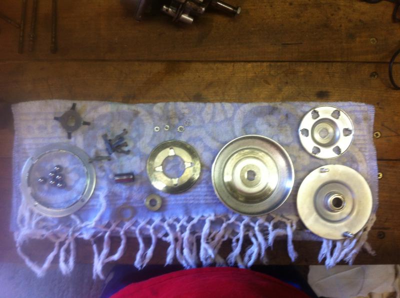

l'embrayage est tout nettoyé lui aussi

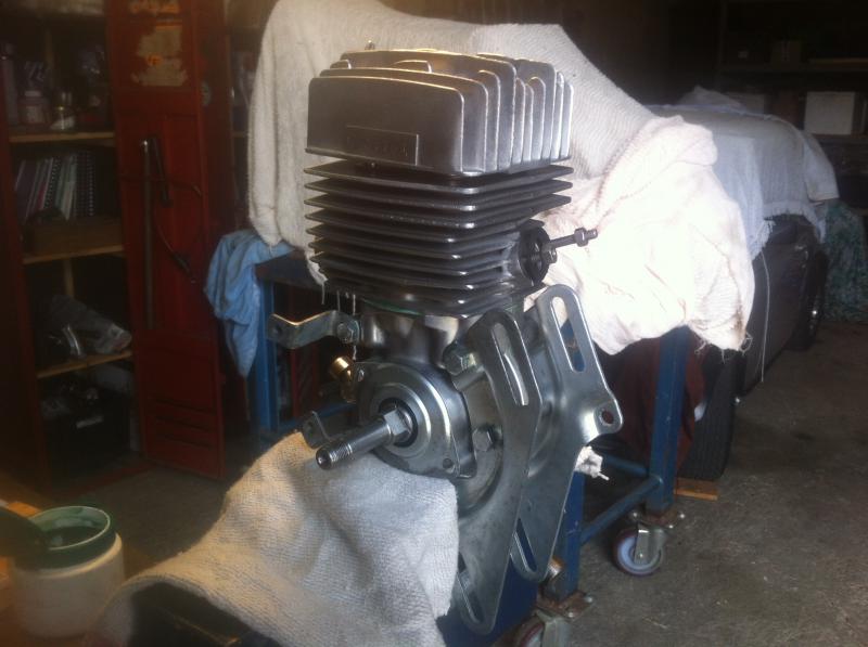

et maintenant c'est le moteur qui est sur la table d'op : )
Affaire à suivre !

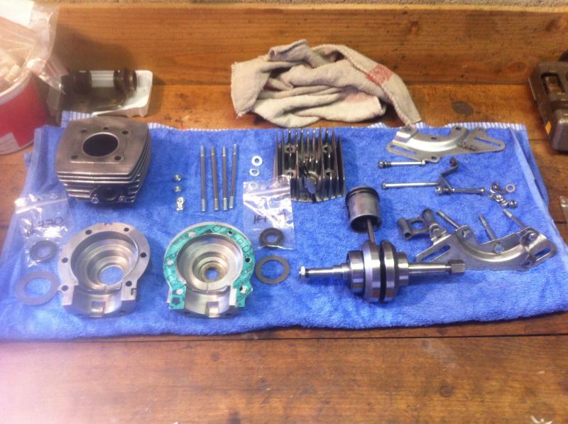

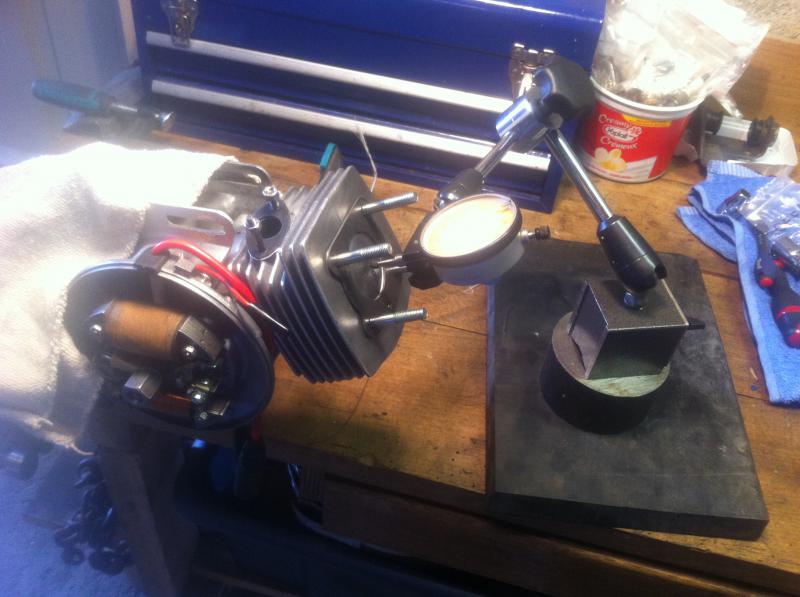

MessagePosté le: Mer 15 Juil - 13:13 (2015)    Sujet du message: nouveau en peugeot 102 ms Répondre en citant

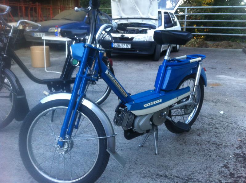

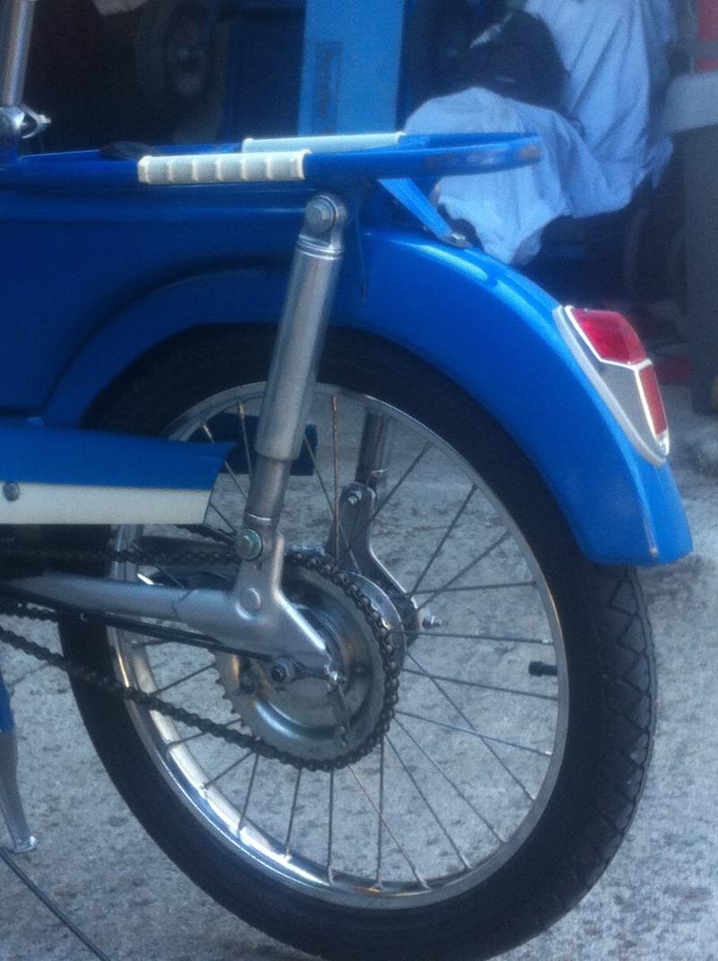

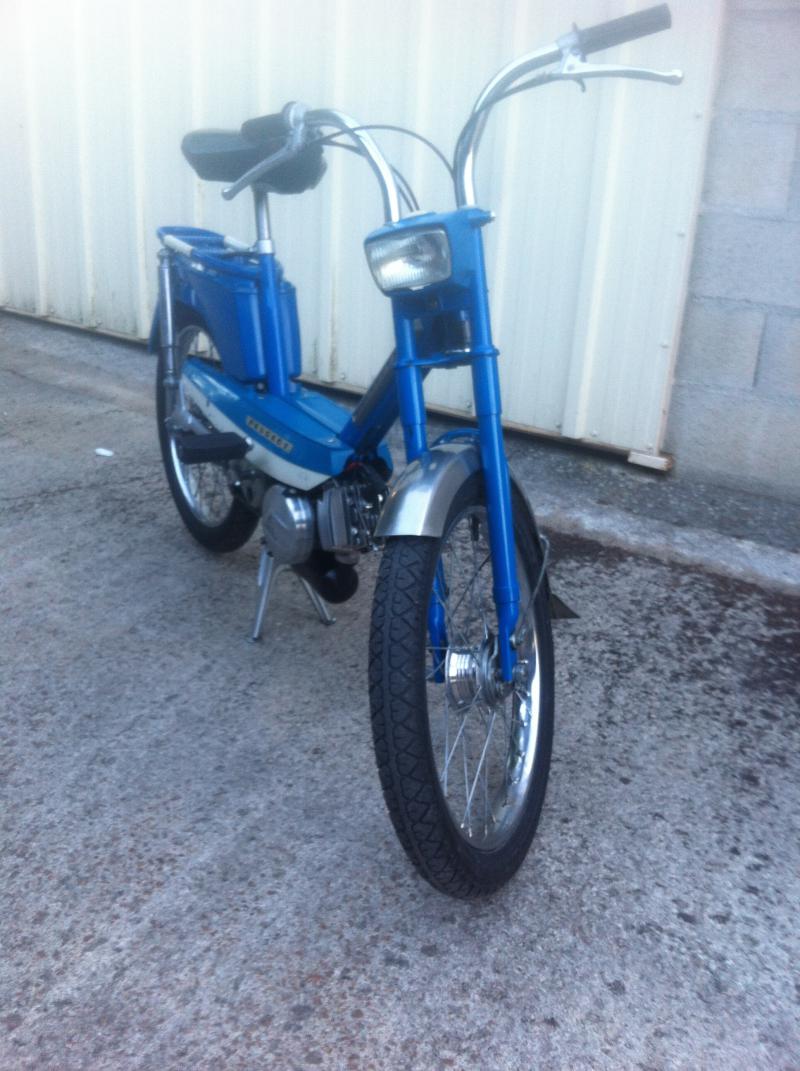

Fin des hostilités !
remontage du moteur et réglage de l'avance
moteur re-culassé
et première sortie terminé ( démarrage au premier coup de pédale !

WAOW!
Super restau et moteur impec!
Dis donc, tu as l'air d'avoir un sacré matos!

C'est du super boulot   Okay Okay
