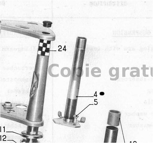

Je continu la révision de la bête et je bloque sur le démontage de l'axe pivot de la fourche (4)
j'ai retiré l’écrou mais j'arrive pas a sortir le pivot.
sur la photo jointe il y a une vis (5) mais moi j'ai une sorte de tétine métallique Rolling Eyes
avez vous la solution?

c'est toujours chiant a demonter mais ca se fait assez facilement, c'est juste que l'espace est un peu petit ^^
Il faut bien evidement devisser la vis #5 (si toi tu as un "teton" pas la peine de le devisser). Enleves le grand écrou du haut de la fourche (chromé, a priori). Ensuite, il faudra devisser la cuve superieure qui se trouve en haut du tuvbe de fourche, sous le premier T de fourche. Quand tu le desseres, l'axe sortira au fur et a mesure que la cuve se dévisse.
Si tu comprends pas, je te ferai des photos  Okay

ça y est c'est sortie !!! Very Happy merci. Okay
