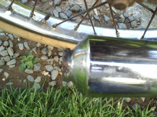

bonjour a tous j'ai une question a vous demandez jai acqueri il y a pas longtemps un peugeot bb 3 ts en tres bon etat j'ai voulu decalaminer la chicane du pot mais je ne comprends pas comment la sortir?merci pour vos reponse

MessagePosté le: Sam 23 Mai - 17:45 (2015)    Sujet du message: pot echappement peugeot bb 3 ts Répondre en citant
Vois mon BLOG MOB'OKAZ
La saga Mob'Okaz on y voit l'outil approprié ,facile à se procurer pour ôter la chicane .
ICI ; http://mobokaz-47.over-blog.com/article-chicane-de-pot-peugeot-bb3-12088409…
Messages: 4 275
MessagePosté le: Sam 23 Mai - 17:48 (2015)    Sujet du message: pot echappement peugeot bb 3 ts Répondre en citant

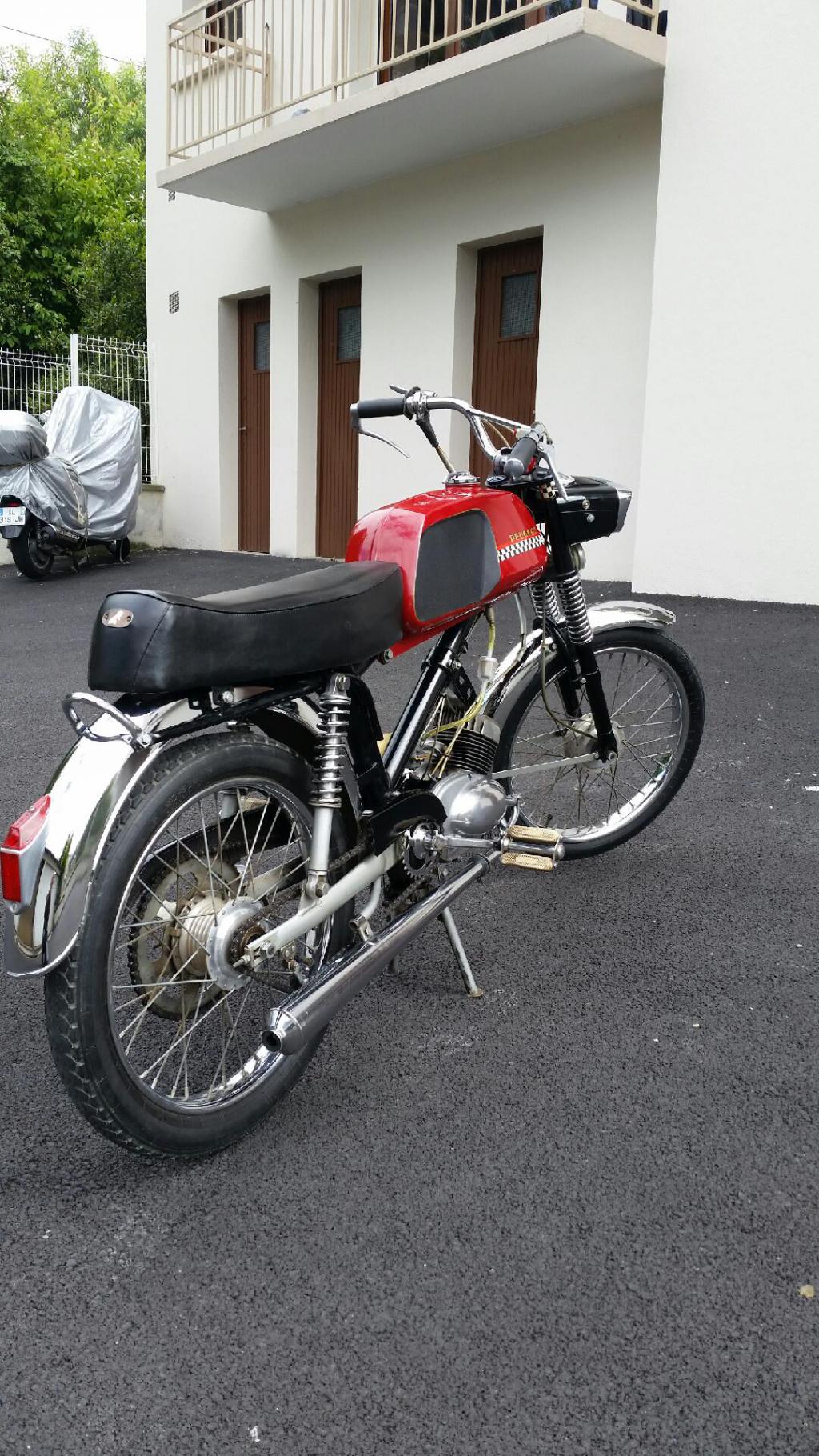

Voilà une petite photo de mon bb elle est un peu grande
Messages: 14 728
MessagePosté le: Dim 24 Mai - 10:52 (2015)    Sujet du message: pot echappement peugeot bb 3 ts Répondre en citant
Très belle  Okay

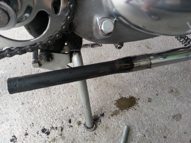

Messages: 4 275
MessagePosté le: Dim 24 Mai - 12:55 (2015)    Sujet du message: pot echappement peugeot bb 3 ts Répondre en citant
Ta machine est -elle débridée ?
Voir le tube d'échappement .....le coude semble un peu brûlé .

MessagePosté le: Dim 24 Mai - 14:31 (2015)    Sujet du message: pot echappement peugeot bb 3 ts Répondre en citant
Je sais pas trop je sais qu'elle a un carburant de gurtner ga 14

MessagePosté le: Dim 24 Mai - 14:34 (2015)    Sujet du message: pot echappement peugeot bb 3 ts Répondre en citant
Le coude est bleuie il faudra que je passe un produit pour enlever le maximum
Messages: 4 275
MessagePosté le: Dim 24 Mai - 15:22 (2015)    Sujet du message: pot echappement peugeot bb 3 ts Répondre en citant
Si le coude est étranglé en bout , le pot débleuira rapidement .
Si tu démonte le coude ,fais une photo de celui ci .

MessagePosté le: Dim 24 Mai - 15:33 (2015)    Sujet du message: pot echappement peugeot bb 3 ts Répondre en citant
J'avais déjà démonté le tromblon et le bout du coude est rond
Messages: 4 275
MessagePosté le: Dim 24 Mai - 15:36 (2015)    Sujet du message: pot echappement peugeot bb 3 ts Répondre en citant
Oui mais le tube est-il étranglé en diamétre sur une dizaine de centimètres ?

MessagePosté le: Dim 24 Mai - 15:41 (2015)    Sujet du message: pot echappement peugeot bb 3 ts Répondre en citant
Non il est pareil de la sorti cylindre à la fin
Messages: 4 275
MessagePosté le: Dim 24 Mai - 15:49 (2015)    Sujet du message: pot echappement peugeot bb 3 ts Répondre en citant
Donc deux solutions , ou bien il n'était pas bridé , ou bien il a été débridé par l'ancien propriétaire .

MessagePosté le: Dim 24 Mai - 16:12 (2015)    Sujet du message: pot echappement peugeot bb 3 ts Répondre en citant
OK l'ancien propriétaire qu'il avait était un collectionneur il l'avait depuis 1975 dessus tout fonctionne et en parfait état c'est la première que je vois dans un état irréprochable

MessagePosté le: Dim 24 Mai - 16:26 (2015)    Sujet du message: pot echappement peugeot bb 3 ts Répondre en citant
Messages: 4 275
MessagePosté le: Dim 24 Mai - 16:53 (2015)    Sujet du message: pot echappement peugeot bb 3 ts Répondre en citant
S 'il l'a débridé ,en bout de coude tu peux apercevoir des coups de scie qui aurait pu le raccourcir .
Les BB 3 SP était bridé aussi à la couronne arrière , ils en n'ont mis une énorme . 5 ou 6 dents de trop facile .
C 'est pour cela qu'en première ça monte aux arbres .

MessagePosté le: Jeu 18 Juin - 19:16 (2015)    Sujet du message: pot echappement peugeot bb 3 ts Répondre en citant
En demontant une deuxieme fois mon pot je me suis apercu que mon pot est bridé comme faut il faire pour débridé? Scié le bout qui est reduit?
Messages: 4 275
MessagePosté le: Jeu 18 Juin - 19:53 (2015)    Sujet du message: pot echappement peugeot bb 3 ts Répondre en citant
Une fois le rodage terminé certains concessionnaires Peugeot coupait le tube étranglé .
Mais cela ne va t'il pas dérégler la carburation .?

MessagePosté le: Jeu 18 Juin - 20:15 (2015)    Sujet du message: pot echappement peugeot bb 3 ts Répondre en citant
Le tube a la fin etrangler c'est ce qui fait le bridage? Pour le carbu jai un gicleur 66

MessagePosté le: Jeu 18 Juin - 20:25 (2015)    Sujet du message: pot echappement peugeot bb 3 ts Répondre en citant
Je viens de regarder dans le catalogue de pieces détachées le gicleur est minimum 62 et 64 je pense pas que vais avoir des soucis si je coup le tube
Messages: 4 275
MessagePosté le: Jeu 18 Juin - 20:41 (2015)    Sujet du message: pot echappement peugeot bb 3 ts Répondre en citant
Avec un gicleur de 66 tu ne risques pas grand chose .
Tout les anciens BB 2 et BB 3 fonctionnaient avec un coude sans bridage .

MessagePosté le: Jeu 18 Juin - 21:41 (2015)    Sujet du message: pot echappement peugeot bb 3 ts Répondre en citant
Oui coupe, aucun soucis.

MessagePosté le: Jeu 18 Juin - 22:01 (2015)    Sujet du message: pot echappement peugeot bb 3 ts Répondre en citant
Ok j'attaque demain  dansr la journée  qu'elle sera la différence au niveau couple,puissance,ou autres?
Messages: 4 275
MessagePosté le: Ven 19 Juin - 08:12 (2015)    Sujet du message: pot echappement peugeot bb 3 ts Répondre en citant
Au lieu d'avoir le couple à 2 000 tour /mn il va se retrouver à 3500 tour/mn
environ
et le régime maxi du moteur va augmenter d'au moins 500 toru/mn
Avant de couper , fait des chromos avec la troteuse de ta montre
tu comptes combien de seconde pour franchir 100 metres ....300 metres et 1 000 métres .
Une fois ton pot coupé tu refais le même chronométrage .

MessagePosté le: Ven 19 Juin - 20:17 (2015)    Sujet du message: pot echappement peugeot bb 3 ts Répondre en citant
Jai pas pu chronométré mais c'est vrai quon dirais quelle a gagné en puissance jarrive bien a doublé les voitures
Messages: 4 275
MessagePosté le: Ven 19 Juin - 22:34 (2015)    Sujet du message: pot echappement peugeot bb 3 ts Répondre en citant
Quand on coupe le tube ....même le bruit change .
