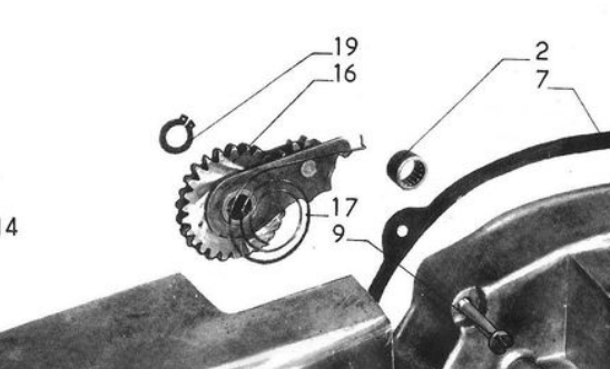

J'essaye de démarrer en passant une vitesse, le système de kick étant mort sur la mienne (que je cherche d'ailleurs...), mais le moteur ne démarre pas, et dès que j'arrête de pousser, il n'y a plus d'explosions...

Qu'est ce qu'il te manque pour le kick ?

C'est le ressort (17), j'avais tenté un bricolage mais il ne résistait pas assez pour relever le système du pédalier après l'avoir fait descendre.
