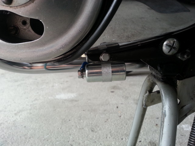

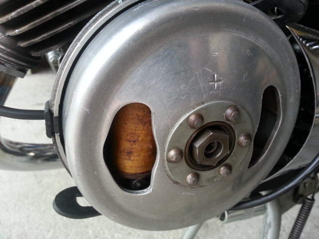

Ok jai tester le condo neuf ok, le rupteur nettoyer ok, la bobine elle est un peu vieille, jai vérifier les soudures ok.
je viens de contrôler leteincelle a la bougie elle est belle de couleur orange rouge, le carbu je lais démonter et nettoyer elle tourne toujours pareil

la masse du condo est-elle parfaite ?
Peugeot bb tls
Inscrit le: 18 Sep 2011
Messages: 737
Périgueux
Loisirs: rouler en mob
06/05/1990 Masculin
MessagePosté le: Dim 14 Juin - 11:49 (2015)    Sujet du message: Ennuie avec allumage peugeot bb3 sport Répondre en citant
Oui je lais mis a l'extérieur je sais si tu as vu il est fixé sur le pare chaine a coter du volant magnétique en bas il est bien neuf et a une bonne masse
Messages: 4 039
MessagePosté le: Dim 14 Juin - 11:57 (2015)    Sujet du message: Ennuie avec allumage peugeot bb3 sport Répondre en citant
oUI J ' AI VU
Les vis ouvrent-elle bien au répére ?

Bas je connais bien cette panne, sur 2 102 j'ai eu le cas. Change la bobine et passe la en externe. C'est pas compliqué, tu prend une deuxième bobine d'éclairage, t'achète une bobine HT externe de 103 et tu fait les branchement qu'il faut.
Les branchement c'est ça, un schéma bien simplifié mais c'est compréhensible au moins (je sais y'a une fautes mais c'était trop tard quand je l'ai vu) :
Tu relis les fils avec des cosses, les soudures ça casse avec les vibrations.

A tu vérifier ton filtre a essence et ton robinet ?
Et si tu avais des photos gros plan du montage sa aiderai Okay

Je prendrai des photos demain

MessagePosté le: Lun 15 Juin - 13:02 (2015)    Sujet du message: Ennuie avec allumage peugeot bb3 sport Répondre en citant
Peugeot bb tls
Messages: 737
Périgueux
06/05/1990 Masculin
MessagePosté le: Lun 15 Juin - 13:04 (2015)    Sujet du message: Ennuie avec allumage peugeot bb3 sport Répondre en citant
[url=http://www.cyclo-bb-et-cie.com/image/110/2/b/c/20150615_111905-4ba55ef.jpg.htm]
[/url
Peugeot bb tls
Messages: 737
Périgueux
06/05/1990 Masculin
MessagePosté le: Lun 15 Juin - 13:06 (2015)    Sujet du message: Ennuie avec allumage peugeot bb3 sport Répondre en citant
