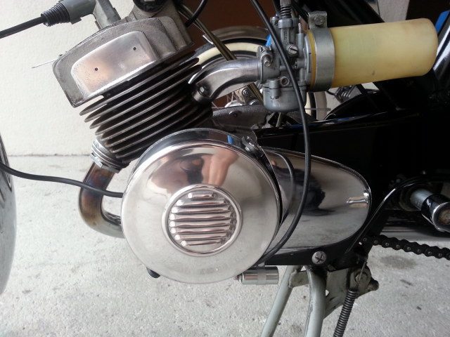

MessagePosté le: Lun 15 Juin - 13:07 (2015)    Sujet du message: Ennuie avec allumage peugeot bb3 sport Répondre en citant

La bougie est noir et humide pour le bruit c'est sûrement normal puisque qu'elle a pas le silencieux d'admission  mis  Confused

Ok j ai tester avec l'écartement de la bougie un essai à 0,4 mm sans succès à 0, 6 mm elle tourner mieux.ma bougie est une ngk b7hs
J'ai pu trouver une bobine qui fonctionne même résultat après réflexion j'ai refait un réglage  des rupteurs toujours,je l'ais ai donc nettoyer,elle a plus fonctionner.j'en déduit qu'ils morts

Le gicleur est bon, le filtre a air est bon,le filtre a essence, le diffuseur est bon, le carbu ne fuit pas ,quand elle demarre pas la bougie a de l'essence dessus.je connais pas trop les symptômes de ces carburateurs quand ils ont des ennuis, leurs faiblesses ou autres

Je viens de demonter la bougie pour voir l'étincelle elle est bleu

Je viens de démonté le joint du diffuseur il s'est dedésintégdésintégré ou peut on en trouver?

... Si le joint de diffuseur est désintégré , ça explique , que le ralenti est bon et qu'ensuite ça s'engorge
Ca explique que la bougie soit noire ......
Ca explique que ça démarre bien .

Ok car il sait de intégrer quand j'ai voulu le démonter
Messages: 4 195
MessagePosté le: Mar 16 Juin - 22:47 (2015)    Sujet du message: Ennuie avec allumage peugeot bb3 sport Répondre en citant
Même simplement fissuré ....et la carburation devient trop riche .

A daccord c'est tres precis comme carbu je crois que je vais en monter un neuf
