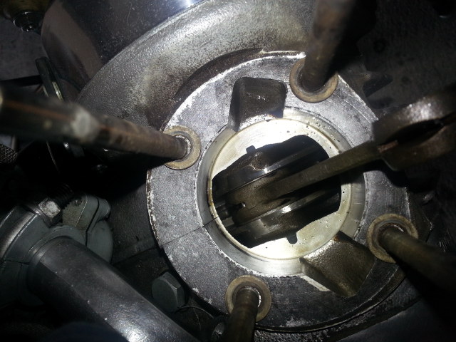

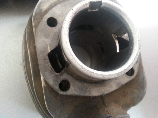

Bonjour à tous j'ai une question  à poser si c'est normal que les transferts du cylindre soit plus petit que le bas moteur ?

Sur mon BB 2 SP ils sont parfaitement ajustés au bas moteur .
Il vaudrait mieux que tout ça tombe pile poil en face l'un de l'autre .

Jai regarder apparemment ca s'ajuste en face ce qui est bizarre c'est que c'est plus large en bas

Deux solutions
1 tu laisse comme ça .
2 tu ajustes .

En ajustant je vais rien gagner?
Messages: 4 275
MessagePosté le: Lun 22 Juin - 23:00 (2015)    Sujet du message: Question transfert peugeot bb3 Répondre en citant
Imperceptible .
Mais moi je le ferais .
Tu dessines un joint sur les plus grands passages et tu reportes sur les plus petits
Tu trace à la pointe à tracer et tu limes sans abimer le plan de joint .
Ensuite tu monte un joint neuf bien ajusté aux nouveau transfert .
Le bénéfice se fera sentir quand tu auras tout fini ....le carbu l'avance , la culasse etc......

Les bas moteurs ont reçu des gros transferts, comme sur les formule 3 mais les cylindre n'ont pas évolués...
Messages: 4 275
MessagePosté le: Lun 22 Juin - 23:11 (2015)    Sujet du message: Question transfert peugeot bb3 Répondre en citant
Ce doit être les mêmes transfert de bas moteur que pour les BB 3 K .
Mon moteur de BB 2 à de tout petits transfert .

C 'est un très bon bas moteur .
Ajuster pile poil mais sans trop agrandir .
Il ne faut pas qu'il reste d'escalier
Même pas 0, 5 mm de défaut
