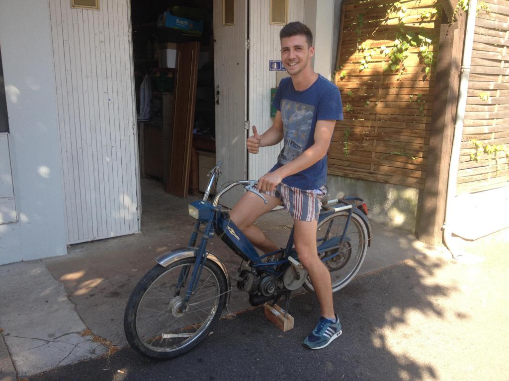

Un copain ma ramener cette jolie petite 101 pour la redémarrer, j'ai juste eu a remplacer la culasse (filetage serrer a chaud et partiellement arracher) par une culasse de 103 qui me rester en rab, je voulais savoir quels sont les particularités spécifique du modèle, du style problème récurant ou petit truc utiles a savoir.
Allez y de bon cœur je ne connais pas grand chose au 101 alors c'est le moment Mr. Green
http://youtu.be/WLL95jT7UKc
*petite video du moteur tournant, je pense avoir trop serrer le décompresseur car elle "rupte" en démarrant, mais je préfère avoir un avis extérieur.

Evite de monter sur la béquille pour pédaler, tu vas la retourner !!
Très bonne machine, fiable et silencieuse. Tu peux le transformer en 102, un poil plus rapide assez facilement (pipe d'admission, carbu et couronne)
Merci McBB, Okay
mais malheureusement le mal est deja fait, les roues touche au sol meme sur béquille mais sa l'empeche pas de rouler, il verra a changer sa plus tard.

Okay jolie petite machine que cette 101
te manque le capotage moteur ?!
elle tourne bien ?
quand tu demandes les spécificités, je pense que idem 103 104 etc...
c'est du mono 2 temps Very Happy

Le 101, bonne petite machine fiable, bridé au niveau de la pipe d'admission, du carburateur et de la transmission (les transfert qui carré au lieu d'être arrondi aussi). Un bon nettoyage du carbu, vérifier si y'a pas de fuites, graisser les roulements et la chaînes, regonfler les pneus en cas de besoin et zou, ça repart comme lors de son premier jours  Okay
