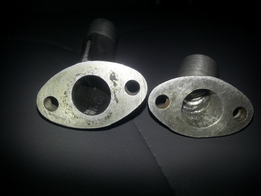

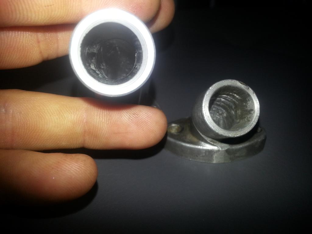

Bonjour jai voulu retravailler une pipe d'admission de peugeot bb pour le mettre sur mon bb3ts le problème c'est a l'intérieur au niveau du milieu que ca va pas voici une photo est ce grave

MessagePosté le: Mar 21 Juil - 12:57 (2015)    Sujet du message: Travail de la pipe de Peugeot bb sport Répondre en citant
Pas grave du tout ,du moment quelle est plus grande que le carburateur qui sera monté avec .

MessagePosté le: Mar 21 Juil - 13:02 (2015)    Sujet du message: Travail de la pipe de Peugeot bb sport Répondre en citant
Ok en fait j'ai retailler au meme diamètre que l'origine ca va pas fragilise la pipe?
Messages: 4 063
MessagePosté le: Mar 21 Juil - 18:17 (2015)    Sujet du message: Travail de la pipe de Peugeot bb sport Répondre en citant
Mr. Green  ca tu verras bien Neutral Question
Messages: 4 195
MessagePosté le: Mar 21 Juil - 18:28 (2015)    Sujet du message: Travail de la pipe de Peugeot bb sport Répondre en citant
Déjà que sans les bricoler certaines cassent ....alors .
Personnellement je retaraude les trous des goujons et passe en diamétre supérieur
je monte des vis B T R plus facile à viser (avec une goûte de frein filet )
PS si tu aggrandis la pipe faut agrandir le passage d'admission d'autant dans le cylindre .

MessagePosté le: Mar 21 Juil - 19:47 (2015)    Sujet du message: Travail de la pipe de Peugeot bb sport Répondre en citant
Ok jai rouler pas mal en bb pour le moment je nais jamais eu ce problème pour le diamètre coter cylindre je lais fait a l'identique de l'entrée du cylindre 15,20mm environ, jai fait un essai sur route c'est impeccable (pour moi)

MessagePosté le: Mer 22 Juil - 00:40 (2015)    Sujet du message: Travail de la pipe de Peugeot bb sport Répondre en citant
Et ça donne quoi comme performances ? ? ?
Peugeot bb tls
Inscrit le: 18 Sep 2011
Messages: 766
Périgueux
Loisirs: rouler en mob
06/05/1990 Masculin
MessagePosté le: Mer 22 Juil - 00:47 (2015)    Sujet du message: Travail de la pipe de Peugeot bb sport Répondre en citant
Meilleur reprise en troisième en bas regime je trouve par rapport a la pipe longue et meilleur accélération en vitesse max tiens mieux le ralenti meme moteur chaud
