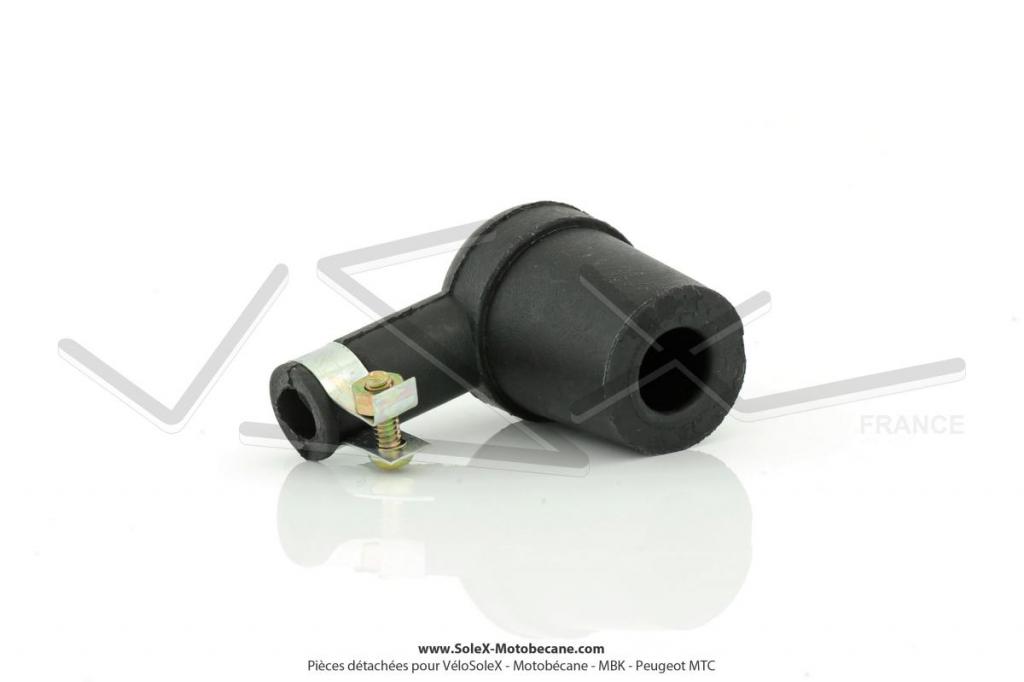

Bonjour jai une petite question quel est la différence entre antiparasite et capuchon

L'anti-parasite comporte une petite résistance qui élimine les fréquences sensible pour la télé !
Pas le capuchon.

Ok ca reduit pas la puissance de l'allumage ou l'étincelle a la bougie lantiparasite?

Non, car nos machines sont prévues pour fonctionner avec une résistance de 5Kohms. Si tu mets un simple capuchon, il faut monter une bougie résistive (avec un R dans la référence, par exemple chez NGK une BR6es au lieu d'une B6es).
Ne surtout pas cumuler anti-parasite et bougie résistive.
Chez NGK, les anti-parasites existent en plusieurs valeurs: 1K, 5K ou 10Kohms. Celui qui va bien pour nos bécanes c'est le LB5E ou LB5F.

Ok merci pour ces précisions en ce moment  je roule avec une bougie b9hs,et un antiparasite  transval 5kohms
Je demander sa car j'ai un capuchon neuf et je voulais pas le mettre avec n'importe quoi

Un capuchon sur une bougie normale va plutôt mieux, et avec les télé actuelles, pas vraiment de problème.
Par contre, une B9HS est bien trop froide pour nos BB, une B6 ou B7 est bien mieux.
