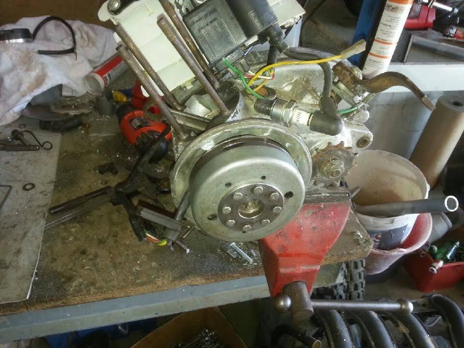

Me revoilà avec mes condensateurs.............. j'ai fait l'acquisition de "condos magiques" que j'ai essayé de mettre dans des condos HS.......et là, la galère a commencé....trop haut, le condo touchait le volant magnétique, je les ai rentrés par le bas....impossible à mettre, le condo touche le carter....je me suis dit, je vais les installer directement en les entourant de mastic....sans mastic = test bon, entouré de mastic = test négatif... franchement Enervant
.Ene
rvant !!!!url=http://www.cyclo-bb-et-cie.com/image/110/5/9/8/dsc07341-4d09cd4.jpg.htm]
[/url]!url=http://www.cyclo-bb-et-cie.com/image/110/d/3/7/dsc07343-4d09cda.jpg.htm]
[/url]
Finalement, j'ai rencontré des passionnés de "Vespa" et "Lambretta", qui utilisent comme nous un allumage classique et après discussion, ils m'ont donné une adresse où j'ai commandé 2 condos à visser et 2 à souder après réception .....TEST .....les 4 sont bons.....Aussitôt montage et çà fonctionne nickel.
OUF !!! Salop.....e de condos

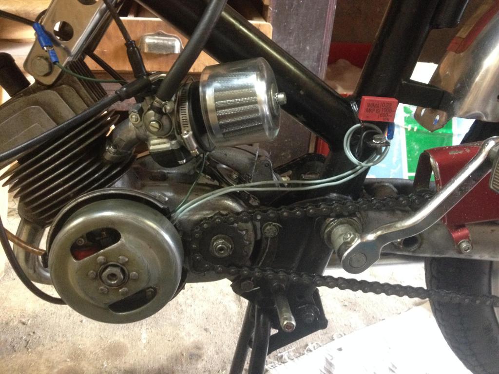

Tu aurais pu les monter derrière la platine, il y a toute la place qu'on veut .
Jacques
Inscrit le: 16 Sep 2014
Messages: 290
Tours
Votre Peugeot ?: BB3 rally
30/11/1994 Masculin
MessagePosté le: Dim 11 Oct - 12:43 (2015)    Sujet du message: CONDENSATEUR Répondre en citant
Comme sa c'est pas mal non plus après faut savoir ou mettre ses pieds Mr. Green
Et puis si l'on pense plus loin que sa bécane, sa peu aussi motiver des mobeur qui croiserai ma meule a penser au condo magique en voyant le petit carré rouge pas d'origine (on ma plusieurs fois demander se que c’était)  Okay
Patrice de Mac-Mahon
Messages: 14 734
MessagePosté le: Dim 11 Oct - 12:54 (2015)    Sujet du message: CONDENSATEUR Répondre en citant
 L'avantage, c'est que tu as pas mal de place pour sortir les fils du volant ...   Shocked

Oui j'ai eu de la chance dans mon malheur Mr. Green
Bien Jacques ton système.......ce qui m'étonne c'est que sur les différents forums, il est dit de couler les condos dans la résine pour éviter de casser les 2 broches à cause des vibrations, apparemment toi çà tient......tant mieux.
