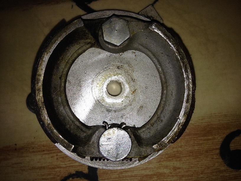

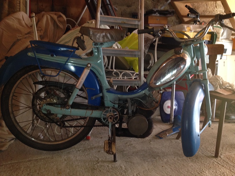

bonjour à tous,
Je suis l'heureux propriétaire d'une bb peugeot de 1960 retrouvée dans une grange et dans son jus
Après un nettoyage et un coup de peinture, elle tourne à nouveau
Le seul inconvénient est qu'elle ne freine pas, ce qui est plutôt gênant
Je poste une photo des machoires que je voudrais changer mais je ne parviens pas à les trouver sur le net
Avez vous une idée ?

MessagePosté le: Jeu 6 Aoû - 16:05 (2015)    Sujet du message: Présentation Répondre en citant
Il faut chercher sur Google un boite qui regarnir les mâchoires de freins ...auto ,moto , cyclo

MessagePosté le: Jeu 6 Aoû - 21:05 (2015)    Sujet du message: Présentation Répondre en citant
 Sympa ta meule ! C'est toi qui l'as repeinte ? Neutral

MessagePosté le: Jeu 6 Aoû - 21:11 (2015)    Sujet du message: Présentation Répondre en citant
Les garnitures se vendent et se collent à l'Araldite sans soucis.
Mais si tu préfères le faire faire :
http://www.macadam2roues.com/fr/machoire-de-frein/503-machoire-sur-mesure.h…
Un beau BB qui roule !!    Mr. Green

MessagePosté le: Jeu 6 Aoû - 21:16 (2015)    Sujet du message: Présentation Répondre en citant
oui c'est moi qui l'ai repeinte
Pour le collage des garnitures, j'ai vu qu'il fallait les faire cuire après collage dans un four non alimentaire
C'est obligatoire ?
Messages: 13 063
MessagePosté le: Jeu 6 Aoû - 21:39 (2015)    Sujet du message: Présentation Répondre en citant
Sur un cyclo, pas de soucis, je roule avec des garnitures collées simplement à l'Araldite et ça marche bien.
Il faut bien le faire, bien poncer les deux parties, dégraisser et coller avec une sangle ou dans le tambour pendant une journée.
Ensuite, il faut ajuster la garniture avec un marqueur pour voir ou ça frotte et où ça ne frotte pas et enlever là où il faut.
Penser aussi à détalonner pour éviter le blocage de la roue.
Dans tous les cas, il faut un temps de rodage aussi.
