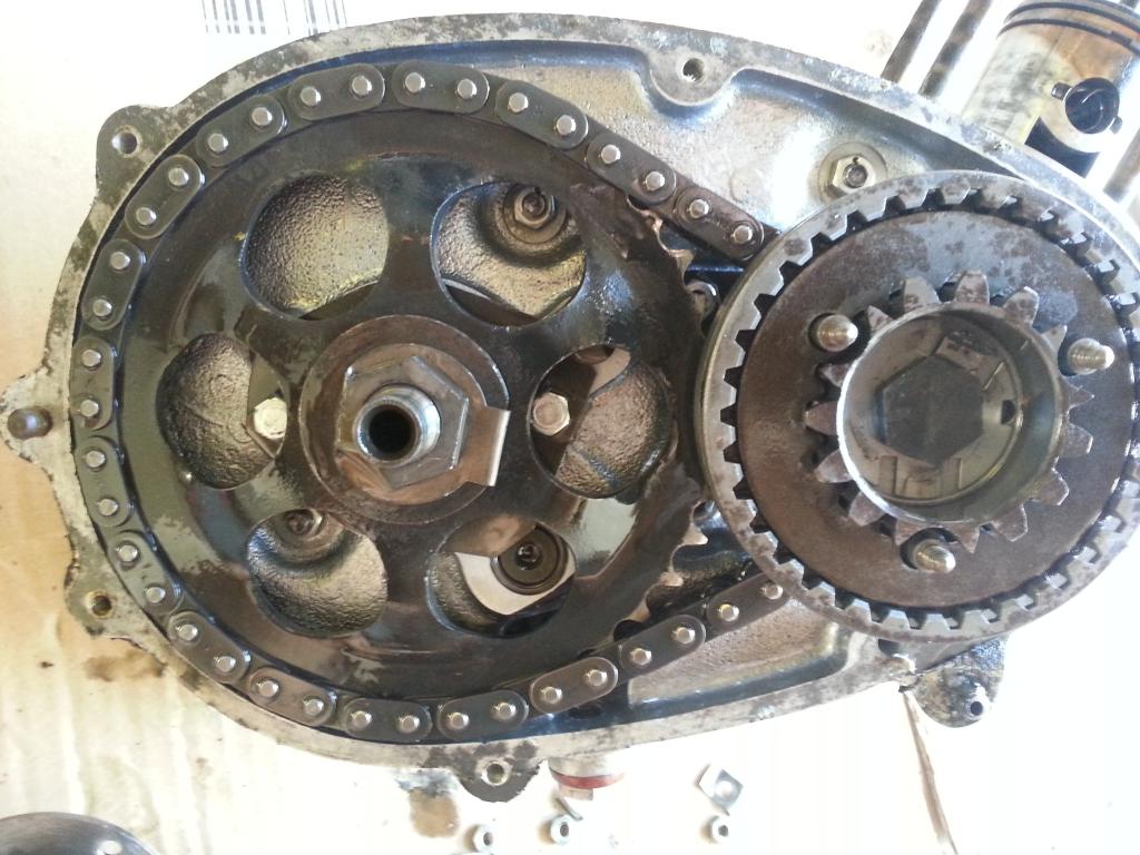

Ok ca a lair simple apparemment je suis a ce stade de démontage.
Je seche au niveau des ecrous a déboulonner le problème c'est que tout tourne comment fait tu pour demonter sans habimer sur la revue ils disent avec le outils spécifique

Pour empécher de tourner , je mettais des chiffons entre les dents et la chaîne
Enléve ton piston ,si ton vilo tourne ,il va s'abimer en tapant dans les carters du bas moteur

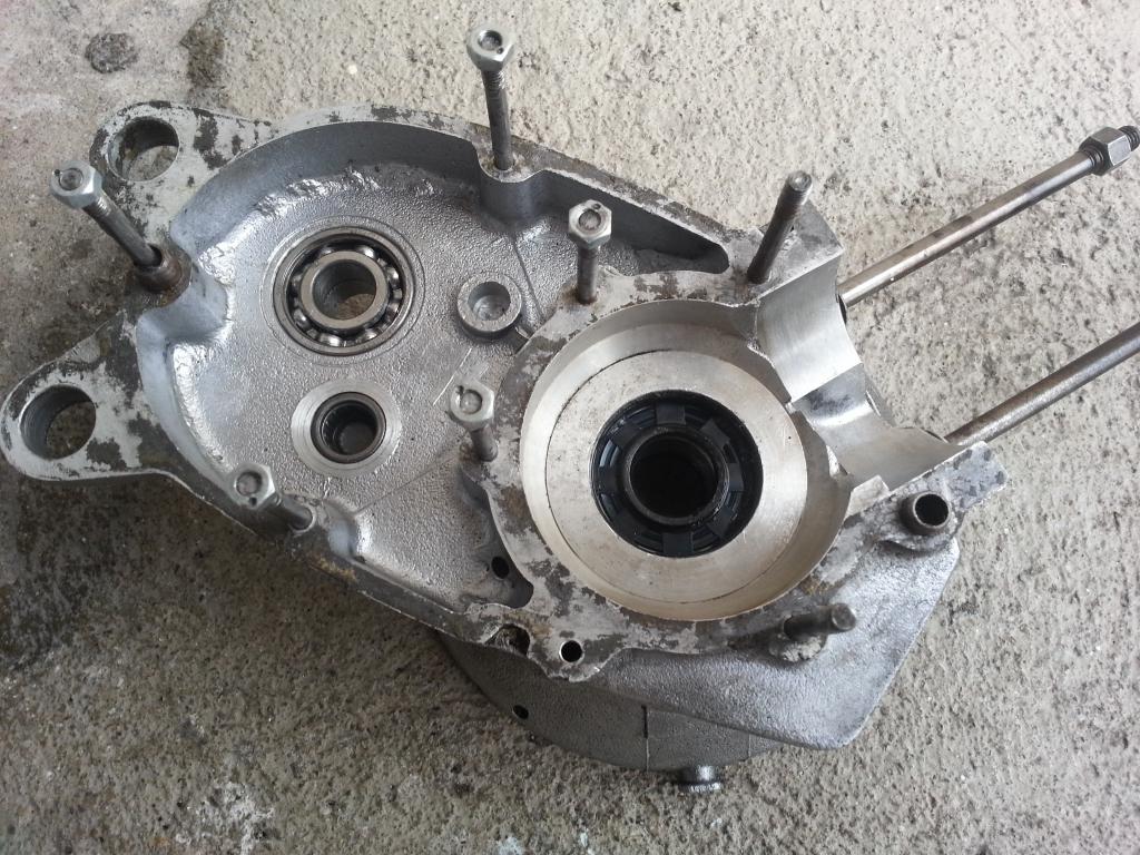

MessagePosté le: Mer 12 Aoû - 12:07 (2015)    Sujet du message: Probleme joint spy peugeot bb3 ts Répondre en citant

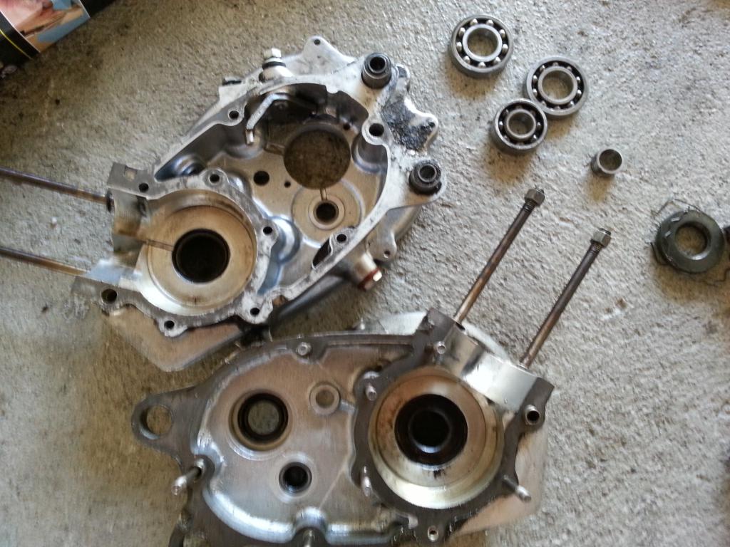

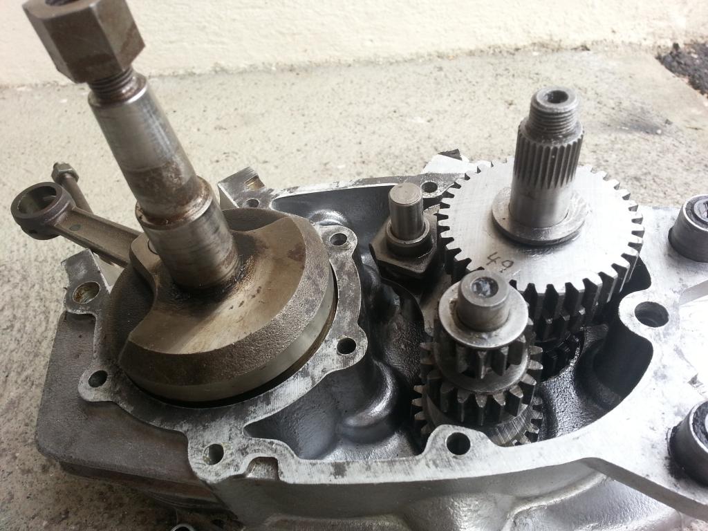

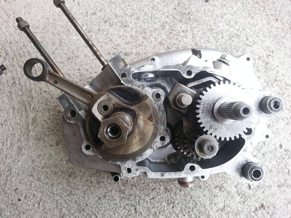

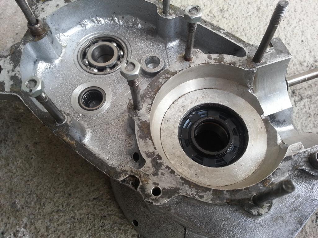

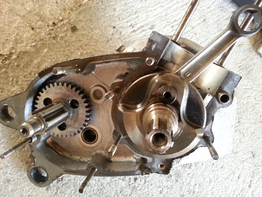

Jai donc pu demonter l'embrayage avec une clé a choc et jai pu finir de demonter l'ensemble du moteur

MessagePosté le: Mer 12 Aoû - 12:19 (2015)    Sujet du message: Probleme joint spy peugeot bb3 ts Répondre en citant
Ca c'est bien demonter aider du decapeur thermique, tournevis, etc.....

Parfait, t'a plus qu'a commander tes roulement, les remontés, retailler tes plans joints dans du carton de pochette, bien vérifier ton jeu sur la contre pignonnerie (les petites rondelles plattes fine 5/10) si jeu il y a, sa se répercutera immédiatement sur le passage des vitesses avec beaucoup de soucie en perspective. Et remonter tout sa en oublillant pas de refaire la vidange Okay

MessagePosté le: Dim 23 Aoû - 10:36 (2015)    Sujet du message: Probleme joint spy peugeot bb3 ts Répondre en citant
Ok j'essaie demain en meme temps je mettrais des photos pour vous montrez, jai peur de casser quelques choses

MessagePosté le: Lun 24 Aoû - 12:47 (2015)    Sujet du message: Probleme joint spy peugeot bb3 ts Répondre en citant
Messages: 14 734
MessagePosté le: Lun 24 Aoû - 19:05 (2015)    Sujet du message: Probleme joint spy peugeot bb3 ts Répondre en citant
Je ne vois rien qui puisse poser problème. Tu as ré-essayé ?

MessagePosté le: Lun 24 Aoû - 19:12 (2015)    Sujet du message: Probleme joint spy peugeot bb3 ts Répondre en citant
Du coup j'ai réessayer de les assemblées jai reussi!!!!!!
Jai remonter mon embrayage et le reste il me reste mon plus que mon allumage et mon cylindre piston neuf d'époque!!!!
