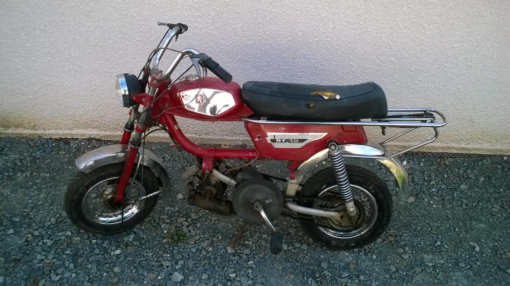

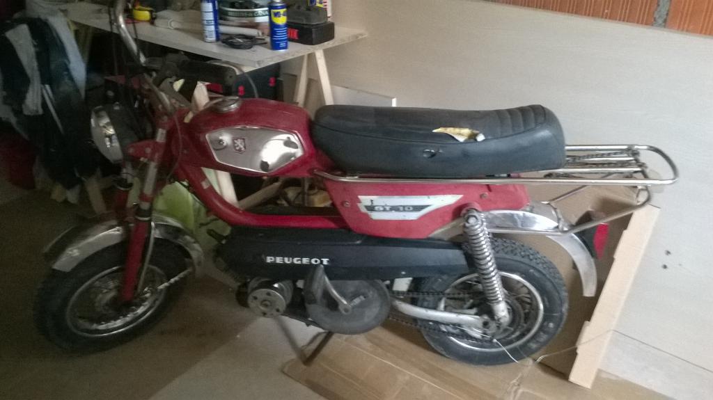

Bonjour tout je vous présente ma dernière folie ....
Un GT10 mais lequel ??
Il manque une grosse partie du moteur je laisse parler la photo
Qu'en pensez-vous ??
Sinon est ce qu'un moteur de 103 mvl va dessus j'en ai trouvé un sur le boncoincoin
PostPosted: Mon 17 Aug - 19:15 (2015)    Post subject: Publicité
Posts: 15,619
PostPosted: Mon 17 Aug - 19:42 (2015)    Post subject: quel modèle pour ce GT10 Reply with quote
Pas mal. Il manque quelques trucs mais il n'a pas l'air trop ruiné.
Le moteur de MVL se monte, pas de soucis.

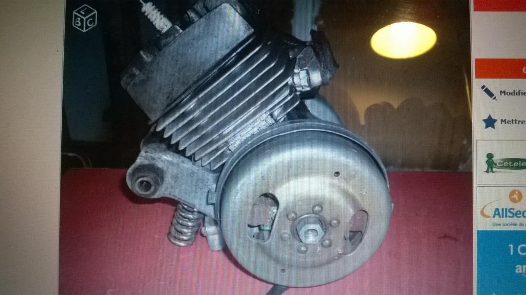

Bonne nouvelle voila le moteur que je viens de trouver (joint. Piston. Segment neuf )
Moteur de 103 sp
P'tite question quel allumage dessus ?? Électronique ou pas ?
Joined: 19 Apr 2014
Posts: 1,306
PostPosted: Wed 19 Aug - 22:58 (2015)    Post subject: quel modèle pour ce GT10 Reply with quote
Allumage étoile à rupteur Okay

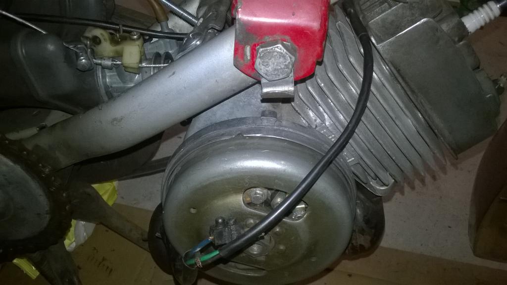

Bonjour tout le monde bon moteur installer mais ...et oui il y a un mais sinon ça ne serait trop facile grrr !!!!
Donc mais a quoi servent ses 4 fil noir bleu rose et vert
Merci !!!
Posts: 15,619
PostPosted: Fri 21 Aug - 08:39 (2015)    Post subject: quel modèle pour ce GT10 Reply with quote
http://www.mobcustom.com/sch-eacute-mas-eacute-lectrique-103-amp-51.html
Le noir, c'est pour la bobine extérieure (tu l'as ?)
Le vert, la masse
Les autres, c'est pour les lumières, et/ou clignotants.

PostPosted: Fri 21 Aug - 23:31 (2015)    Post subject: quel modèle pour ce GT10 Reply with quote
cool merci !!! donc branchement fait !!! il reste plus cas trouvé le gicleur d'ailleurs c'est lequel que je dois mettre ??
petite info pratique combien coute un gicleur ??
pour info j'ai branché comme ca
noir bobine
vert jaune masse
bleu lumiere
rose klaxon
j'espere avoir eu juste

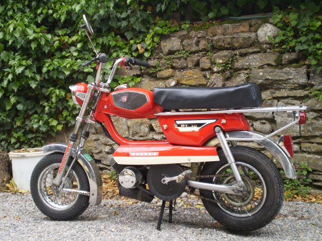

PostPosted: Wed 26 Aug - 18:01 (2015)    Post subject: quel modèle pour ce GT10 Reply with quote
en fouillant sur lle net j'ai vue ce gt10 il me semble a mons que je me trompes que le carter present ressemble au deuxieme modele que tu as poster non ??
Joined: 19 Apr 2014
Posts: 1,306
PostPosted: Wed 26 Aug - 18:35 (2015)    Post subject: quel modèle pour ce GT10 Reply with quote
C'est ça ouai  Okay
Posts: 15,619
PostPosted: Wed 26 Aug - 18:55 (2015)    Post subject: quel modèle pour ce GT10 Reply with quote
Oui, mais ce n'est pas d'origine. Mais franchement, c'est un détail ...
