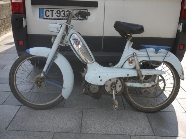

Donc je me suis mis en tête de restaurer cet engin:
c'est une bb v de 1963.
J'ai donc nettoyé le réservoir, le carburateur, j'ai changé le robinet d'essence, la durit,
remplacé la bobine, le condensateur, les rupteurs,  et bien sur la bougie et son câble...
et rien ne marche!
J'ai lu tous ce que j'ai pu trouvé sur le site et même sur le net, mais je ne sais pas ce qui se passe...
Ce qui m'inquiète un peu c'est que le volant ne tourne qu'un petit peu(j'entends la compression)
Pouvez-vous m'aider?

Salut, ce n'est pas une bb1v c'est une bbvrt  Okay Le volant ne tourne qu'un petit peu, c'est à dire ? Le moteur peut faire un tour complet ?

non il tourne sur 3,4 cm...

Ah bas la tu as un sérieux problème, quelque chose bloque le moteur. Regarde du côté de ton embrayage, et si c'est pas ça va falloir ouvrir le moteur.

Si si, c'est un BBV, précisément un BB V "M"
Je ne comprends pas non plus ce que tu veux dire par un tout petit peu ??
Il y a de l'étincelle à la bougie quand tu tournes le moteur à la main vite ?

je ne peux  faire tourner le volant magnétique que sur un huitième de tour...
Messages: 11 272
MessagePosté le: Mar 1 Sep - 07:25 (2015)    Sujet du message: pas d'étincelles!! Répondre en citant
Il faut donc démonter le moteur pour voir ce qui ne va pas.
Culasse, cylindre, et bas moteur.
