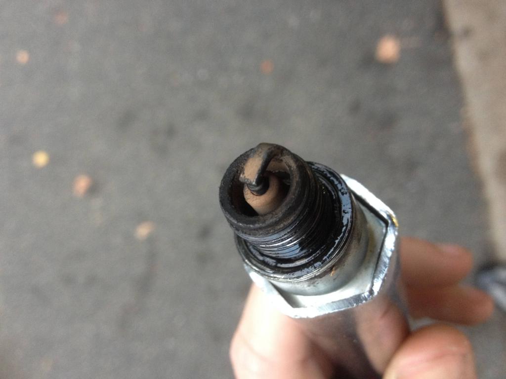

Bonjour je viens de changer mon gicleur sur mon carbu gurtner ga14 je suis en rodage ma bougie faisait que perler javais un 78 jai mis un 84 maintenant elle est noir avec un depot sec l'électrode marron foncé est ce normal?
MessagePosté le: Mer 16 Sep - 18:57 (2015)    Sujet du message: Publicité
Messages: 4 832
MessagePosté le: Mer 16 Sep - 19:59 (2015)    Sujet du message: Couleur bougie peugeot bb3sp Répondre en citant
quand ca perle, c'est que tu mets trop d'huile ou le gicleur est trop gros.
Tu mets combien de % d'huile? Quelle bougie? Huile synthèse ou minérale?
Remets l'ancien gicleur de 78. Un dépot sec est bien, mais marron foncé c'est un peu trop riche.
Vérifies aussi l'écartement des electrodes de ta bougie, si ils sont trop proches ca facilite le perlage. Moi je le fais toujours a l'oeil, ca doit faire environ 0.8mm.

MessagePosté le: Mer 16 Sep - 21:39 (2015)    Sujet du message: Couleur bougie peugeot bb3sp Répondre en citant
Ok car ça perler à la moitié de l'accélérateur,elle prenner les tours mais sans plus maintenant ça a l'air mieux.je suis à la fin de mon rodage à 2,5? La bougie est une champion l86c,et c'est de l'huile 100%synthèse.j'ai essayer avec l'ancien gicleur j'ai l'impression que le moteur chauffe.avec le gicleur de 84 elle perle plus.
La bougie à un ecartement de 0,4mm.
Messages: 4 832
MessagePosté le: Mer 16 Sep - 21:47 (2015)    Sujet du message: Couleur bougie peugeot bb3sp Répondre en citant
si ca marche mieux, pas de soucis  Okay

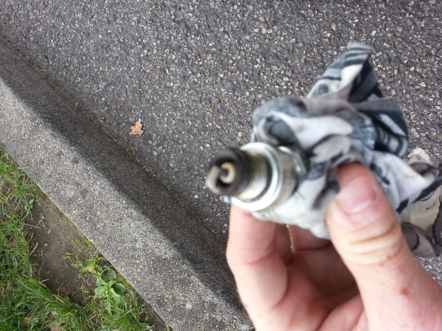

MessagePosté le: Jeu 24 Sep - 23:21 (2015)    Sujet du message: Couleur bougie peugeot bb3sp Répondre en citant
Voila a quoi doit ressemblé ta bougie avec un réglage optimal.
Carbu SHA 16, gicleur 86, sans filtre a air,avance a l'allumage 2.5/2.3, sur une rallye à gros transferts, huile semi synthétique motul 2T, mélange à 2%
Au niveau des sensation c'est toujours compliqué de jugé car si tu baisse ton gicleur tu aura un démarrage plus franc mais une pointe de vitesse instable et si tu met un gicleur trop gros alors sa sera une pointe de vitesse stable mais des démarrage poussif, c'est compliqué de trouvé le bon gicleur sans faire énormément d'essais, le mieu étant de tous les essayer et de monté celui qui s'en sort le mieux Okay

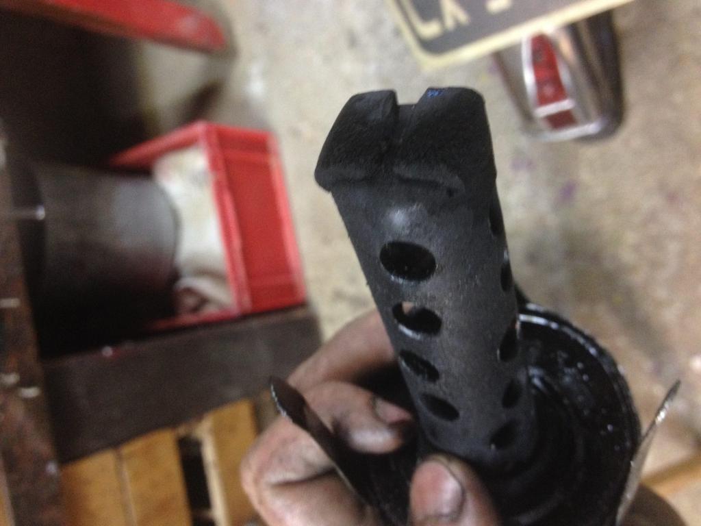

  Dans quel état de calaminage  est la culasse et la tête du piston ?
   Et l'intérieur du pot ?

MessagePosté le: Jeu 24 Sep - 23:46 (2015)    Sujet du message: Couleur bougie peugeot bb3sp Répondre en citant
Ok car jai essayer celui qui avait le 78 la bougie perlé a mis accélération,le 82 ca va un peu mieux et le 84 net amélioration mais je trouve que la bougie la couleur est beaucoup plus clair que la tienne la porcelaine et blanche et le dessus est gris clair.par moment quand je roule elle est noir foncé .

MessagePosté le: Jeu 24 Sep - 23:47 (2015)    Sujet du message: Couleur bougie peugeot bb3sp Répondre en citant
C'est neuf la culasse est nettoyer le haut moteur neuf, le pot entièrement nettoyer

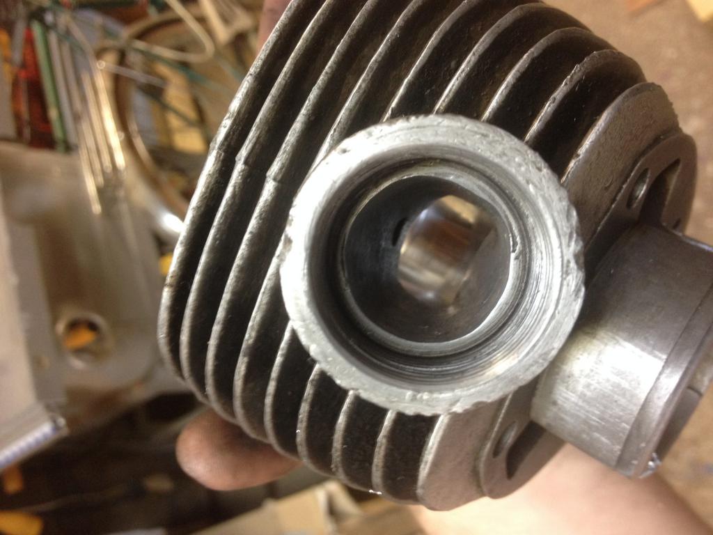

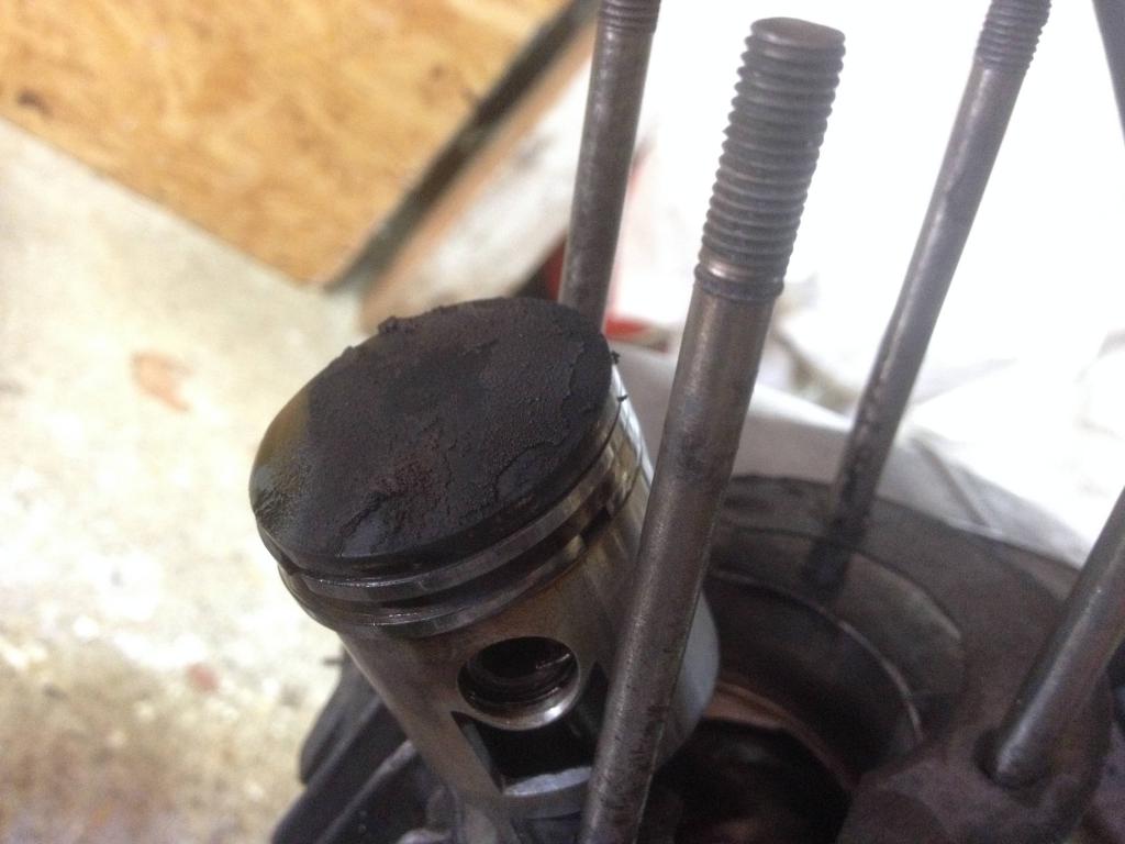

MessagePosté le: Ven 25 Sep - 00:10 (2015)    Sujet du message: Couleur bougie peugeot bb3sp Répondre en citant
Je viens de regarder par le trou de bougie il y a une petite épaisseur de calamine sur le piston,et le pot je viens de le démonter il est gras à l'intérieur comme la chicane de même.

MessagePosté le: Sam 26 Sep - 12:29 (2015)    Sujet du message: Couleur bougie peugeot bb3sp Répondre en citant
Effectivement niveau calaminage au cylindre j'ai a boire et a manger Mr. Green
Sinon niveau pot je suis clean ni trop ni trop peu

MessagePosté le: Sam 26 Sep - 12:35 (2015)    Sujet du message: Couleur bougie peugeot bb3sp Répondre en citant
Ok mais ton moteur est bien regler car la bougie est belle par contre la mienne c'est pas le cas
Messages: 4 275
MessagePosté le: Sam 26 Sep - 12:47 (2015)    Sujet du message: Couleur bougie peugeot bb3sp Répondre en citant
 Perlage   =   bougie trop froide
ou  calaminage du haut moteur
ou  huile de mauvaise qualité
Ou  les trois à la fois

  Si le perlage  persiste c 'est que le pot est trop sale  ; la contre pression en phase finale d 'échappement
  renvoie des particules de calamine dans la chambre d'explosion .

MessagePosté le: Sam 26 Sep - 20:37 (2015)    Sujet du message: Couleur bougie peugeot bb3sp Répondre en citant
Je viens de faire 50 km elle a pas perler , la bougie même couleur,ma vitesses max 70km/h compteur voiture normal non.?
Messages: 4 275
MessagePosté le: Sam 26 Sep - 20:48 (2015)    Sujet du message: Couleur bougie peugeot bb3sp Répondre en citant
   Parfait . Ta machine est-elle débridé .?

MessagePosté le: Dim 27 Sep - 00:07 (2015)    Sujet du message: Couleur bougie peugeot bb3sp Répondre en citant
  Pas mal .
   Tu peux agrandir un peu les trous de ta chicane .
   Fais des essais avant et aprés sur une légére rampe ça te donne une idée si tu y gagne en vitesse sans perdre en puissance .

MessagePosté le: Lun 28 Sep - 21:47 (2015)    Sujet du message: Couleur bougie peugeot bb3sp Répondre en citant
Hier, je n'arriver pas a démarrer ma BB alors que la veille elle m'avais très bien reconduit chez moi, je vérifie l'allumage OK, la bougie OK, le carbu OK, alors dans le doute je démonte, et là je tombe sur un nid de calamine, une vrai saloperie ses petites bêtes   Mr. Green
J'en est profiter pour décrasser les transferts, le coude et la chicane, je me demander juste si un tel calaminage est justifier pour 500km ou du a un mauvais réglages, et si il y avait un moyen d'y remédié, huile 100% synthèse peut être ?

MessagePosté le: Jeu 1 Oct - 21:37 (2015)    Sujet du message: Couleur bougie peugeot bb3sp Répondre en citant
Jai été chez mon concessionnaire peugeot et jai pu retravaillé mon gicleur de 84 en 90 et ca va beaucoup mieux plus puissante, la bougie plus foncé, on send que le moteur est moins bridé dans les monté impeccable.

MessagePosté le: Ven 2 Oct - 19:36 (2015)    Sujet du message: Couleur bougie peugeot bb3sp Répondre en citant
Daccord je vien de comprendre Mr. Green
 Tu a changer de cylindre et tu est passer en gros transfert donc c'est normal que tu monte un gicleur plus gros,
 mais fallait le dire de suite, j'avais pas compris
D'ailleur par curiosité ou a tu trouver ton cylindre ?

MessagePosté le: Ven 2 Oct - 20:20 (2015)    Sujet du message: Couleur bougie peugeot bb3sp Répondre en citant
ben c'est surtout que jai remis celui identique a l'origine avec une entrer d'admission a 17mm.je lais trouver sur ebay pour 70 euros
