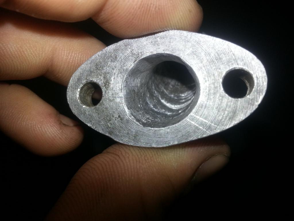

j'ai bien une pige de calage,les cylindres qui sont de refabrication sont des petits transferts,j'ai verifié mon joints d'admission nickel pas de prise d'air a cet endroit,ce qui est bizarre c'est que mon carbu de 14 est le meme que l'origine est le diametre de la pipe aussi.pour ma pipe c'est moi qui l'avait retravailler a l'interieur il y a des asperités et des defaults

jaurais bien remis ma pipe d'origine sauf que c'est une pipe longue

Shocked elle est berk!!! ta pipe d'admission , ca sert a rien dabord , et vu la tronche quelle a , tu finiras par ce  quelle casse en roulant , pour ton phenomene ton gicleur est trop gros , c'est tout , je sais plus de memoire ce doit etre un 64?? essaye un 62, 60 etc ......en mélange 2 temps , c'est pas evident a regler , la premiere chose a prendre en compte c'est la qualité de l'air  Cool , et d'un jour a l'autre ca varie tellement ......et si d'origine ct une pipe longue c pas pour rien non plus  Mort de Rire

Oui c'est vrai qu'elle est pas très belle,mon gicleur d'origine est un 66 j'ai fait un essai catastrophique elle arrive à peine à avancer,j'ai fait un tour cet après midi ma bougie à perlé en voulant grimper une côté,.pour la pipe longue j'ai pas réessayer avec
