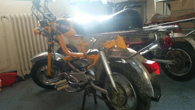

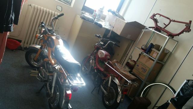

Bref récapitulatif j'ai acheté il y a un peu plus de 2 ans, 3 Peugeot GT10, une Basic, une GT10c et une GT10 Formule 3.
La basic est défoncé et servira de banque de pièces. La gt10c est restauré mais en pièce détachée, la Formule 3 est toute pimpante mais n'a pas roulé depuis 20ans....
Je vais commencer par celle qui me tient le plus à coeur, celle qui me semble le plus simple à remettre en route, La GT10 Formule 3.
Pour la petite histoire, elle a appartenu à un monsieur qui lentretenait soigneusement. Il s'en servait dans sa jeunesse pour aller au boulot et à la fac, puis il a eu le permis, il a mis sa gt 10 sous une bâche au garage.
Donc après avoir rassemblé les gt 10 et les pièces éparpillés un peu à droite à gauche, après avoir lu le catalogue des pièces détachées, le manuel d'atelier, ainsi que quasi tout ce qui concerne les gt 10 sur ce forum. Après avoir discuté avec tous les mécanos et passionnés que j'avais sous la main, après avoir organisé mon coin mécanique dans mon salon, après avoir acheter 1m de durite, une bougie et un filtre à essence en prévision de. Après avoir vérifié et monté ma caisse à outils (rose) ...

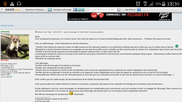

J'ai lu sur ce super forum un poste (appris par coeur depuis), d'un monsieur qui expliquait clairement, les étapes pour tenter de redémarrer un GT 10, qui n'a pas roulé depuis longtemps.
Côté carbu et arrivée d'essence:
Vérifier état du réservoir, vérifier état du robinet. bon en gros le réservoir est dégueulasse plein d'une vieille essence qui sent le vieux vernis. Rien ne coule par le robinet. Du coup nettoyage à grandes eaux du réservoir, pour enlever tous les résidus (je le résinerai plus tard avec celui de ma Vespa) et nettoyage au dissolvant du robinet (qui été bien sale et bouché), et de son petit filtre. Je changerai la durite et je rajouterai un filtre à essence.
Côté allumage :
Nettoyer bougie à la brosse métallique, ok
Vérifier si lantiparasite est bien racordé, ok
vérifier si les vis platinées se décolle légèrement quand je tourne le rotor, ok. Bon il a fallu que je décoince le rotor qui ne voulait pas tourner à la main. Du coup clef à cliquet de 16 pour le décoincer.
Cest fait, mais le rotor tourne moins bien que sur mon autre moteur completement restauré (jmen sert pour vérifier si l'autre est pareil c pratique) est ce normal ou grave si il tourne moins bien?!
vérifier les soudures du condo et autres trucs machins....
vérifier les câbles starter, accélérateurs. .. ok

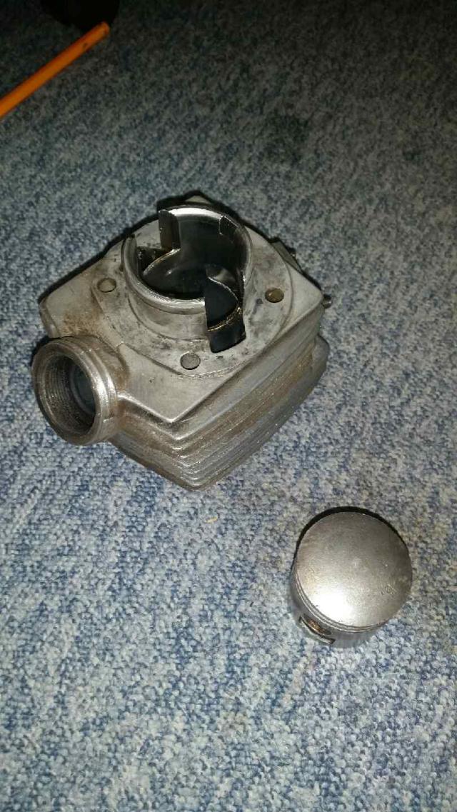

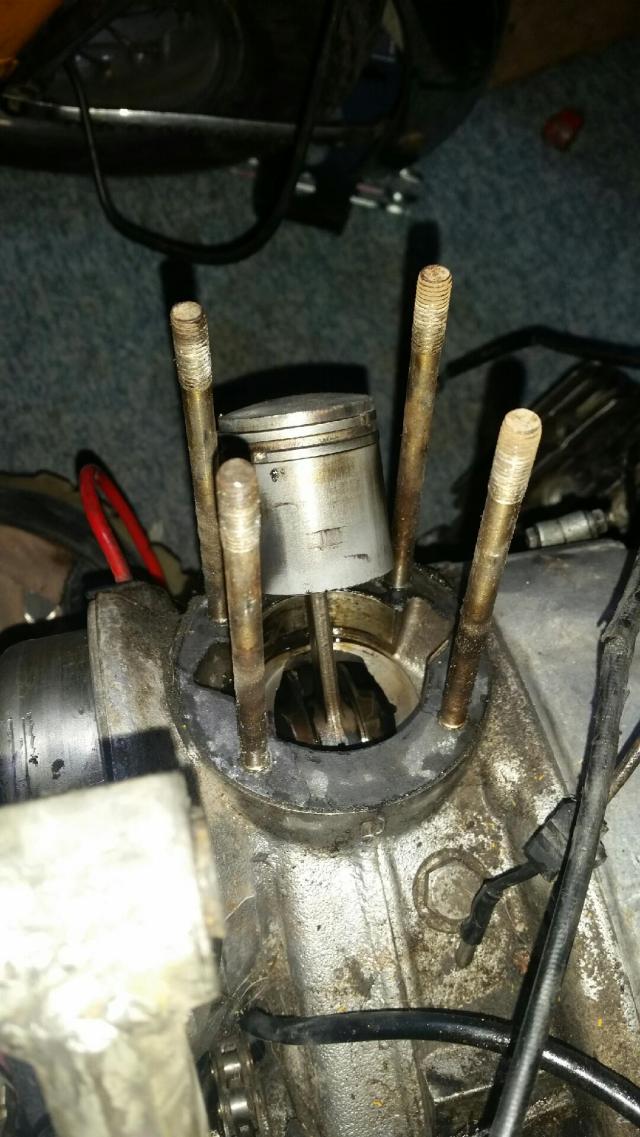

donc hier, démontage du haut moteur, pour voir pourquoi le rotor du volant magnétique ne tournait pas.
Résultat, un segment de cassé et un cerclips en haut du vilebrequin, vers la cage à aiguilles. .
Le cylindre et nikel, le piston aussi. Un léger jeu dans le vilebrequin, mais mon pote me dit que c rien de grave, qu'il a roulé avec bien pire. Puis pour être honnête, jai pas trop envie de démonter le bas moteur pour rien. Vu mon niveau en meca et vu la rareté des pièces qui ce trouve dans le bas moteur, qui n'a plus grand chose àvoir avec une 103 ça ne fait un peu peur....

PostPosted: Thu 29 Oct - 11:05 (2015)    Post subject: Remise en route de ma GT10 Formule 3 Reply with quote
Cool et là, il tourne parfaitement sans le cylindre ?
Tu as vérifié la cage à aiguilles, c'est bon ?
Le risque à ne pas démonter le bas pour changer les joints, c'est d'aspirer l'huile de la boite par le joint spi de droite et de fumer beaucoup en vidant la boite de son huile. Mais bon, tu verras bien. Faut croiser les doigts !!

PostPosted: Thu 29 Oct - 23:18 (2015)    Post subject: Remise en route de ma GT10 Formule 3 Reply with quote
Ouiiiiii il tourne rond nikel dans le cylindre.
La cage à aiguille est tip top. Mais je la change quand même. Je garde l'autre au cas où. Il a même trouvé une mousse pour le filtre à air. Jme dit que je lui prendrai bien quelques pièces en rab pour dans quelques années quand il n'y aura plus ces pièces la je l'ai aurai. Peur de me retrouver en rade sans.....

PostPosted: Wed 11 Nov - 00:36 (2015)    Post subject: Remise en route de ma GT10 Formule 3 Reply with quote
 Bon finalement ça ne va pas!!! J'ai une amorce de serrage Mad . Donc à changer le piston/segment et le cylindre.
J'ai maté un peu le net,  jvois pas trop où acheter ça, d'autant que c pas le haut moteur du 103.... donc plus chiant à trouver  Crying or Very sad  si quelqu'un  sait où trouver ça, je suis preunneuse.. Rolling Eyes ..

Posts: 15,619
PostPosted: Wed 11 Nov - 12:51 (2015)    Post subject: Remise en route de ma GT10 Formule 3 Reply with quote
Malheureusement pur toi, les cylindres de F3 sont spécifiques.
Il est possible de monter un cylindre de 101 ou 102 mais il faut changer les carters du bas moteur par des carters a transferts étroits.
Celui de LeBonCoin est hors de prix mais bon ...
Tu es sûr qu'il est foutu ton cylindre ? Avec un piston neuf, ça peut peut être passer non ? Fais nous une photo pour voir.

PostPosted: Wed 11 Nov - 13:10 (2015)    Post subject: Remise en route de ma GT10 Formule 3 Reply with quote
Le piston est il spécifiques aux gt10 f3 et 104 f3?
Posts: 15,619
PostPosted: Wed 11 Nov - 19:42 (2015)    Post subject: Remise en route de ma GT10 Formule 3 Reply with quote
Non, le piston de 103 se monte, avec les segments en 2,5mm ou même en 1,5mm si tu changes aussi la cage à aiguille qui est plus large.
Tous les pistons de BB se montent sans problèmes. Faut juste faire un peu attention à la cote (lettre frappée sur le dessus) mais si tu es à 2 ou parfois même 3 lettres d'écart, ça le fait.
